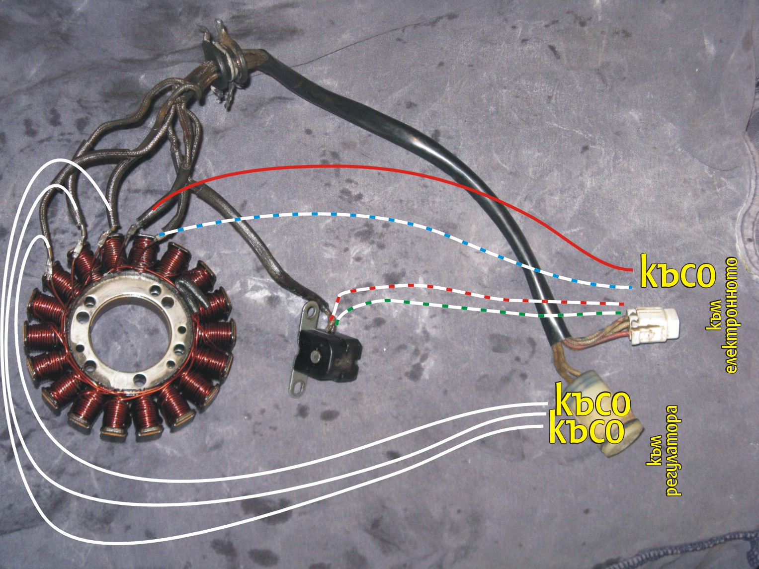

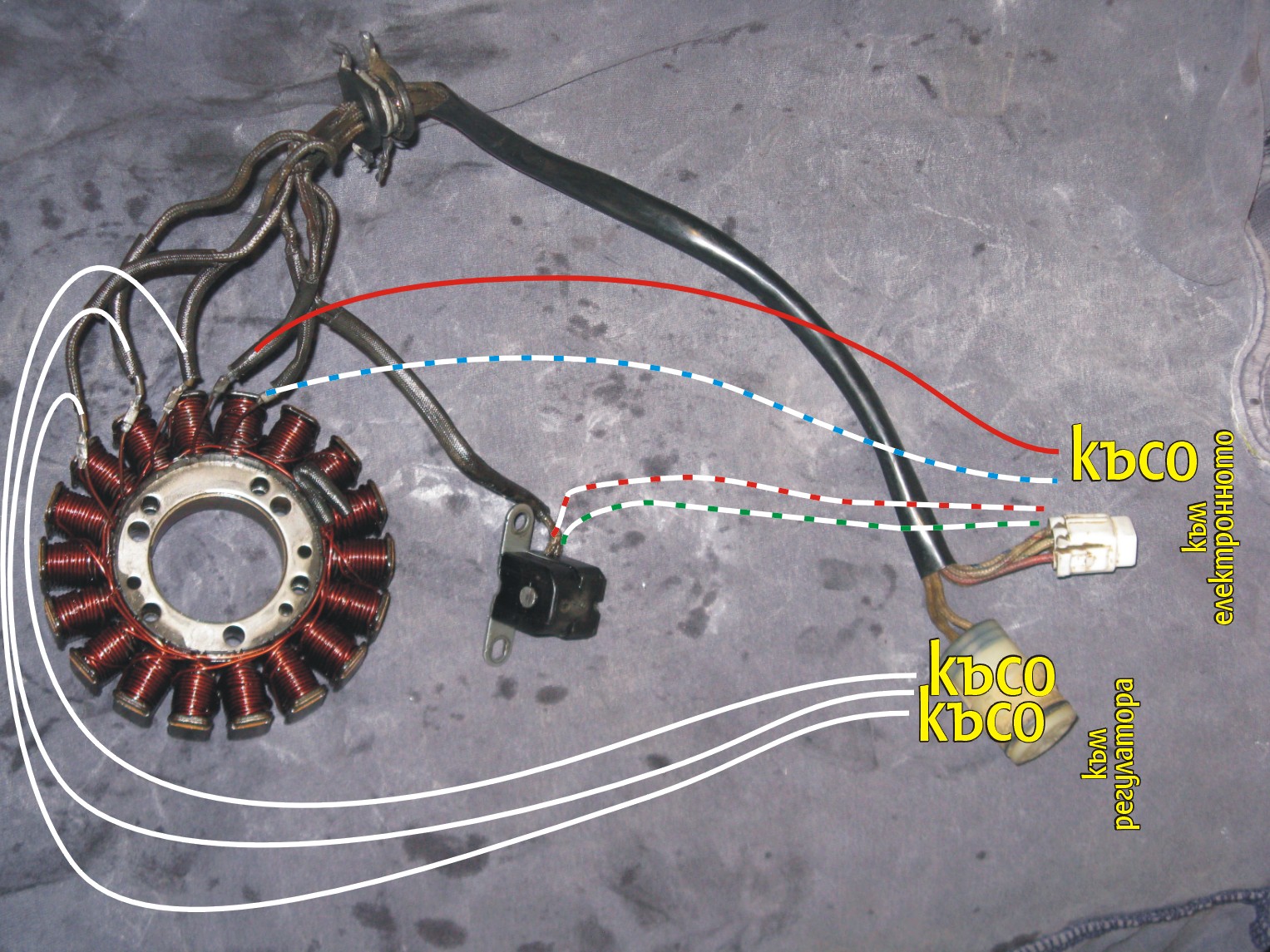

Сега се вгледах в таблиците.
Съпротивление мериш само на четирите кабела от статора към маса и всеки със всеки. Нищо повече.
Напрежение само двете двойки дето съм ти посочил. Като измерването го правиш два пъти първия път без ЦДИ и втория път със закачено ЦДИ.
Това е напълно достатъчно.
bulhomes2 - майстор
Така. При напреженията - вдига малко напрежение между червенобелия и червения само при включено електронно, контакт и въртящ стартер. При съпротивленията - никой няма контакт с маса, но има контакт между червения и бялосиния, тоест между двете намотки за електронното.
dyaneff - майстор
С какъв уред измерихте късото. Нормално е да измерите много малко съпротивление, примерно около 1 Ом дори по- малко. Ако има някакво съпротивление различно от нула е добре. Черния датчик който е отделно от намотката трябва да има съпротивление 100-200 Ома. Това е импулсен датчик за определяне ГМТ. Без него няма да запали, но за сметка на това не е скъп. Когато мерихте напрежение на кои изводи имаше напрежение и колко волта.
bulhomes2 - майстор
При моторетката мерихме с неговия мултицет, а в къщи (разглобено) - с мой. Но нямаше разлика при меренето на съпротивленията. Дори и 1 ом. На 200 ома обхват като допра сондите ми показва 1,5-1,6 ома. Същото е и като допра сондите до спойките на телта от намотките и кабелите.
Променливо напрежение от 3-5V се появява само между червения и бялочервения и то само на контакт и въртящ се стартер.
ПП. Дано да не повлияя на диагнозата ти, но силно се надявам да е от статора, че е 60$, а електронното - 3 пъти повече...
dyaneff - майстор
Ако допреш на уреда с който измери 1.5-1.6 Ома сондите "на късо" какво показва ?
bulhomes2 - майстор
Това имах предвид с "допра сондите" - на късо. Абсолютно едно и също е при сонди на късо и при сондите на спойките.
[youtube]http://www.youtube.com/watch?v=g1YYDcUDF8Q[/youtube]
dyaneff - майстор
Лошо. Изглежда на изгорял стартер, въпреки, че това е най малко срещаната повреда.
bulhomes2 - майстор
Стартер или статор? Стартера си работи.
dyaneff - майстор
Объркал съм се. Статора е зле. Около тебе няма ли авто диагностик ?
