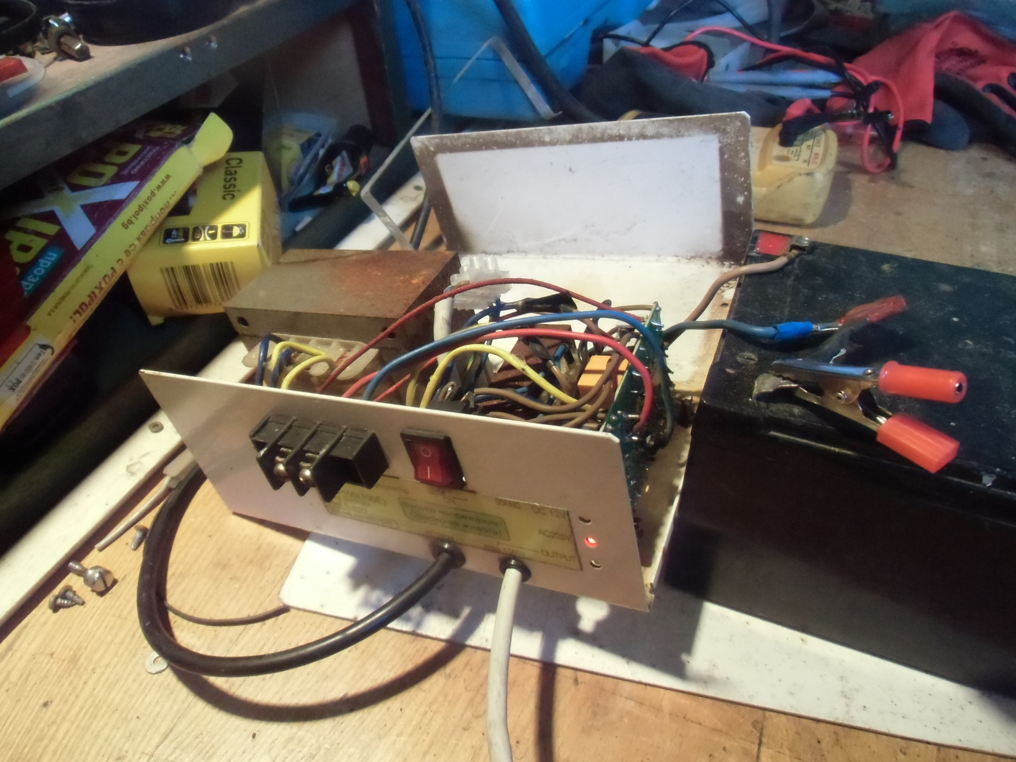

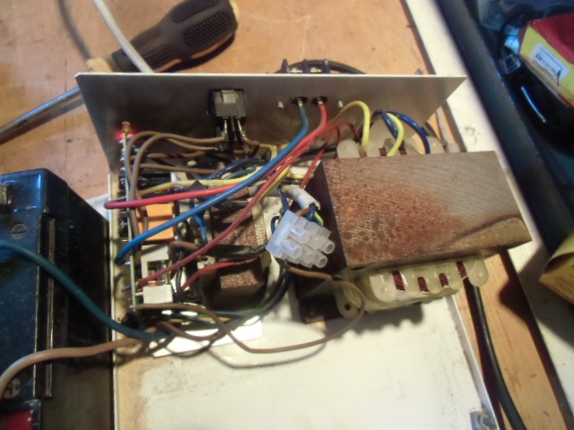

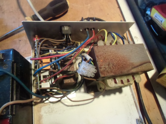

Вчера ходих в едни комшии да сменя диск на циркуляр и на излизане от двора, видях една кутия с ключ и светодиоди, отрязан един кабел,а мрежовия си е там. Попитах от какво е и се оказа ,че е "Авариен токоизточник с акумулатор"/така го дефинира гугъл/ . Попитах дали ще ми го дадат и те с най-голямо желание ми го дадоха, да им изчистя от него мястото зад дворната врата. Позачистих го от калта, отворих и почистих и вътре и започнах да го разглеждам. След това потърсих инфо и това е BBPS-100 , прочетох някои работи и разбрах ,че отрезания кабел е извода за 230 волта за консуматор,в случая помпа за парно.
Внимателно го включих и светна само червен диод, а на клемите на акумулатора показа само 1.2 волта. Нямаше заряд, защото електрониката не работеше. С друг акумулатор свързах клемите и веднага напрежението стана на 13,4 волта и се покачи до 13.9 , а след 24 часа поддържа 12.6 волта. Акумулаторът е заминал, не държи 12 волта, пада до 9.6 веднага след изключване на мрежовия кабел.
Направих нов кабел за извода ,но с превключване на ключа нямаше резултат. След като измерих веригите му , се оказа ,че не работи. Извадих ги и с малко ремонт,заради ръжда , вече си има вериги и като направих опит да го включа в контакта ,се чу жужене,измерих напрежение в контакта и то показа 238 ,колкото е в мрежата .
Салют,ура,ура,ура !
Уредът заработи, зарежда акумулатор , като включа ключа светва лампа, която е включена в извода , а като изключа кабела от мрежата , веднага превключва и лампата продължава да свети.
Ето и снимките му :
Така вече си имам уред, който мога да ползвам като инвертор,та като спат тока ще ми е светло ,също от външните клеми да си заредя акумулатор.
Сега ще го сглобя ,а в скоро време ще му купя един нов акумулатор .
