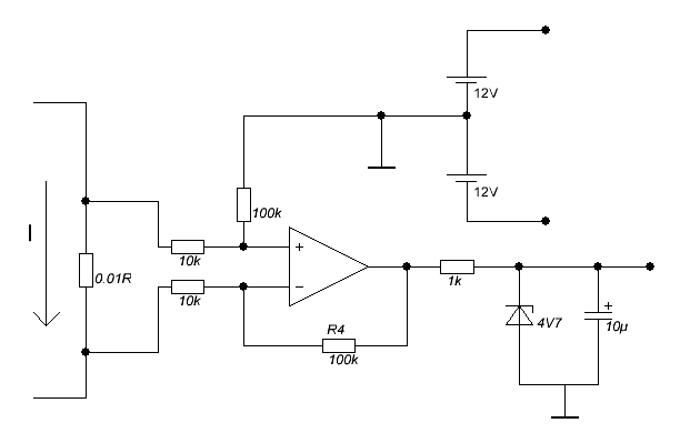

Идеята е да се мери изправеното напрежение след диодите на трифазен генератор, гласен за ветрогенератор.
Не разбрах последно напрежението ли ще мериш или силата на тока.
Акумулатор ли ще зареждаш или товара ще е чисто активен. Щот за акумулатор би трябвало да можеш да го регулираш. А пък ако е активен товар то само по напрежението ще може да си изчисляваш тока с достатъчна точност.
Дай повече инфо за да намерим най доброто решение.
Large - специалист
Първо, мерси за желанието за съдействие :gott:
Ще меря изцяло ток, за напрежение още не съм мислил :? . Разчитам че като е свързано към акумулатор няма да варира много.
Идеята е да се зареждат два по 12V последователно (24V) . След достигаме на 28-29V товара ще се прехвърля на друг товар, предполагам резистивен (стар "реотан" от Елва, нарязан на по-малки парчета, свързани успоердно). Може за в бъдеше да се направи нагревател за вода на 30V. Целта на меренето на тока е изцяло за статистически нужди, 1А резолюция е напълно достатъчна (ама 0.1 е по-добре :-D :lol: ).
Замислям се и за едно АЦП с резолюция 12 бита. С него ще меря пада през резистора или някой от кабелите.
Сензор на базата на ефекта на Хол също е решение- само се щраква около кабела и готово.

AAsat - специалист
За начало може да опиташ долната схема с твоя шунт. Захранването на операционния усилвател е условно показан от две батерии. То трябва да е двуполярно и взето от отделен източник, нямащ връзка с измерваната верига.
