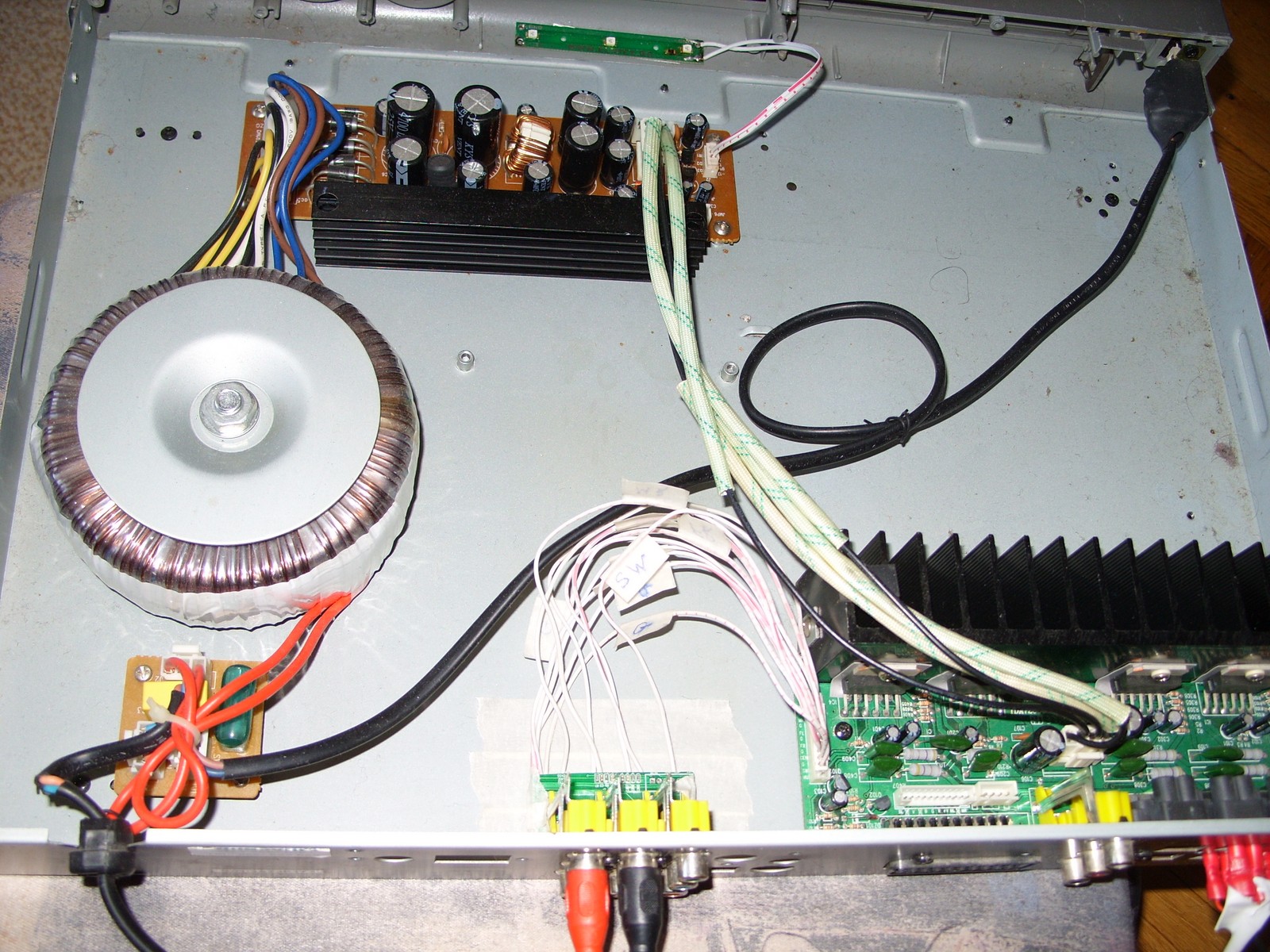

Айде и аз да се включа по въпроса.
Не се набутвай с тия усилвателчета за по 8-9 лева.
Намери си някое старо двд с усилвател и си решаваш проблема.
Така съм си направил озвучението в стаята свири перфектно без никакви шумове и смущения.
Изкормил съм му всичко и ползвам само усилвателя и захранването.

pansim - майстор
А случайно да си разбрал че не всички ДВД-та са с вграден усилвател??? :lol: :lol: :lol
