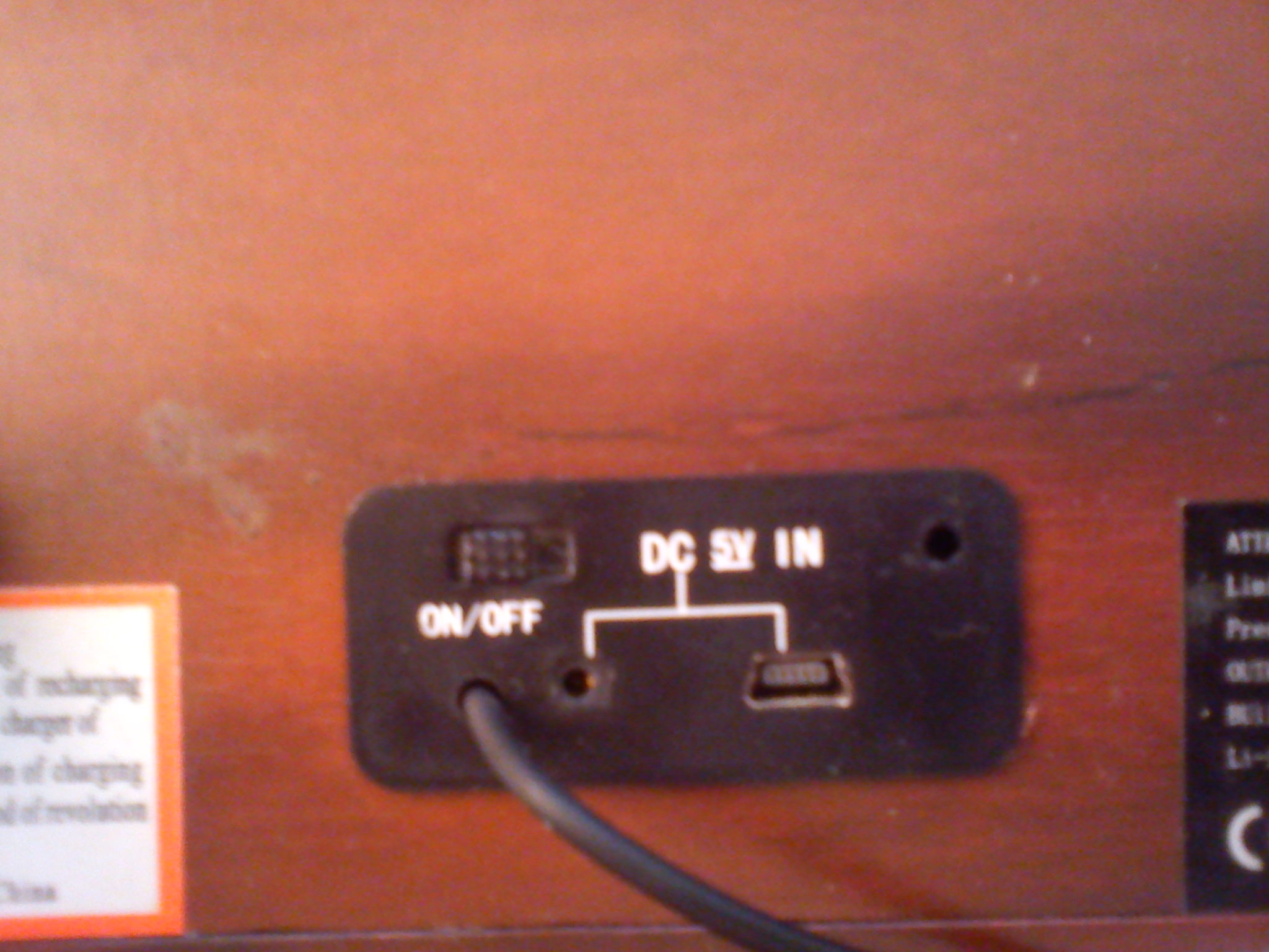

Добре де съжалявам объркал съм се, но така или иначе бях писал че може да имам изменения.
Съжалявам но повечето от вас ме питаха глупости и само 1 се сети да ми даде някаква схема...
Колкото до новата.. Искам да си оправя старата не да си копувам нова, имам си тапички за готин звук...

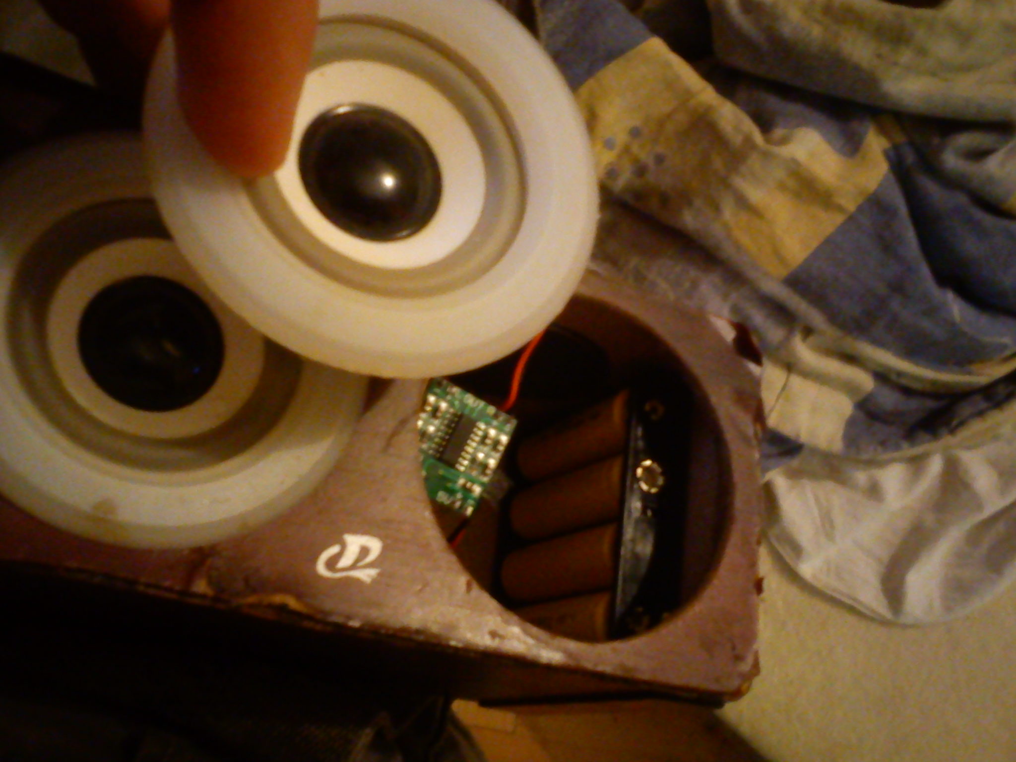

Мина доста време откакто пуснах темата но сега ми остана свободно време и успях да довърша започнатото.
В крайна сметка се оказа най-лесно и бързо да използвам готовата схема пък и беше в наличност и лесна за закупуване:
http://www.zahranvane.com/index.php?rou ... uct_id=201
Свири доста добре за усилвател от този клас и работи с 4 батерии 1.2 волта.
Благодаря на всички за помоща.
