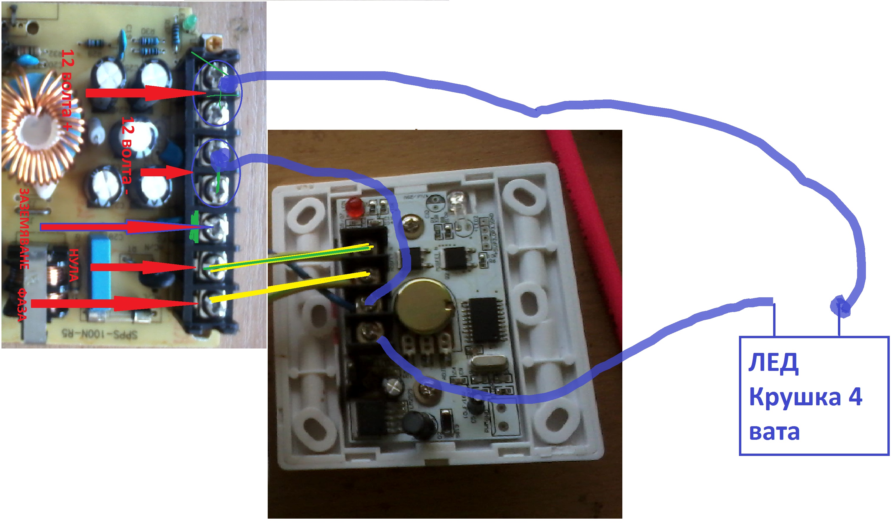

Нямам почти никакви познания по електроника,но от практика знам ,че димер на токозахранващо не се свързва.
Аз така опитах да захраня едно радио и резултата беше,че радиото вече не работи !
Сложи си обикновен ключ.

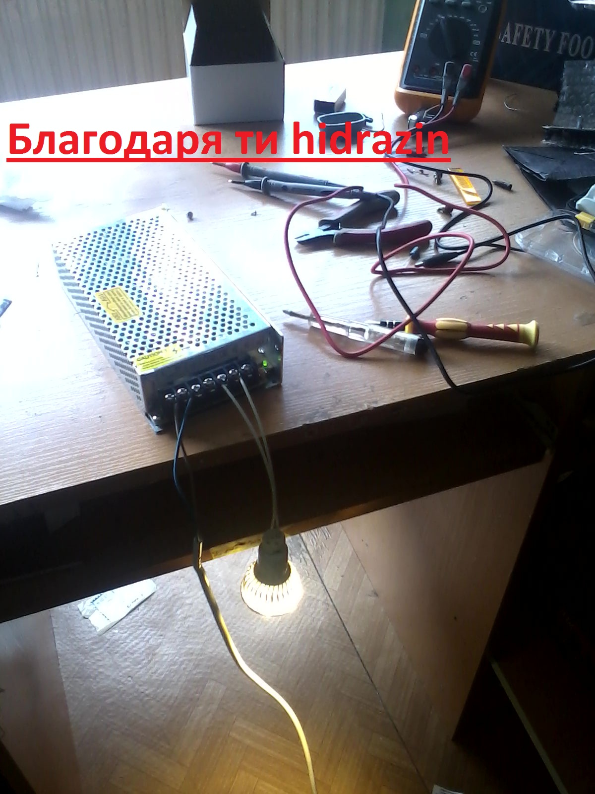

Свали си диод от някое старо импулсно за комп,и на hidrazin бира да му купиш(от големите) за гадаенето,само тои се усети чее диод а не транзистор.

mirotonе , не съм гадал ами хвърлих боб. Дано оцелее до пролетта и ще му бучна вейки. :-D
nv952 - майстор
жълто зелените бяха само за проба дали ще тръгне.Просто ме мързеше да ходя до мазето и хванах тоя и го отрязах.
След като сложа диода ще кажа да ли е тръгнало.

Запоих го и тръгна!!! :popcorn: :supz: :-D

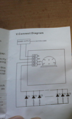

Малко не можах да разбера как и какво си връзвал но за да гръмне нещо си омотал изводите.
Димера се слага след захранването. Спазваш схемата както е на картинката и поляритета. Тъй тъй си го отворил виж платката на клемите как се дублирани изходите на захранването. направено е за удобство на монтажника. И до колко ампера ти е димера защото може и да е от претоварване. В един и същ корпус има с различна мощност. И ако си си взел най евтиния то вероятно причината е това. Виж какво пише на кутията или където намериш по бумажките в него. И колко вата ти е товара.

схемата по която го свързах ще я нарисувам и ще я кача.
Максимален товар 8А
товара беше една лед крушка 4 вата,но с него ще управлявам 17 крушки по 4 вата =68 вата.
А относно това че гръмна нещо се обърках защото на схемата пише че се захранва с 220 волта и нещо неможах да я разбера тази схема
димер.jpg така го свързах първия път
