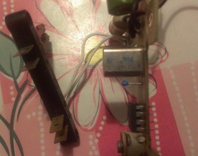

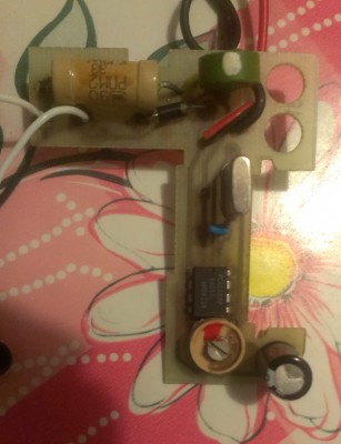

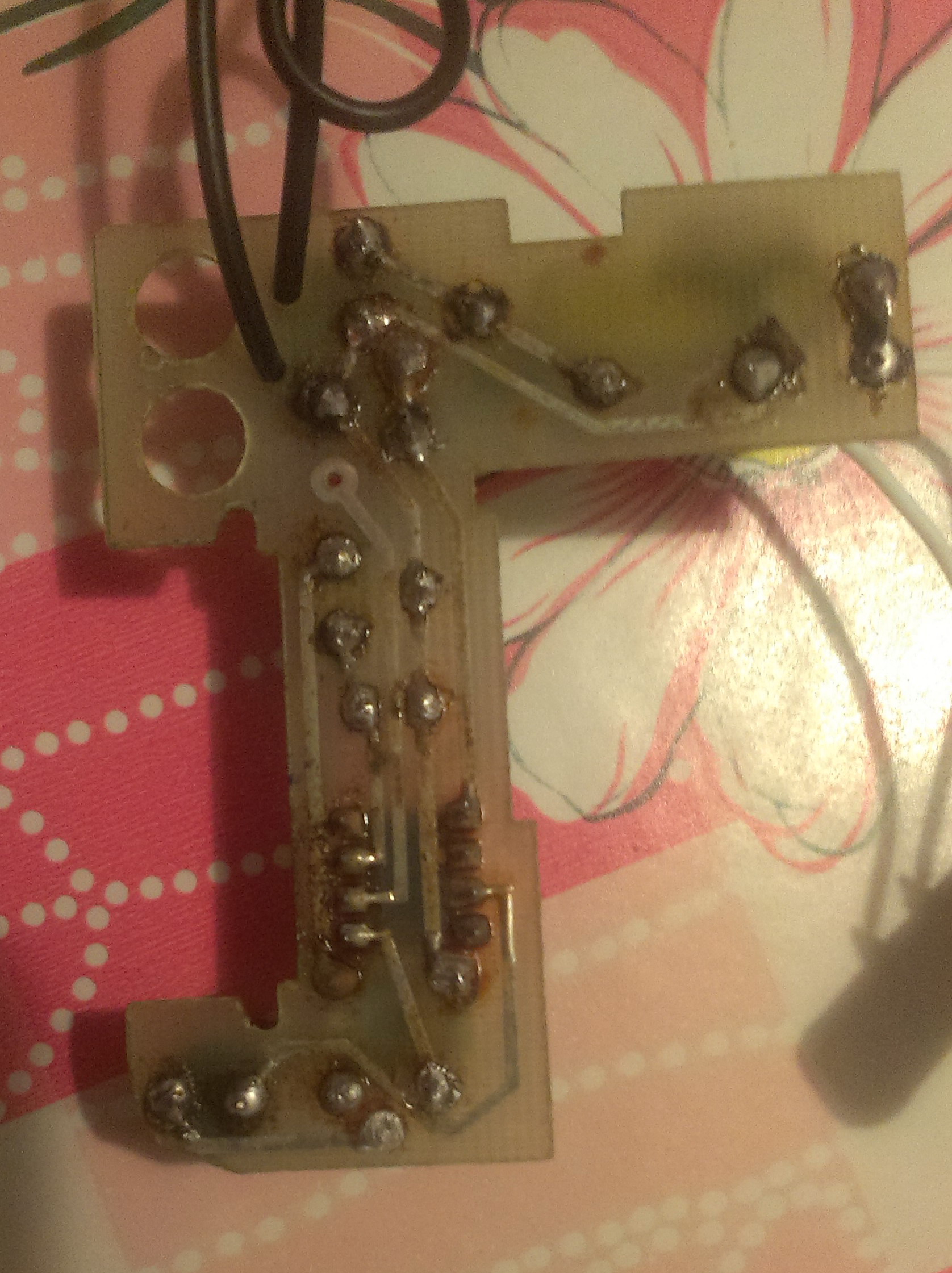

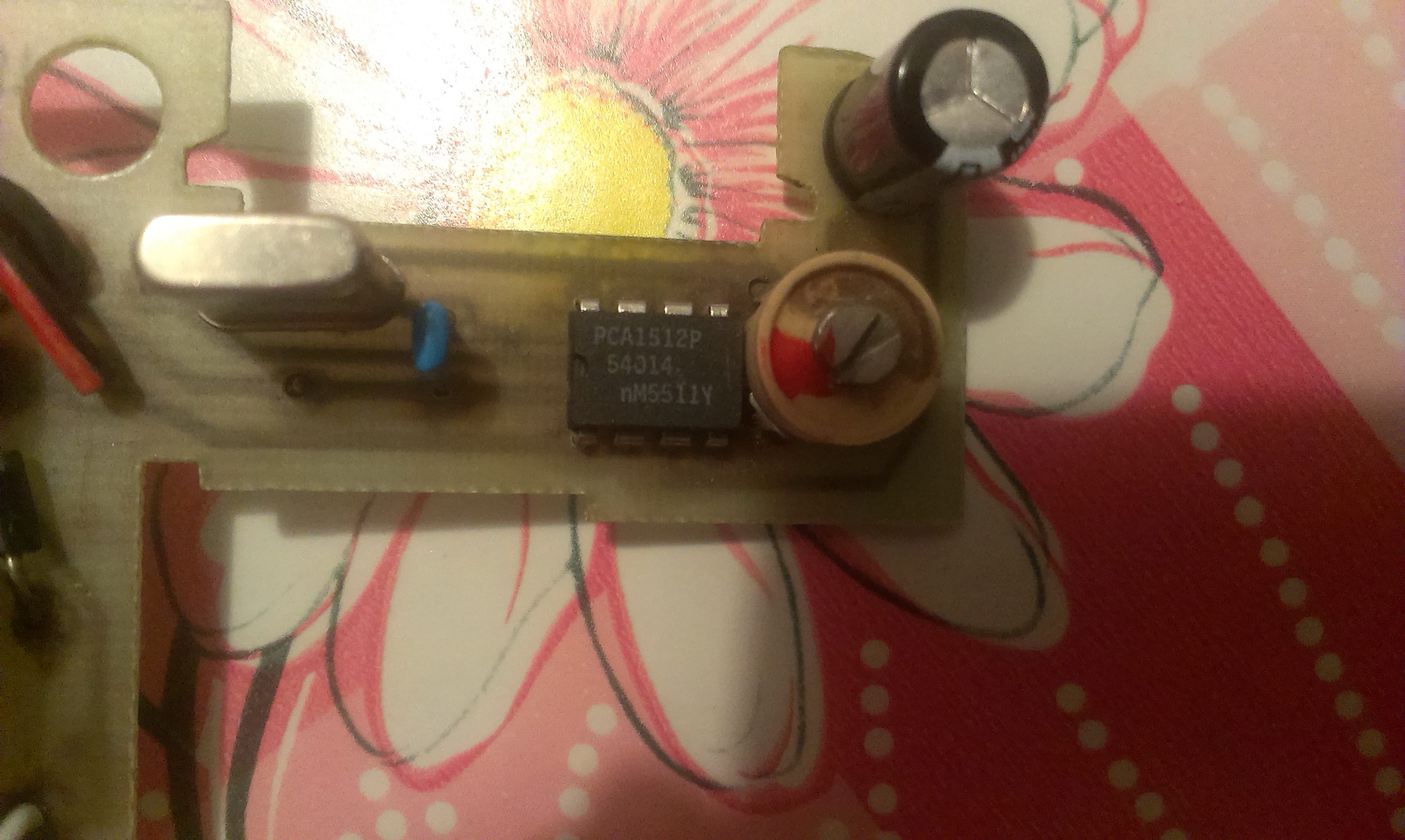

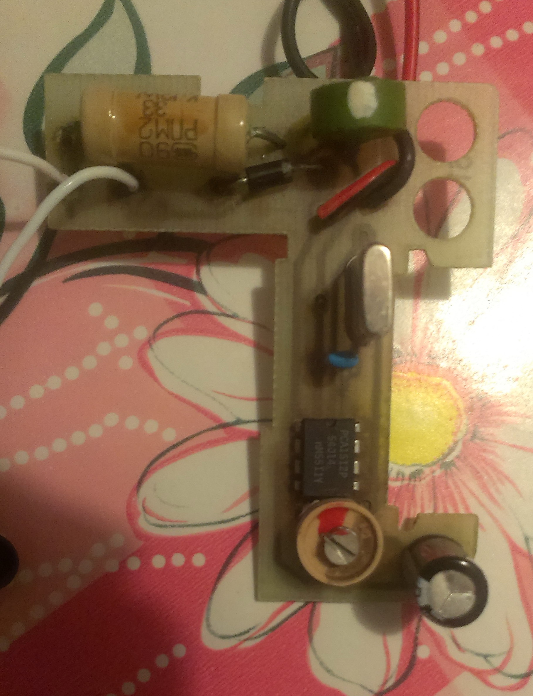

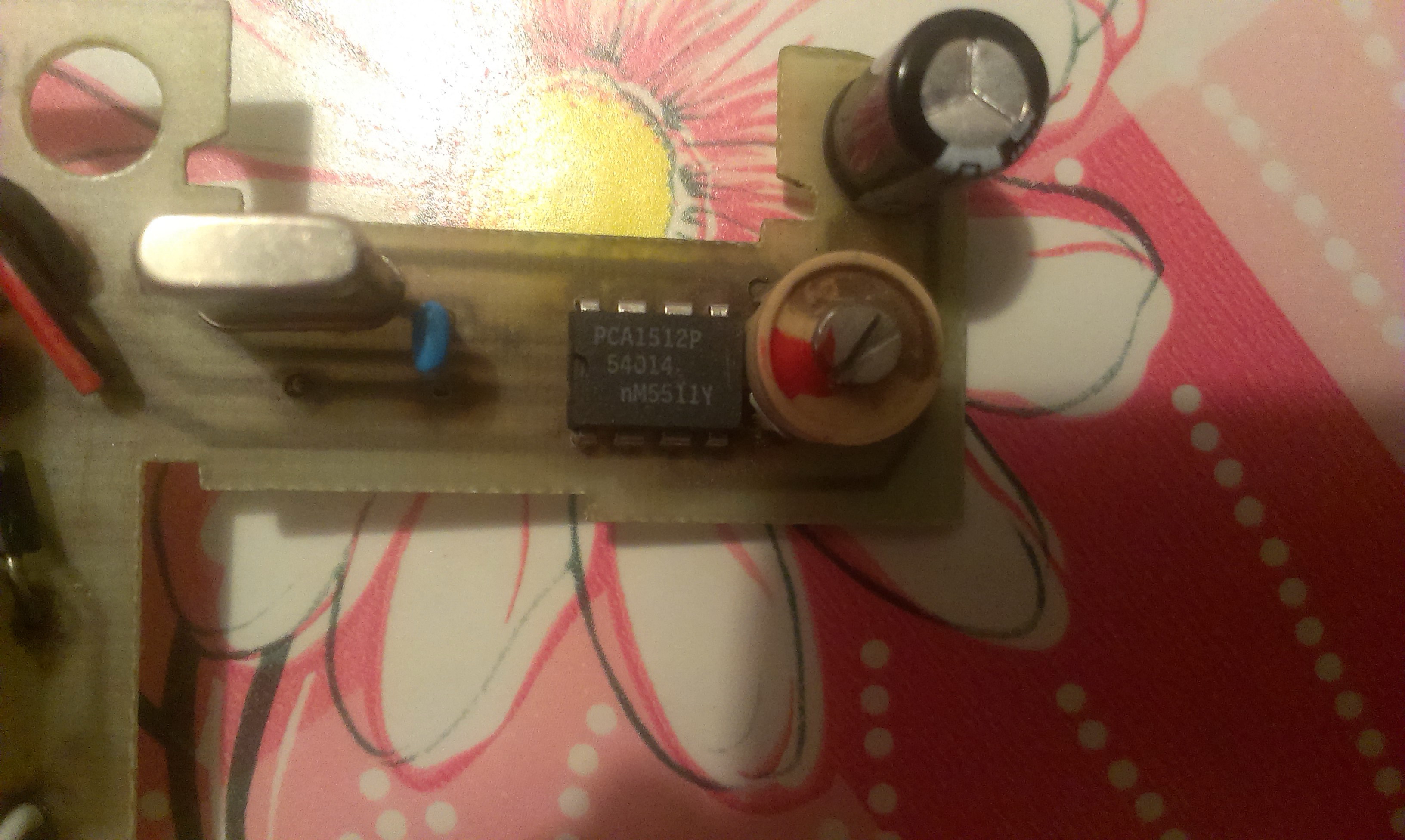

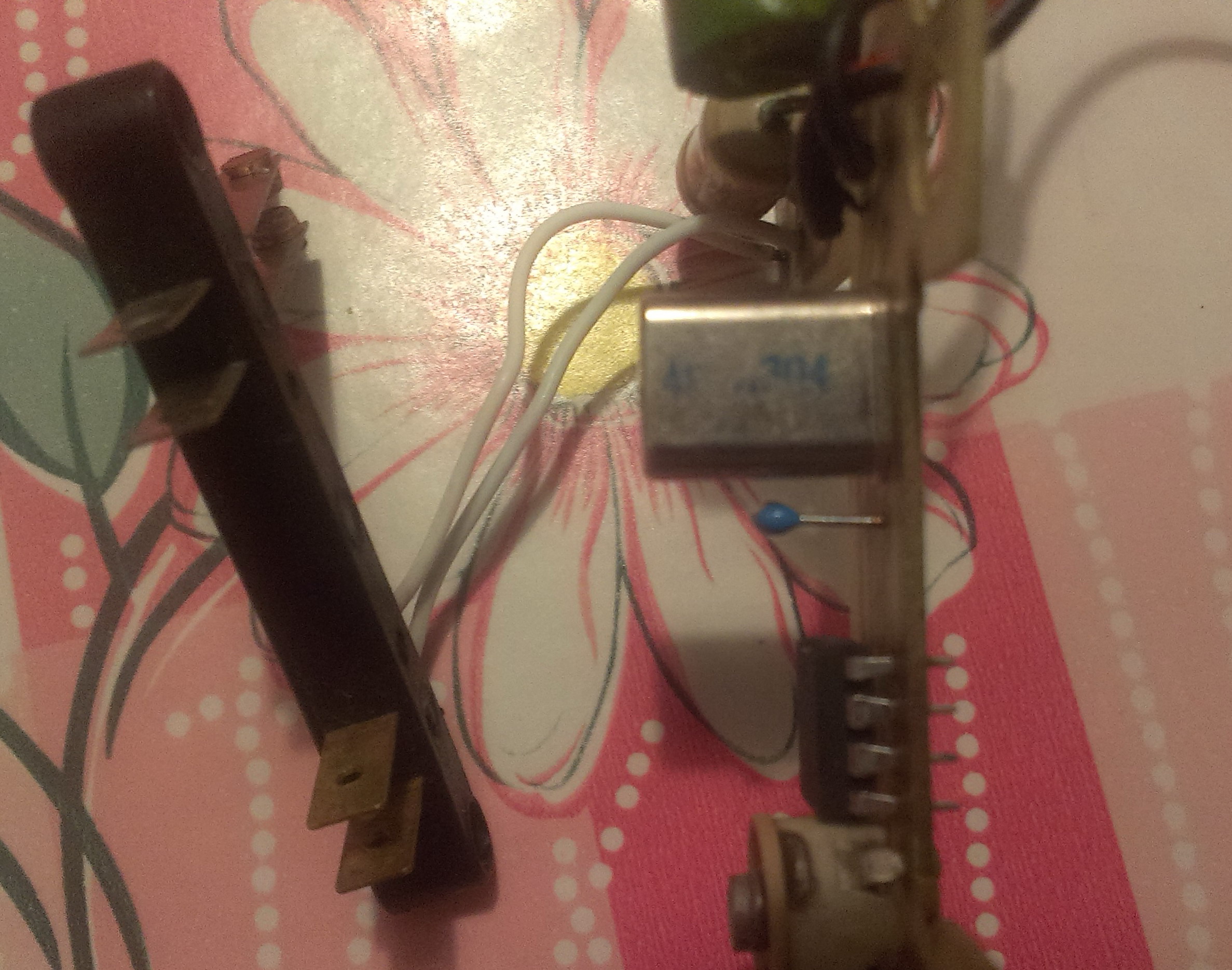

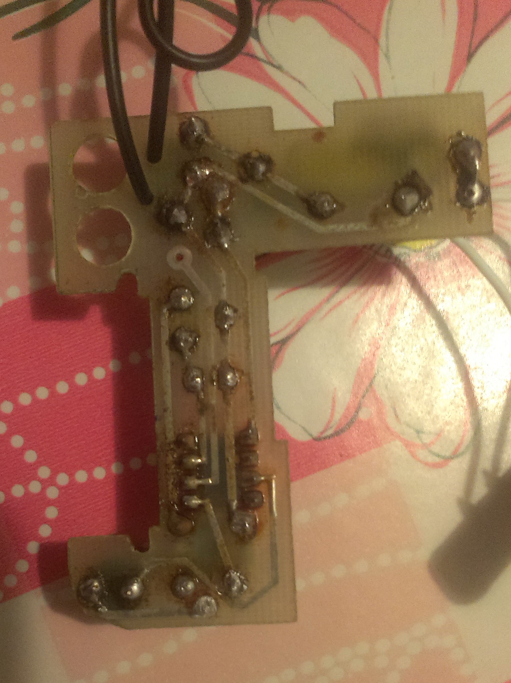

Хора, работата се закучи малко. Не мога да оправя платката.
Проблема е, че чипа го няма по магазините и дори не мога да му намеря даташийта, а кварца е с полуизтрит надпис вероятно от киселината на батерията.
Кондензатора е сменен.
Резистора и диода са здрави, но не съм го пускал на 230V.
lz1wvm - специалист
А ти не видяли в темата за радиосинхрон,където дори и си писал,че кварца ти е на 4 мегахерца и кусур. :?
Те хората са го написали....
shadow__01 - майстор
Изтрито е, а темата за радиосинхрон какво общо има с този кварц. Да не би всички кварцове на всички часовници по света да са еднакви?
lz1wvm - специалист
Ами за тези часовници са с два вида кварцове....та тегли единия пръст и ще разбереш. :finga:
lz1wvm написа:
Това не го разбрах нещо?
lz1wvm - специалист
Нищо лошо не съм казал,просто се вижда че кварца ти е на 4194304,което е кратно на 2. :partyman:
lz1wvm написа:
И аз намерих май същия модел в сайта на елимекс http://elimex.bg/product/6969/kvarts-4-194-304hz.html
има и http://elimex.bg/product/24869/kvarts-4-194304-mhz.html
Вероятно е един и същ. Ще го сменя тези дни, но чипа вече е проблемен
Някой ако има идея за някакъв аналог на PCA1512P.....
