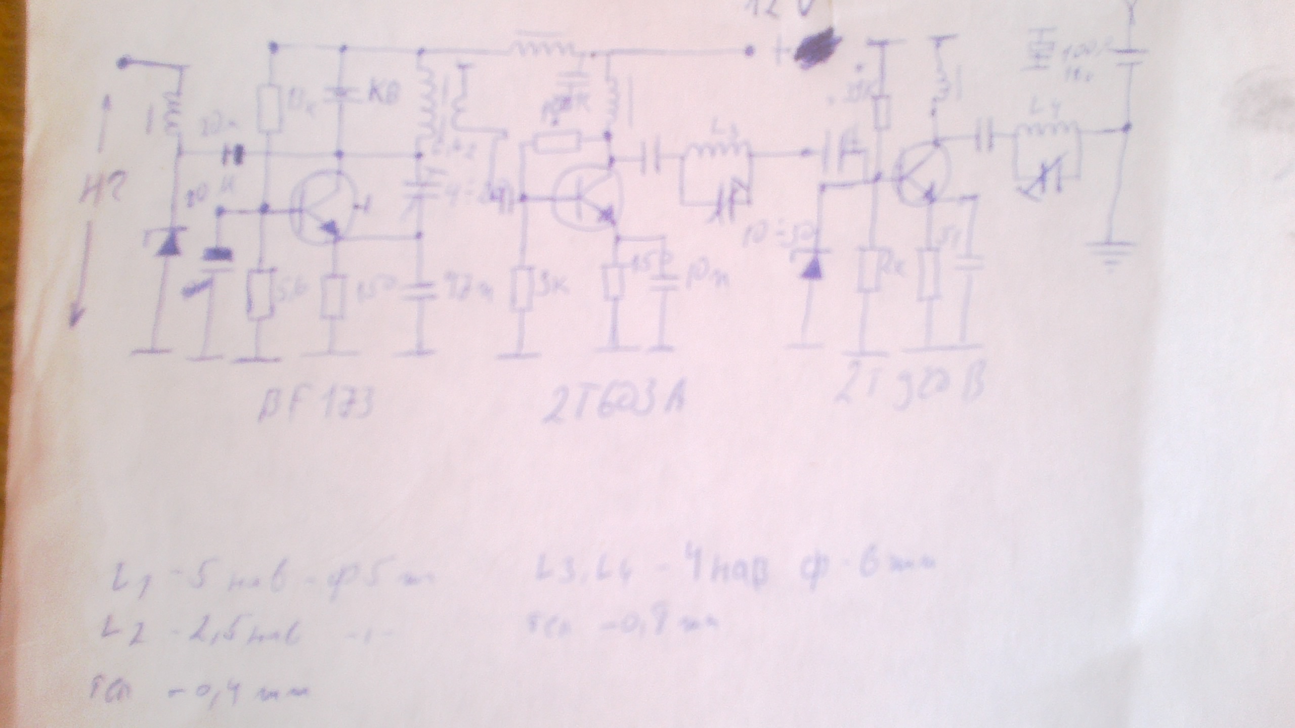

и двете схеми ги гледах вчера, но няма откъде да ги намеря. разгледах. онлайн каталозите на квазер, комет и елимекс и не ги предлагат.
И къде каза че търси?
http://www.elimex.bg/en/product/10109/ba1404.html
http://ksp-electronics.com:8080/bg/prod ... 404-dip-18
http://pulsator.bg/integralni-shemi/736 ... 4-RHM.html
FM STEREO - специалист
Ето една схема 1W
nikolovvd - майстор
sstefanov написа:
Един FM трансмитер за кола ще ти свърши работа. Добави му настроена антена и ако трябва и ВЧ усилвател.
Това е най-ефтиното решение!
Преди 5 месеца ми потрябва такова устройство. След няколко дневни борби с разни схеми, отскочих до пазара и си купих един трансмитер за 8 лв. с въвеждане на честотата на излъчване от дистанционото. Разглобих го и запоих през 18pF една жица около метър за антена и покривах над 150 м. На платката си имаше площадка с надпис Ant. Ако ти трябва повече мощност, правиш един усилвател клас С и си готов. В зависимост от ползвания транзистор и височината, на която си монтирал антената, можеш да покриеш радиус от 200м до 10 км.

Много ми се виждат 150м,имам един и по този начин с кабелче покривам около 50м,имам и един по скъп с аудиовход с него повече от 30м не се покриват.
thinkpad - майстор
nikolovvd написа:
FM трансмитерите за кола са с ниско качество, шумове и много се развалят. Купих си 3 такива един след друг. И трите се развалиха за по-малко от месец, а бяха различни марки от различни места. Зарязах работата и си взех едно радио за кола с mp3 за 35лв от Кауфланд и си го търкалям вече година. Абе ментак пълен, но работи и вади звук по-добър от тия трансмитери за запалка.

Никъде не се споменава за качество, а в домашни условия едва ли ще се постигне задоволителен резултат.
