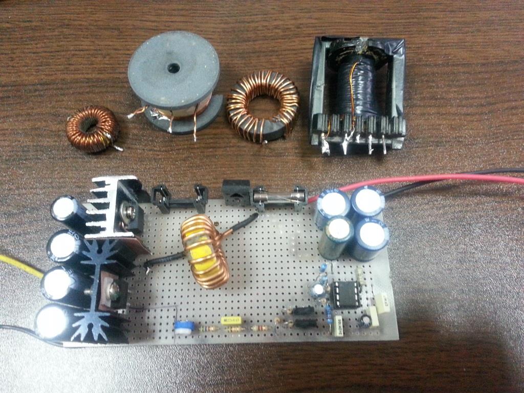

Днес завърших зарядното по схема №2. Заработи от раз, без да ми създава главоболия.
Ето картинка: Тествах го със всички налични в чекмеджето дросели, като разликата в КПД-то варираше от 85% до 92%.
Така и не успях да се справя със саморъчно направения дросел. Работи добре до около ампер, но при натоварване започва да издава ужасен звук и КПД-то му пада.
Ето и малко данни, направени с последния дросел:
1. ток на празен ход 15мА
2. вход 12.2V, 292mA ; изход 18.5V,180mA -> 93.5%КПД
3. вход 13.1V, 3.88A ; изход 18.5V, 2.49A -> 90.6%КПД
Имам известни съмнения, че КПД-то е по-голямо при №3, защото имам само един амперметър, който местя в началото и края и неговото вътрешно съпротивление оказва влияние при по-големите токове.
В заключение -> много добра и стабилна схема!
