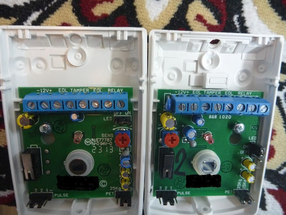

LC не ги знам кои са. Говорехме за SWAN и техни копия. Ето малко снимки, всеки сам може да прецени за какво става дума.
Единият е SWAN, другият е BINGO. Eлементите съм сравнявал по стойности, даже и по цвят :rolleyes: Нищо различно! Същата е ситуацията и с един от моделите на DSC.

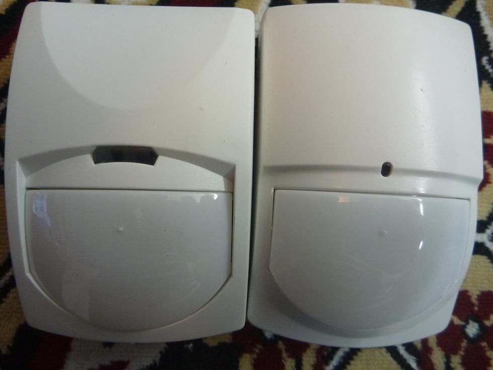

Нарочно съм затрил надписите по платките. Подредбата на клеморедите, дори шрифтът на белия печат говорят само за едно- дубъл! Погледнете и печатите на контролите-еднакви по същество, надписа на гърба на двете платки. Накрая погледнете пластмасите и по-специално лещите на двата датчика. Аз съществени разлики не виждам.

На последния кадър си разменил капаците :-D
Левия датчик мисля беше от калпавата серия.

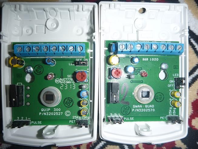

Това е снимка, на която вече се виждат надписите по платките. Ясно е че не съм разменил капаците на датчиците, левият е BINGO, десният-SWAN QUAD. То и затова имаше от де да снимам- останаха ми три проблемни, та сега единият го ползвах и за манекен. Та отново за еднаквостта и почти сигурният еднозначен произход- надписите В&В на платките на SWAN-a и DSC-то. Но няма нищо чудно в това- когато нещо е добро, защо да се мъдрят други неща?
