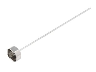

Зарядното тръгна - светна. Ще го пробвам дали зарежда коректно и ще пиша после пак. Ето как го модифицирах аз, ако някой срещне трудности. Такъв предпазител не видях никъде, сложих стъклен 5/20 1.6А, като му запоих 2 жички. Взех два, единият го прецаках - едната страна му се разлепи от поялника. С вторият различен подход имах и стана работата. Въпрос на флюс. Можех да сложа термошлауси навсякъде, но ме домързя. И не бях уверен дали при загряването им, жичките които сложих няма да се разпоят - припоят да се стопи. Имах и цокли за предпазители 5/20, но нямаше къде да ги сложа.
В магазина има държачи за тези предпазители. За да не запояваш следващия път.

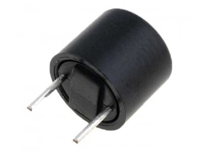

Има и предпазители за печатен монтаж:
Та да знаят хората де, ако им се наложи.
thinkpad - майстор
Нямах от посочените държатели, имах други. Малко простото мушкане изглежда нестабилно от дадените от теб държачи. Полупроводниковите предпазители и т.н за печатен монтаж са интересни, но е малко по-трудно да се намерят. :)

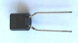

Жалко. Аз ще трябва да изчакам за да разбера какви са тези полупроводникови предпазители? :? Такива не съм показвал нито съм давал линк към такива.
А за успееш да разтопиш спойка през термошлаух, трябва да си наистина много "упорит". Освен ако за спойката не си използвал сплав на Розе, Вуда...
И едно уточнение от моя страна. Предпазителя долу, в дясно дето е като диод или транзистор не е препоръчителен в този случай.
Този модел не се използват в мрежовата страна на захранването поради малките размери и възможността за поява на вътрешна дъга.
Във вторичната страна - за ниските напрежения са добри.
