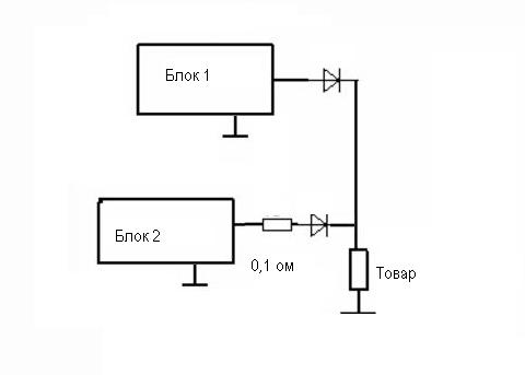

Правил съм подобна центрофуга с модифицирано захранване от компютър с регулиране на изходното напрежение. Мотора беше от металообработваща машина с Uн=36V. За центрофугата, на която е сложен беше достатъчно 14-15V. Мотора беше монтиран "Директ драйв", като максималния работен ток беше около 7А. Не помня мощността на блока но едва ли е била повече от 250W. Все още се използва.
Предполагам, че ще ти е по-лесно да направиш същото. Инфо има и в този форум.

....ако на празен ход или до 1А изходите са индентични, то нищо няма да им стане на захранванията ако са в паралел...
miroton - майстор
hrpankov написа:
Нали имат обратна връзка

Имах възможност да погледна захранването - 230W безименна антика с Iмах=9.5А на 12V -та линия.
hrpankov - специалист
miroton написа:
....Нали имат обратна връзка
...точно затова...
miroton - майстор
Аз не бих ги пуснал паралел,но питащия решава.
Vacvi - помощник
Свързах в паралел през диоди (30 ампера) на положителния изход.
Напреженията не бяха съвсем еднакви.
Показваше и различно натоварване по ток.
Сложих мощен резистор на изхода с по-голям ток.
Напрежението и тока са еднакви (почти).
Надявам се така да работи коректно.
jordanvass - майстор
Браво! Направил си манджа с грозде.
ESPACE - майстор
Абе манджа ама нали работи. И режима е докарал човека.
