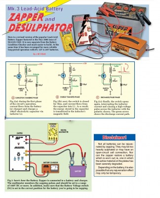

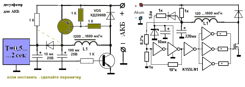

Още един въпрос:
Във въпросната схема как трябва да бъдат свързани бобините?
"Начало-край" + "начало-край".
"Начало-край" + "край-начало".
А също към дрейна на транзистора началото на намотката ли трябва да бъде свързано или краят?

П. Петков - специалист
jojovr написа:
Още един въпрос:
Между бобините няма индуктивна връзка, така че няма значение посоката им на навиване, а също и свързването на втората (долната по схемата) към дрейна.

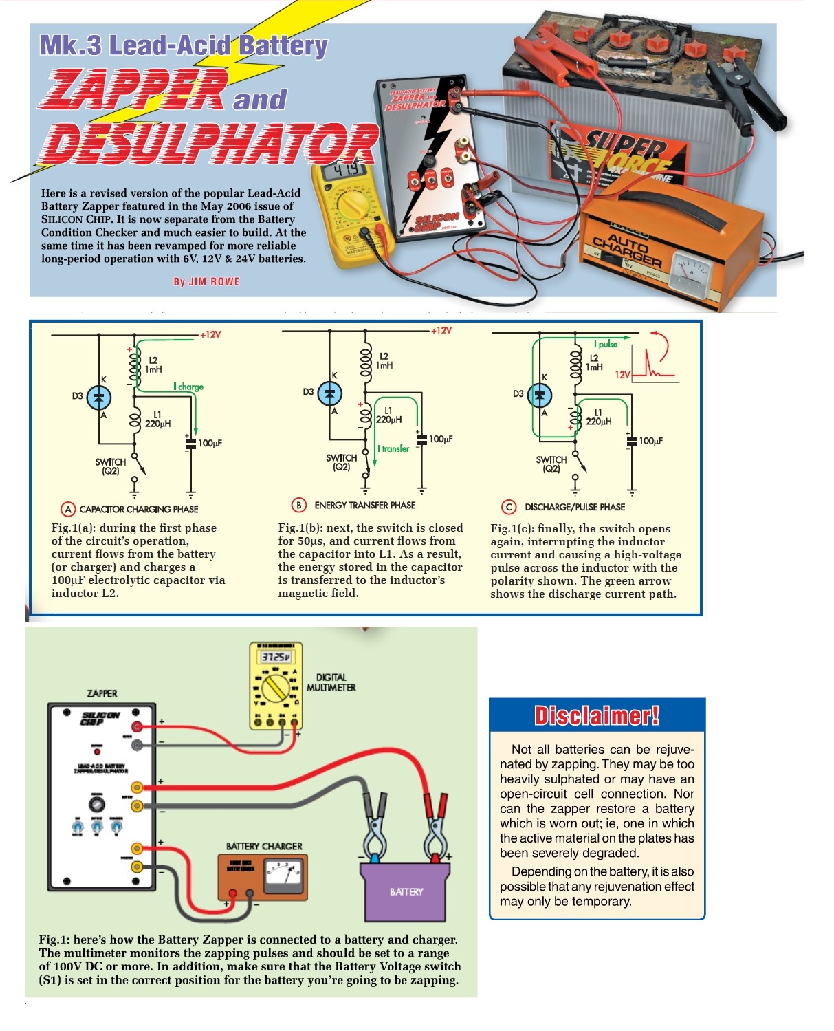

Между другото намерих и още информация за този десулфатизатор. Ето я събрана на едно място:

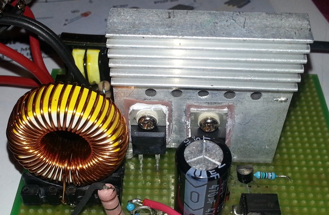

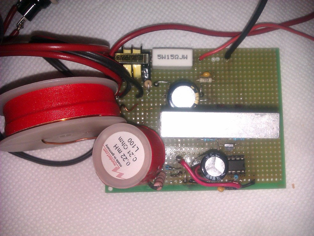

"Нахвърлях" схемата на една експериментална платка. Тръгна от раз.
Тествах я на една 4.5Ah батерия от UPS. На дрейна на MOSFET транзистора ми изкара 35.6V.
Сега си търся подходящ акумулатор за сериозни тестове и настройки. :yawinkle:
Според схемата, всички индуктивности са въздушни, а на платката са със сърцевини. Ако те са измерени предварително с RLC метър без подмагнитващ ток, то при постоянна съставна на протичащия през тях ток в схемата, и при насищането на магнитопроводите, индуктивностите им вече няма да съответстват на измереното. 220uH да се постигне без сърцевина няма да е проблем, но 1mH ще е по-трудно. Ако разбира се това има значение.
Успех!

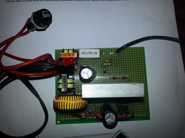

jojovr - специалист
Разбира се, че всичко има значение! :thumbs:
Тъй като в момента нямам време и материали да навивам бобини, реших да си купя готови дросели.
Според теб колега Петков, с колко биха се променили индуктивностите, които съм използвал в експерименталната платка по време на работа?
Уточнение: големият дросел е 220uH, а малките са 1mH. Малките са с по две намотки на общ магнитопровод, всяка от тях е 1mH.
Аз ги свързах паралелно и китайският ми RLC метър показа пак 1mH. Въпреки, че при паралелно свързване общата индуктивност трябва да е 0,5mH.
Уредчето ли лъже в случая? И реално с какви индуктивности разполагам в работен режим?

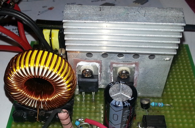

Мисля да закупя едни бобини с въздушна междина, за да не се влияе индуктивността им от насищането на магнитопровода (както е в момента). Дали с тях ще има някаква съществена разлика?

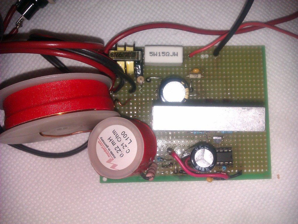

Тестовете продължават...

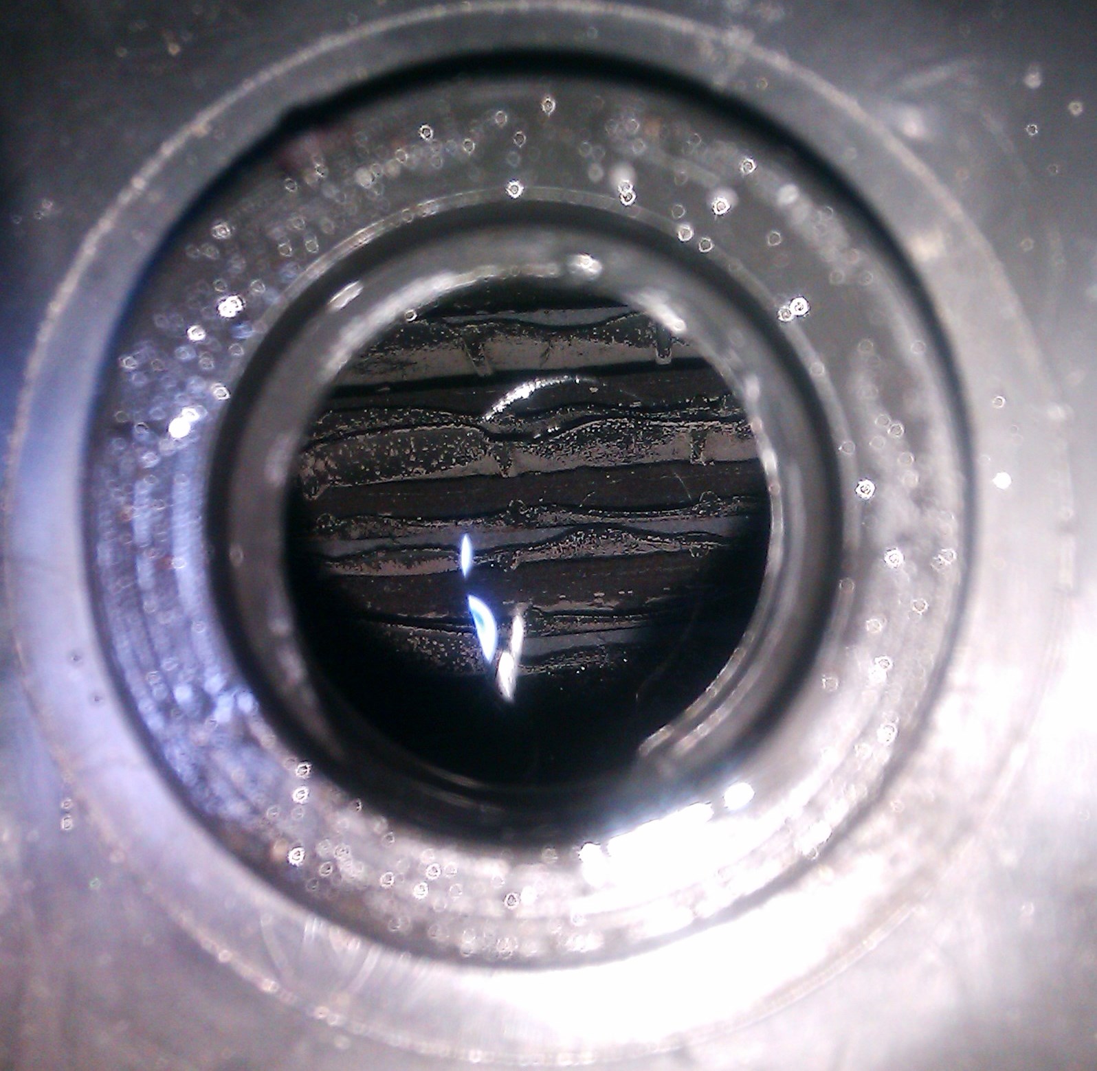

Сулфатизиран акумулатор 45Ah, производство 2011 г.
След пълен заряд държи 12.64V.

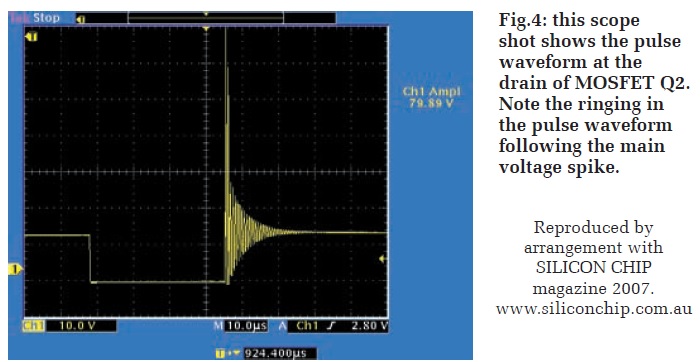

Сложих "въздушни" бобини.
Стана по-зле. Импулсите намаляха!
С дроселите импулсите върху самия акумулатор бяха 14 - 16V, а с въздушната сърцевина ~ 9V.
Нали се целят импулси около 70V?!
Къде бъркам? ](*,) :-k
Моля помагайте!
