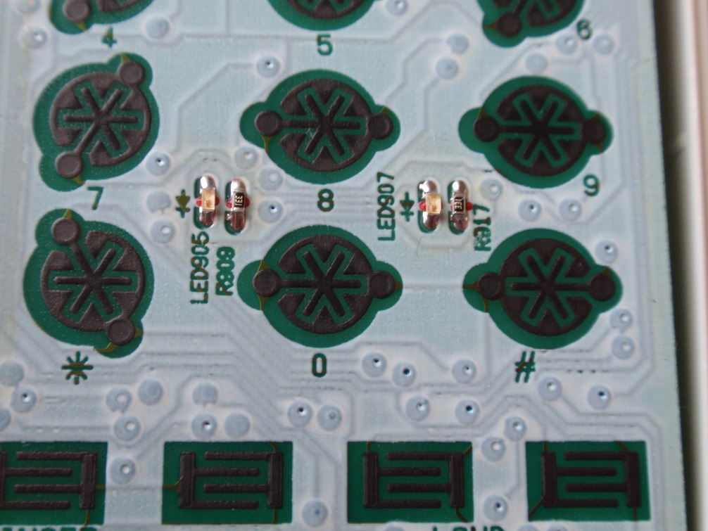

Използвах гумички за дистанционно управление, но май причината не е в тях, а в тъпо нанесената контактна площ на платката. Единия полюс контактува само с периферията на гумичката.
Графитното лепило не посмях да ползвам, защото в инструкцията пише, че се "изпича" с лампа 100 Вт от разстояние 15 см в продължение на 90 мин. Това явно е за платката, но с какво да го "рисувам". Може би с изпилена игла от спринцовка
За сега ще изчакам силикона на гумичките да втвърди и да проверя ефекта само от смяна на гумички.
М-у другото като замервах оригиналните гумички имаха съпротивление към 500 ома, а тези от комплекта към 100 ома. По един и същи начин поставях пробниците в-у тях. И по невнимание срязох от купола на един клавиш. Намазах със силикона и ще видя дали държи тоя силикон. Иначе може да се лепи с лепило за винил и добре се получава, но в момента нямам.
