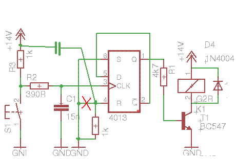

miroton - майстор
При подаване на захранващо напрежение някои път релето включва,какво трябва да направя за да седи схемата стабилно?
sstefanov - майстор
В твоята схема управляваш тригера по отрицателния фронт, а той се задейства по положителния. Тоест при теб тригерът ще включи не при натискане, а при отпускане на бутона (ако е нормално отворен).
За да е винаги изключен при подаване на захранването, изводът R на тригера го откачи от маса и го свържи през резистор 10к към маса и през кондензатор 220 nF към +14 волта.
Нещо като на тази схема:

miroton - майстор
Благодарности на sstefanov,100 пъти го вкл и изкл и си седи в стабилно състояние.

hrpankov - специалист
....нещо такова....
sstefanov - майстор
Тази схема задейства при отпускане на бутона, а не при натискането му, както вече писах.
Мисля, че дадох достатъчно ясна (правилна) схема.
....прав си шефе, извинявай!...
