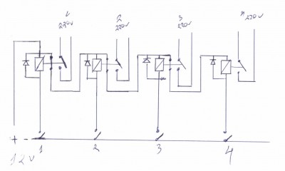

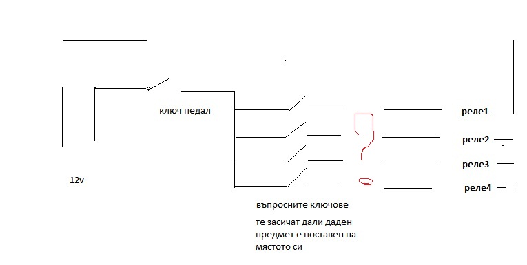

Груба схема на това което е в момента.
Има един главен прекъсвач(цензура), който затваря веригата към останалите ключове.
Съответно останалите ключове са в поставки за инструменти , те са нормално затворени, когато даден инструмент не е на мястото си , неговото реле се затваря.
Проблема е че сега всичко се командва с цензура , останалите прекъсвачи засичат дали съответния инструмент си е на местото.
Примерно имаме бормашина , флекс , ренде и фреза. Искам да ги командвам с цензура.
Всяко от тях си има поставка , всяка поставка си има прекъсвач и при поставяне на инструмента в поставката съответно прекъсвача е отворен (не дава контакт) , в момента в който даден инструмент се махне от поставката ключа му се затваря (дава контакт) , но релето се затваря и инструмента тръгва ,чак когато се активира главния ключ (педала). Идеята е когато два инструмента са вдигнати да не се пусне само единия (не е проблем) или да не тръгва никой.
Дано да Ви е по-ясно вече :)

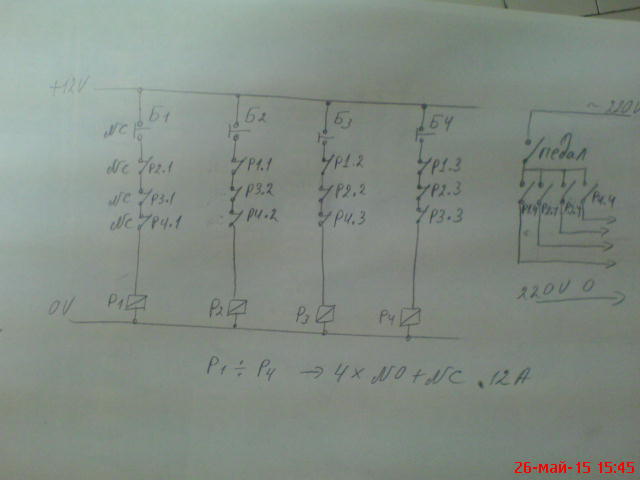

todortv написа:
Подобна ли трябва да е схемата?
Със тези би стало лесно , но няма как да ги поставя такива.

Лоша снимка. Като се вдигнат два, ще работи този, който е вдигнат по-рано.
Ако ги няма инструментите и подадеш 12В, релетата предполагам ще започнат да "тракат".
Само с релета толкова.... :) Ако сложиш по един кондензатор паралелно на бобините на
релетата, примерно на Р1 2,2мФ, Р2 4,7мФ, Р3 10мФ, Р4 22мФ, вероятно при тази ситуация ще
остане да работи релето с най- малък кондензатор.

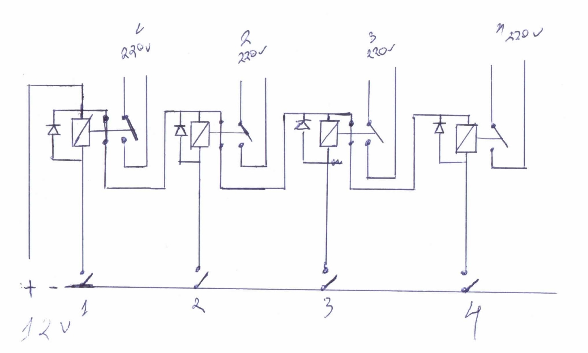

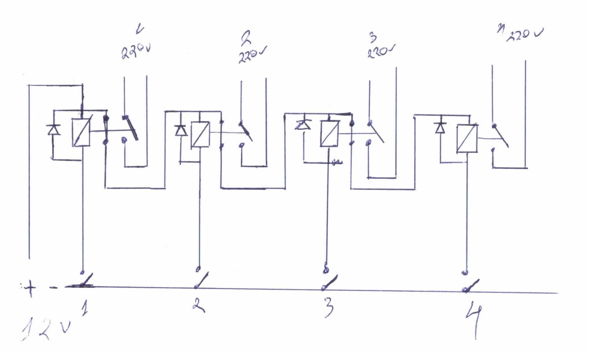

Благодаря за идеята стигнах до следния сценарий :)
AAsat - специалист
Като натиснеш примерно бутон 2 няма да са активни 3 и 4, но ще е активен и 1.
Kaloyn - напреднал
Ще може да активираш бутон 1 , но след като го натиснеш ще се дезактивира 2 :)
todortv - майстор
Всяко предходно реле е активно, т.е. вземаш 3, след това без да го поставяш вземаш 1 или 2 и 3 спира, започва да работи предходното.
Няма повторяемост в произволно взети инструменти.
Всеки взет инструмент трябва да блокира останалите, а не всеки взет или паднал от стойката, предходен да е активен, което вече е опасно.
