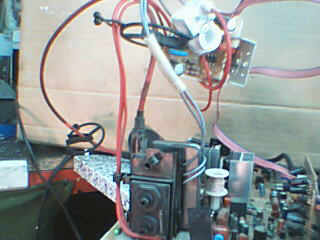

Бобината на ТХО?
Ако е прекъснала, две навивки около магнитопровода с изолирано кабелче на 6 и 7, и разпоени връзки към ТХО,като компромисно решение, колкото изкара.
barutnika - напреднал
Привет
Послушай todortv ,направи го както е показано на снимката която съм прикачил.През сърдечника на ТХО 2(две) витки и
горе на кинескопа Изводите на кинескопа не трябва да контактуват с платката.Запояваш краищата на кабела за изводите. Или по неговия вариант май е по лесно .
Хайде успех
Лек и успешен ден на всички
накал монтаж.jpg (11.86 KиБ) Видяна 3355 пъти

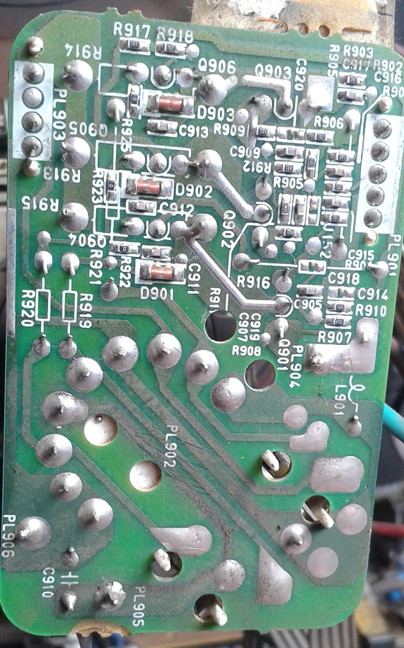

Само за да не стане грешка :) като се брои от ляво на дясно кои точно са пиновете за отопление на кинескопа?Прикачам снимка на платката на кинескопа.

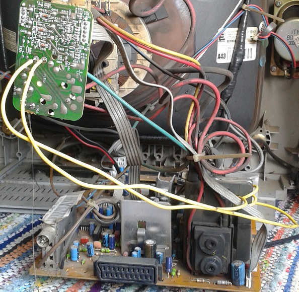

eldio - помощник
Ей това скалъпих набързо,обаче сега даже и не ще да тръгне. :) Като натисна да го включа червения светодиод на standby-я изгасва и не тругва. Разпоих пиновете с вакуум помпа и няма връзка между тях и платката, после навих двете намотки и ги запоих на пиновете, но уви не тръгва. :(
todortv - майстор
Смени С811 и С831 в захранването.
Педварително разреди С808!!!
Привет
За да разредиш С808 големия кондер използвай 60 ома резистор на 5 вата .Просто слагаш резистора между двата полюса.
Когато изгасва диода има ли някакъв звук(като на пресекулки,иска да тръгне и спира)
Все ми се струва ,че крайният транзистор е заминал BU808dfi
Направи каквото е казал todortv.Ако не тръгне ще му мислим
Хайде лека вечер на всички
eldio - помощник
благодаря ще пробвам след 2-3 дни и ще пиша. Като го пусна сякаш едвам доловимо цъква и после нищо. За кондензаторите като ги сменя да запоявам ли 6 и 7 към платката или да пробвам така с намотките на тхо-то както е?
Привет
Вземи вакум помпата и разпой крачетата на големия транзистор(при тебе може и да е в малък корпус) който е до ТХО. По схема Q604 BU808DFH.Кабелите ги остави така,ако тръгне ще се върнем на оригиналното положение.
Замери колко ома има между базата и емитера(двата крайни крака).На тия Вестелски шасита това им е слабото място.
После ще му мислим ако е здрав.
Хайде лек и успешен ден на всички
eldio - помощник
Привет, на изхода на ТХО-то за подгряването на кинескопа не излиза нищо, а на подобен телевизор мернах около 5-6 V AC. Може ли да се дължи на някакъв кондензатор или е ТХО-то ? Между другото не съм сменил още кондензаторите които Todorтv спомена. Тхо-то е JF0501-19238
