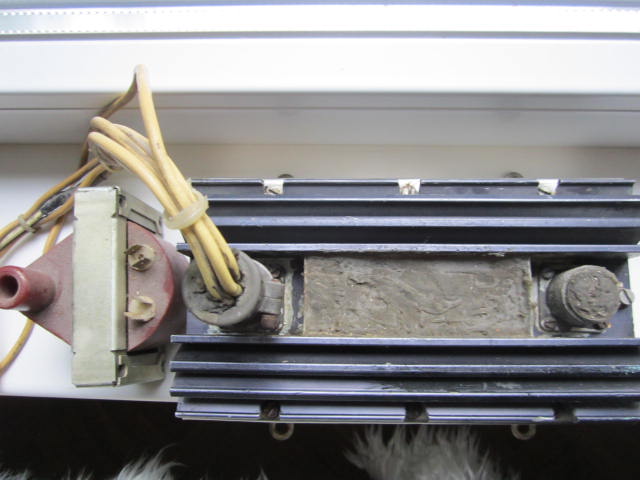

Тази система (ВЕЗС), някога беше разработена в ИМЕ от Румен Пеев и Славейко Нейчев и внедрена в КЕАЗ- Пловдив.
Моето скромно участие беше в топологиите, конструкцията и навиването на индукционните бобини в Елхово. Бобините са нискоомни и високоомните с отворен магнитопровод не стават!!!
Това са огризките останали от тогава:

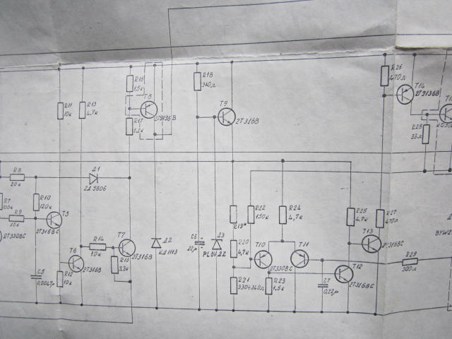

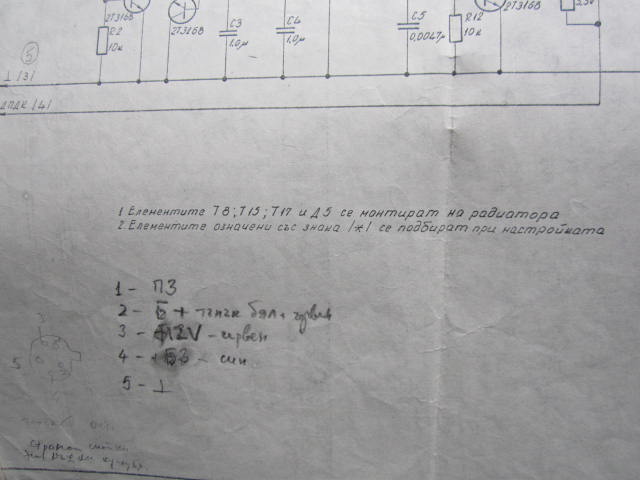

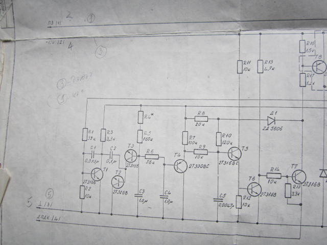

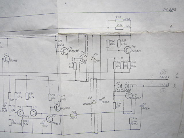

Лявата част от схемата е управлението на ППХ-то, а дясната - ключовият генератор на ток (за индукционната бобина) и безконтактният комутатор.

Тази конструкция от снимката е старата, а от по-новата нямам запазен образец, а само гола платка.
П. Петков - специалист
Тогава нямаше BU431Z, а само BU323 и затова 200 Волтовите ценери са външни.

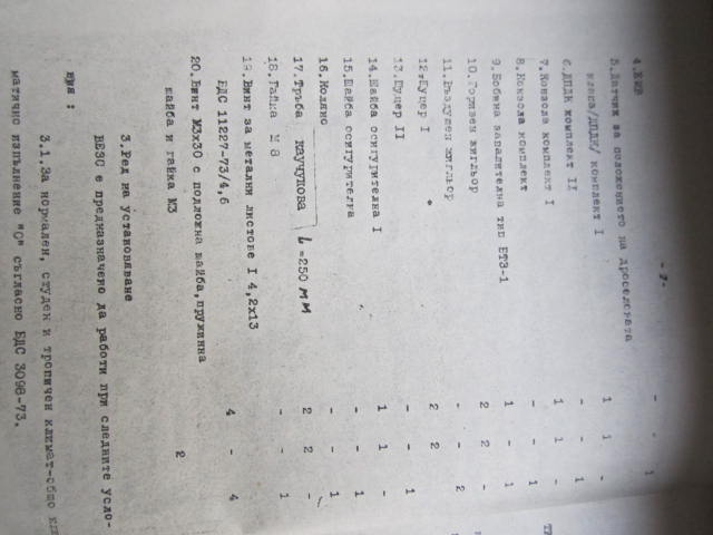

За правилна работа на двигателя трябва да се сменят и жигльорите, което е видно от спецификацията.
При интерес мога да снимам и останалата част от документацията, както и маските, ама надали.
