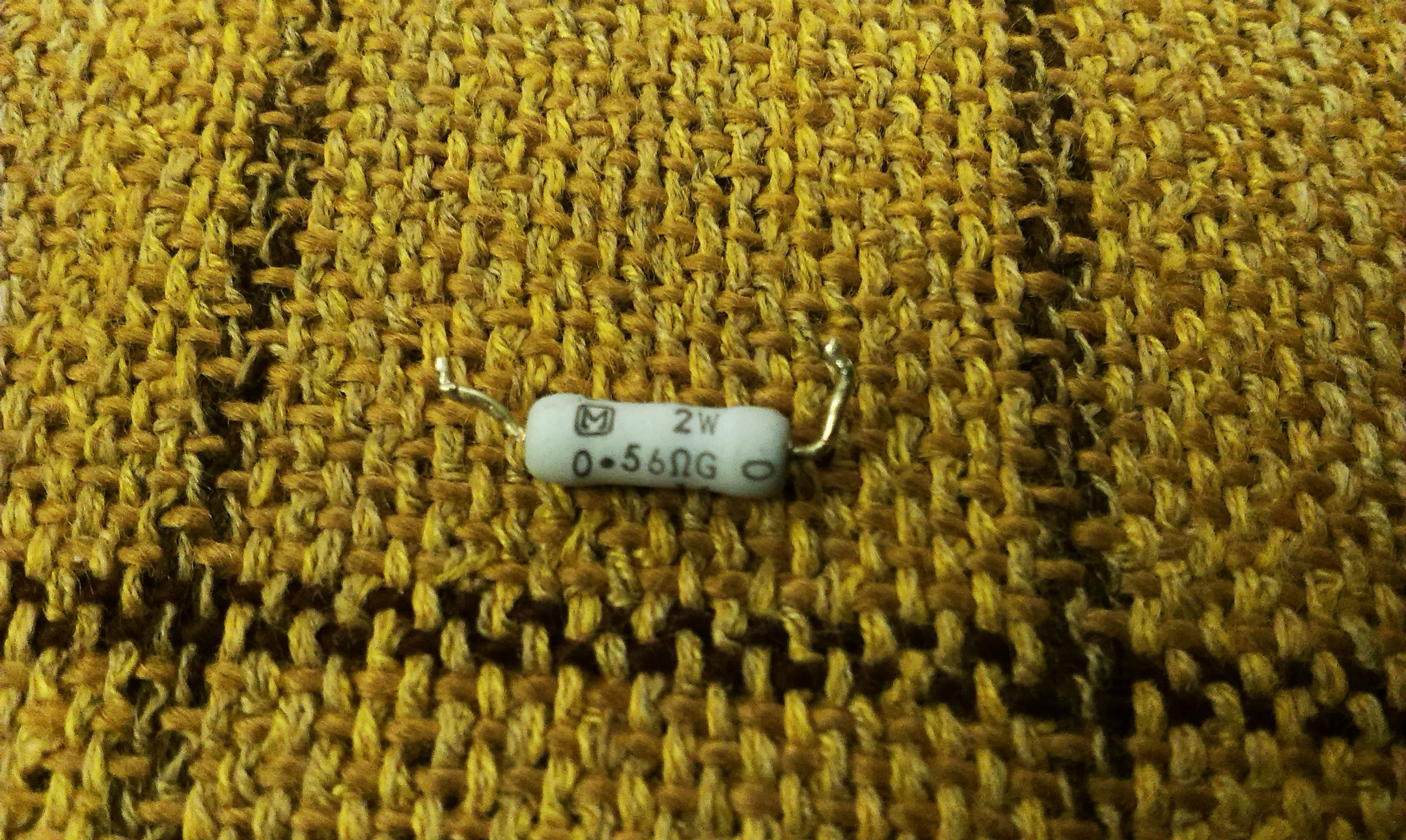

Смених транзистора и пак няма никой на изхода. На интегралката на гърба пише:
24119
554
така поне го разчитам дали и тя не е изгоряла.
petromaniq - специалист
А аз казах ли ти да измериш R12 ? Но, ако не искаш акъл има и сервизи. А за интегралката - разчел си го неправилно.
sirko - специалист
R12 като го меря ми дава 2 ома, на него пише 56ома предполага е здрав /меря го на платката без да съм го разпоил/
Update: И при свален пак ми дава от 1.5 до 2 ома, то не че ми е хубав уреда ама май е дал фира, ще потърся дали имам такива вкъщи ако не в магазина.
Резистора трябва да е 0.56 Ом. Останалото е да разчетеш отново чипа - зачисти повърхностите с ацетон и ако не да проследиш изводите му кой къде отива към +,-, гейт, сорс, захранваща намотка и оптрон и да провериш съответните свързващи резистори. Този път чети по-внимателно. За съжаление снимката ти не е достатъчно четлива.
