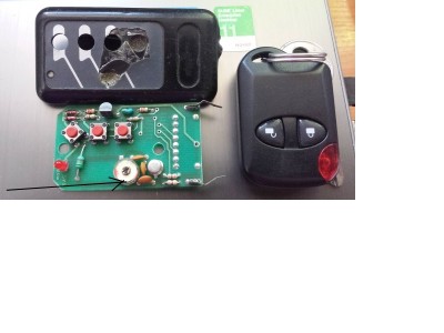

Ще ти кажа аз какво направих при същата случка. Трябваше да спирам всеки път до вратата на метър два за да се задейства двигателят.
Казаха ми в сервиз за аларми, че честотата на дистанционното е нещо разместена. Имат устройство което засича честотата на дистанционното, но не им се разкарваше до гаража да го напаснат спрямо нея. Та го направих сам -трябваше на място до вратата от 7-8 метра да въртя потенциометъра много леко в двете посоки докато нацеля честотата и дистанционното да хваща от повече метри. Въртя потенциометъра, натисна копчето за повдигане, ако не се задейства- пак въртя и така.
Откакто го направих вече хваща от 10-15 метра. :)

Да,научих нещо ново.Но това не е потенциометър,а кондензаторен тример-10пФ.
Но няма значение-това ми е старото дистанционно,което изобщо не работи.
Въпросите си остават.

Защо ли си мисля, че този кондензатор 10пФ определя не честотата на трептящия кръг, а неговата амплитуда.В смисъл има положение в което излъчва с най-силно и тогава хваща от най-голямо разстояние.Настройката е лесна, търси се положение в което да хваща възможно най-отделече.Кондензатора се върти по малко, всичко се сглобява и се пробва тогава, защото ако не е сглобено се влияе от допира на настройващия.Сменя се и батерията за всеки случай.
kozl - майстор
+1 за донастройващия кондензатор. Така аз си донастройвах излъчвателите, НО............
със специална отверка, че металната ме лъжеше. Като набарам положението с металната и като я махна и :finga:
Ми заставаш на по далече и пробваш с въртене на кондензатора, но ъглите на въртене трябва да са малки, ама много малки, докато уцелиш положението, при което ефекта е най-голям като дистанция.
Това е от личен опит.

За съжаление това настройване не ми върши работа.
Моето няма такъв тример-кондензатор.
kozl - майстор
А изобщо има ли кондензатор. Този донастройващия обичайно в схемата е в паралел с някой друг кондензатор.
Ако е тъй добави си донастройващ и смени наличния с по-малък капацитет.
Явно това дистанционно от ателието си е от най-калпавите китайци.
Гледайки снимката на оригиналното ми се струва че е от простите - без скачащ код.
Решението е купуването на обучаемо дистанционно.
Обаче все пак трябва да се знае честотата на оригиналното - обикновено 433MHz или 315MHz.
Аз си взех две такива - 12 кинта, какво му плащаш.

P.S. Това с човъркането, настройките, кондензатори ... си е чиста загуба на време и нерви.
За настройка на честотата си трябва честотомер и диелектрична отвертка.
