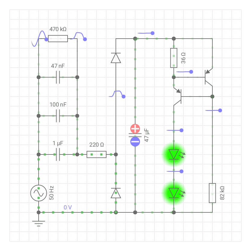

thebugger
- Мнения: 455
Топологията преди източникът на опорен ток, не е особено от значение. Дали ще използва грец, дали еднополупериоден, дали ценеров за осигуряване на пад след изправителя, няма особено значение. Захранващата част, е наистина най не-важната. Според мен най-възможната повреда която може да се случи е нарушаване на баланса на напреженията върху поредицата от светодиоди, при изгаряне на 1 от тях, което да доведе до консумация на повече ток, оттам още повече изгоряли диоди и накрая ако един благоволи да изгори на отворена верига да прекрати верижната реакция. Ако не, всички изгарят, изхода остава на късо съединение и не е изключено и да се запали нещо. Единственият начин да противодействаш на тази повреда е да подсигуриш по някакъв начин постоянен (независим от захранващото напрежение и от товара) ток за светодиодите. Пасивен резистор ще работи перфектно при пълна поредица от светодиоди, но като почнат да изгарят ще се увеличи пада на напрежение през резистора и ще се увеличи тока. Един източник на опорен ток, ще поддържа тока в дадена граница независимо от изхода. Дори и при пълно късо съединение пак ще отдава 20мА. При евентуална повреда разликата ще се разсейва върху транзисторът, а не върху останалите светодиоди. По мои изчисления при номинален ток 20мА, захранващо напрежение 220VDC, транзисторът дори при късо съединение няма да разсейва повече от 4-5W. Със едно малко радиаторче, ще издържа дори и на продължително късо. Вярно, че схемата малко се усложнява, но по-добре да купиш 1-2 транзистора по левче, отколкото 100 нови светодиода.

hidrazin
- Мнения: 27206
Какви са тези резистори по 10W, какви са тези мощни транзистори (че и два на радиатори) какви са тези "защитни" резистори за някакви си пикливи 100-тина светодиода?
За защита от пикове по мрежата се слага МОВ - варистор на входа и башон преди него.
Останалото с гасящия кондензатор си работи приемливо добре.

thebugger
- Мнения: 455
Май някой нищо не е прочел от коментарите и говори глупости. На първо място късмет ако намериш 100 светодиода за левче два. Под 10-15лв няма да стане туй. Второ тези линкове които постваш са абсолютно същото нещо (източник на постоянен ток). А най-голямата простотия която успя да изръсиш е това че отричаш примера с примката. Тази повреда не ти я давам за пример, давам ти я като гаранция! Полупроводниците при не-висок ток ПОЧТИ НИКОГА не изгарят на отворена верига, почти гарантирано изгарят на късо съединение. Да те върна ли в първи курс по електротехника, да ми кажеш какво става когато окъсиш едно звено в последователно свързана верига. Падът на напрежение върху поредицата светодиоди пада, върху гасящия резистор се увеличава, следователно и токът във веригата се увеличава. Светодиодите са много чувствителни елементи и съвсем малко им трябва да почнат да опукват един след друг. След 20-30 опукани диода, някой може благоволи да изгори на отворена верига и да прекъсне процеса, може и да не. Единственият начин да осигуриш постоянен ток за светодиодите независимо от повредата е да преместиш по някакъв начин отделената разлика във някое друго звено (в нашия случай във транзисторите). При нормален режим на работа и добро изчисление, можеш да ограничиш разсейването върху транзисторът при нормални условия до 0.5W, в чиито случай не ти трябва охлаждане. Охлаждане трябва в случай на повреда когато разликата се отделя върху транзисторът.

thebugger
- Мнения: 455
Ето я схемата преизчислена. 220омовият резистор всъщност разсейва под 0.5W, не бях взел в предвид нелинейното протичане на ток през него, заради диодите, при първоначалното изчисление. Транзисторът ще разсейва 0.5W при 100 светодиода 2V/20mA. Само в режим на повреда ще отделя повече. Диодите спокойно 1N4007, електролитният кондензатор 47uF/400V, а паралелните гасящи кондензатори мисля че най-добре ще е да са хартиени в масло, защото работят вярно, дълго време на високи напрежения. Ако не полипропиленови или керамични, няма особено значение, нали не са аудио кондензатори. Транзисторите вече бях писал какви. Всички резистори да не са под 0.5W, най добре 1W и нагоре ако позволява монтажа.
