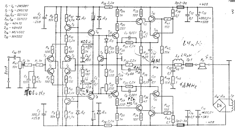

Какво означава професионални? Озвучаването на стадиони също става с професионална техника...
Ако говорим за качество, интегралната схемотехника не може да се сравнява с възможностите на дискретната. Причината за това са жестоките ограничения, които налага масовото производство.
Специализирани транзистори... полеви транзистори... OK. Имат предимства, ама нека не преувеличаваме и да отделим зърното от плявата. И когато нямаше такава елементна база, се правеха свестни усилватели, при това по-свестни от което и да е съвременно интегрално изпълнение.
По-долу е пример от 70-те години с концепция, клоняща към перфектнаст. Плитка обща ООВ и множество локални, линеаризация на характеристиките на всеки елемент - силно подтиснати нечетни и напълно компенсирани четни хармоници, добре обмислена честотна компенсация и вследствие практически отсъстващи динамични изкривявания, благодарение на локалната постояннотокова ООВ на крайните транзистори - излючително стабилна AB работна точка... Днес усилвателите с характеристиките на тази антика от скрапа са доста скъпо струващо удоволствие. И при това изпълнението им пак е дискретно...
