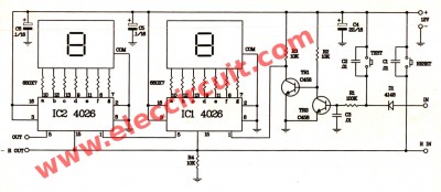

Схемата - лесно става с 4026. Ето например тази.
На ляво по схемата може да добавях колкото си искаш 4026.
Вижда се че на IC2 от 5-ти крак има изход който трябва да отиде към крак 1 на IC3 (която още я няма на схемата) и така нататък колкото разряда ти трябват.
Ще ти трябва и някакъв драйвер за изходите на 4026 защото максималния им товар е 10mA.
Индикатора който съм показал консумира 20 mA на сегмент и не може да се свърже директно към изходите на 4026.

Мерси ама ... в таз наша пуста държава на едно място немога да намеря индикатори по-големи на размер. На едно място налични 2 на други 1 .... аман
През изходите мога да прекарам през транзистори отделно захранване за тях..
ESPACE - майстор
В алито са по 10-тина лв, ама ти каза че "Единия индикатор ми е 20лв" и аз помислих че ги имаш.
Какви транзистори, ползвай някой чип - ULN2004 са 7 драйвера
