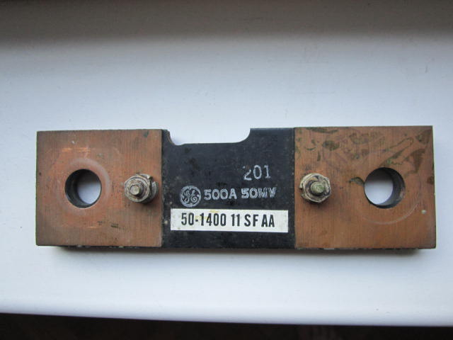

Когато се демонтираше социализмът (И се монтираше на друго място!), от електролизера ми останаха за спомен трансдюсерът, платката за фазово управление на Ларионовия (барабар с тиристорите) и един 500 Амперов шунт на Дженерал Електрик.
Когато подам нос между карамфилите ще го намерите в кофите за боклук, щото наследниците няма да му простят! Тях ги интересуват само теоремите на Де Морган и по-долу от C++ (Или както там му се вика.) не слизат.
Те това е шунтът:
Както е казвала знаменитата Эллочка Щукина с нейния тридесетсловен речник:
Кр-р-расота! :)
