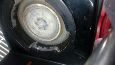

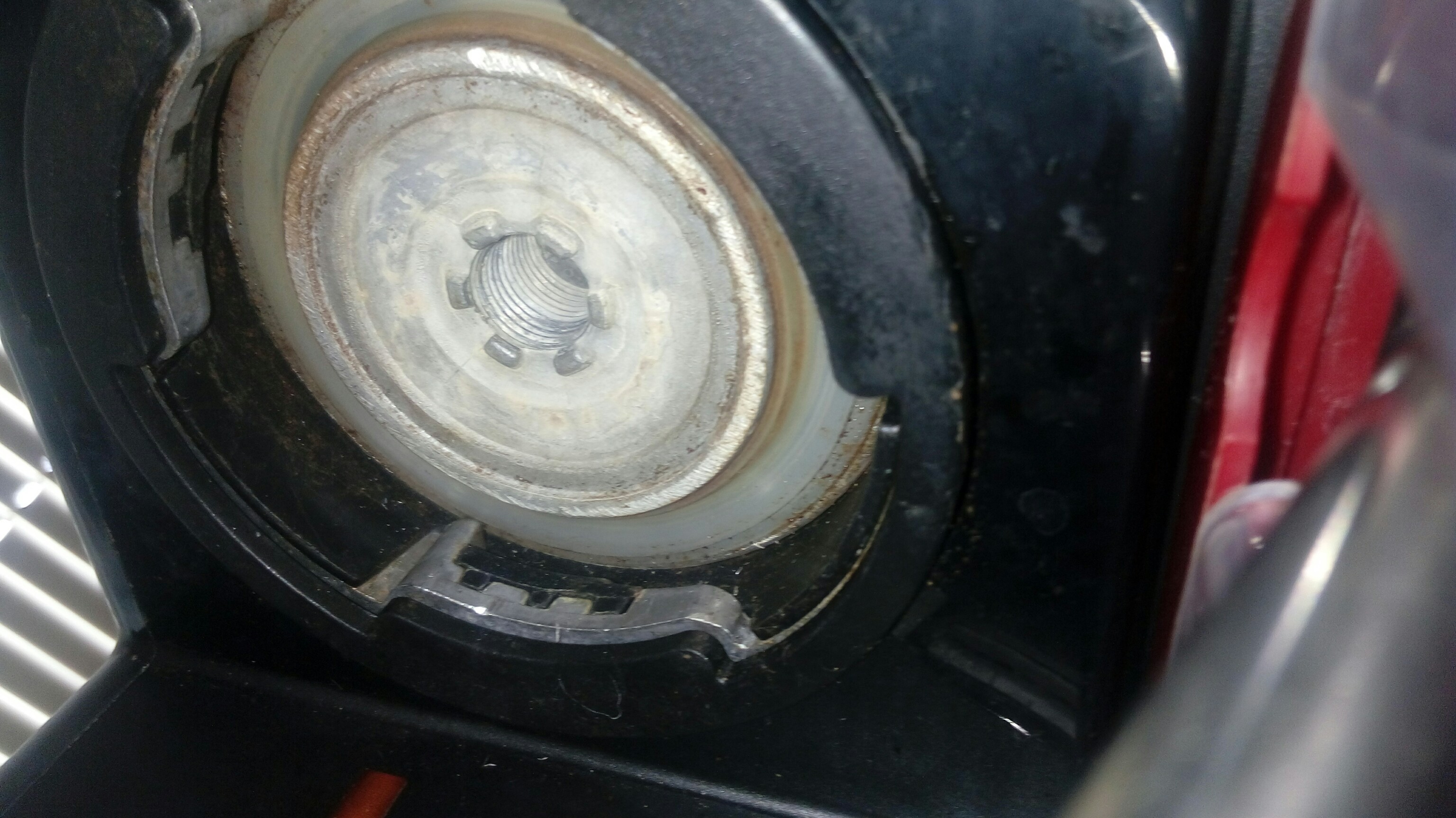

И как сглоби те това клапанче в машината.И почисти ли му и неговото легло. Като я пуснеш да загрява без ръкохватката почва ли да капе от там вода и колко.
															чет май 16, 2019 11:35 amlov написа: И как сглоби те това клапанче в машината.И почисти ли му и неговото легло. Като я пуснеш да загрява без ръкохватката почва ли да капе от там вода и колко.Ами клапанчето го слагам върху пружината и го вкарвам в дупката,не съм сигурен дали ляга добре там! Нямам достъп до леглото му!Вкарвам клапанчето с пружинката,след това цедката и накрая завинтвам!
