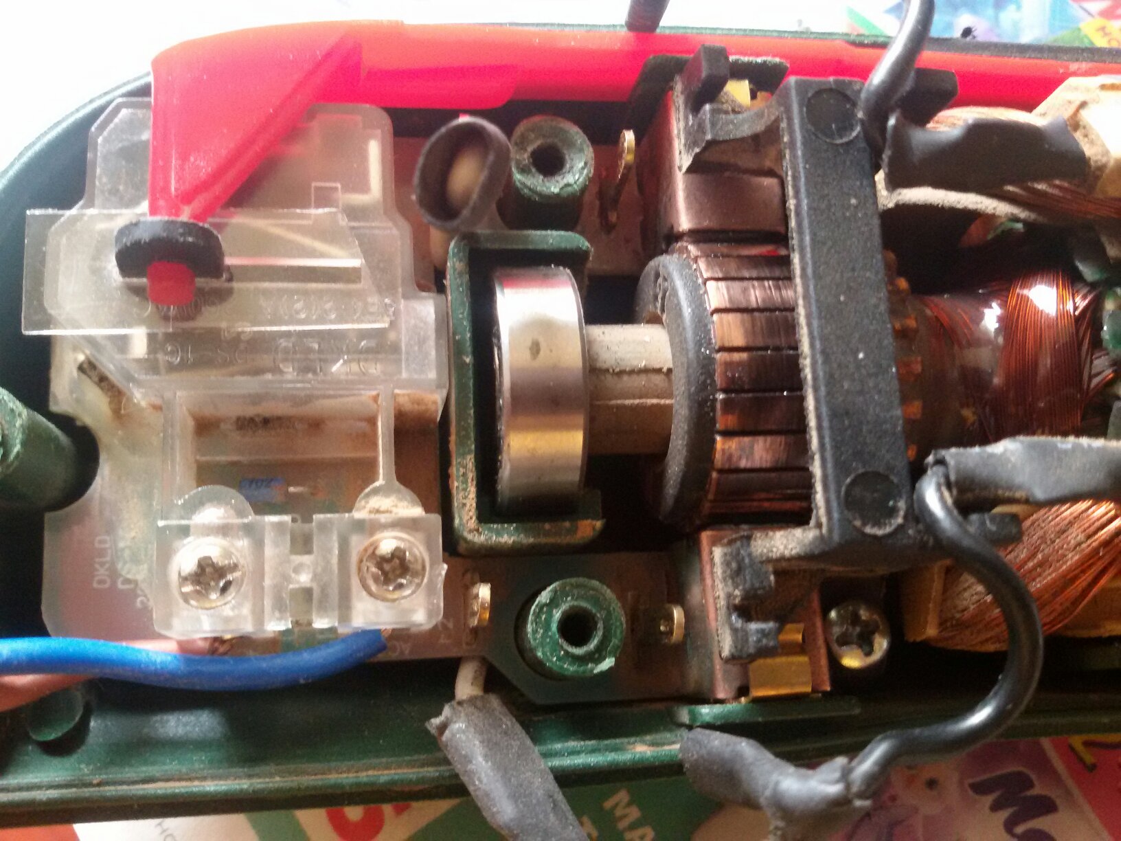

Измерих стария и новия триак с мултиметър, и на двата дава някакви стойности на съпротивление, предполагам, че стария триак може да не е причина машината да не работи.
Ако не си разсипал напълно пистите вземи една ширмовка и ги почисти с поялника, след това огледай хубаво да не си скъсал някоя писта като си се опитвал да запояваш, огледай да не си провлякъл с поялника и да има "комшолук" между съседни писти. За един нищо и никакъв елемент си разсипал платката на машината!
Ако не е проблем снимай поялника да се види с какво "запояваш"
