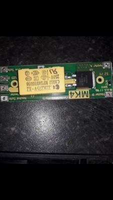

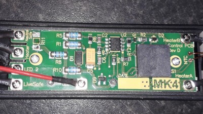

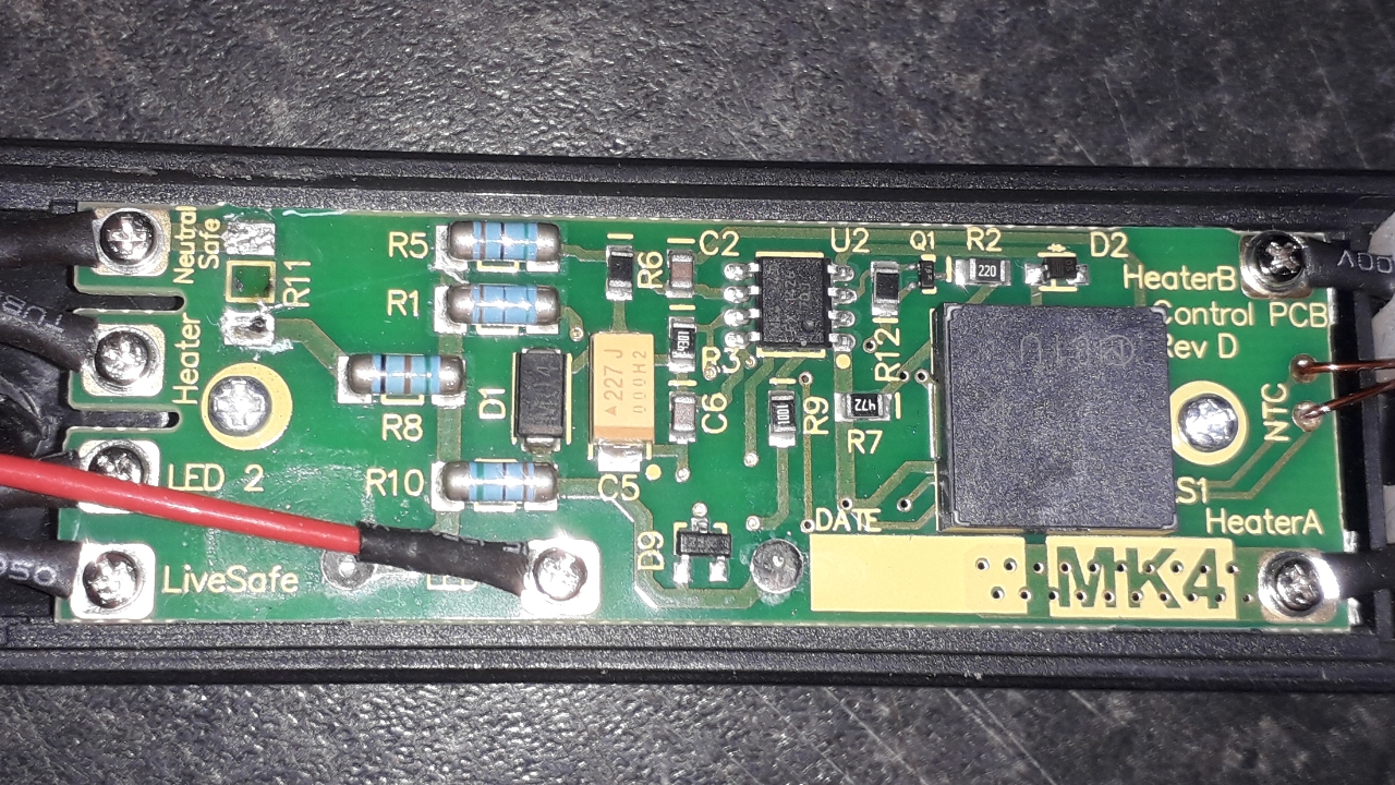

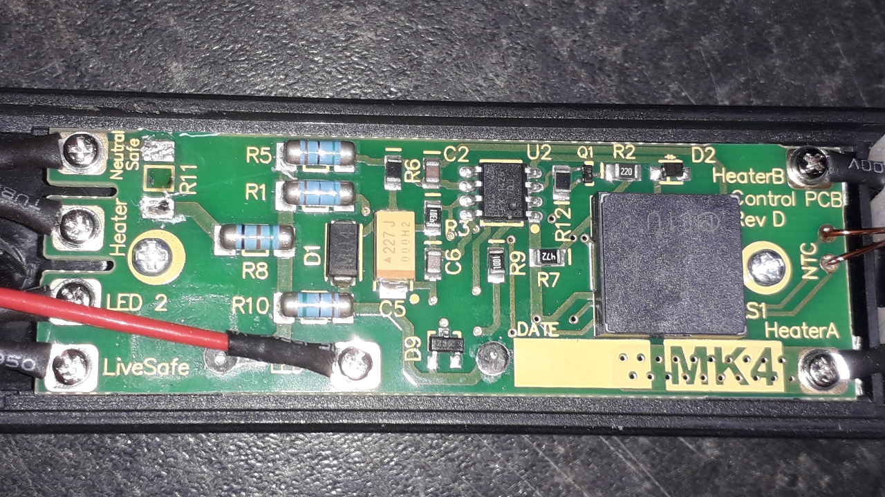

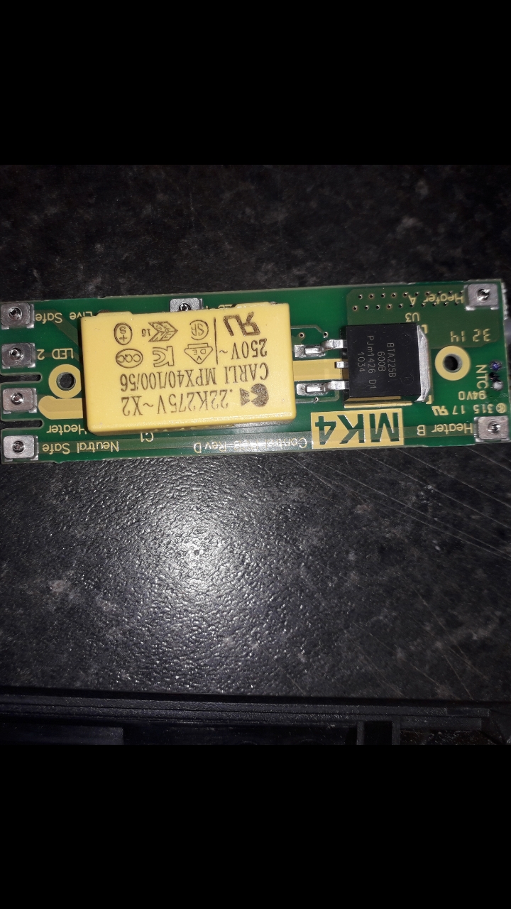

пон сеп 30, 2019 10:27 pmsmokie8512 написа: Извинявам се това е било преса за коса не маша.Ето и снимка на платката.Screenshot_20190930-202625_Gallery.jpg

вт окт 01, 2019 7:46 pmLutchezar написа: Търсиш подобен по съпротивление и мощност резистор и пробваш. Ако е същия е перфектно, но не прилича нещо друго да е изгорял видимо, а и управлението работи.Е то преценям по снимките, че нагревателите са два и единия е през терморегулатор. И вероятно захранването на терморегулатора е през R11 и R8 и гасящия кондензатор 220 nF нема как да работи без резистора, та настоящем работи само 1 нагревател. Тва за светодиода и алармата е па не сакам да мислим от де се захранват, ама явно не е през R11.
Възможно ли е да е прекалено дълго работила?
