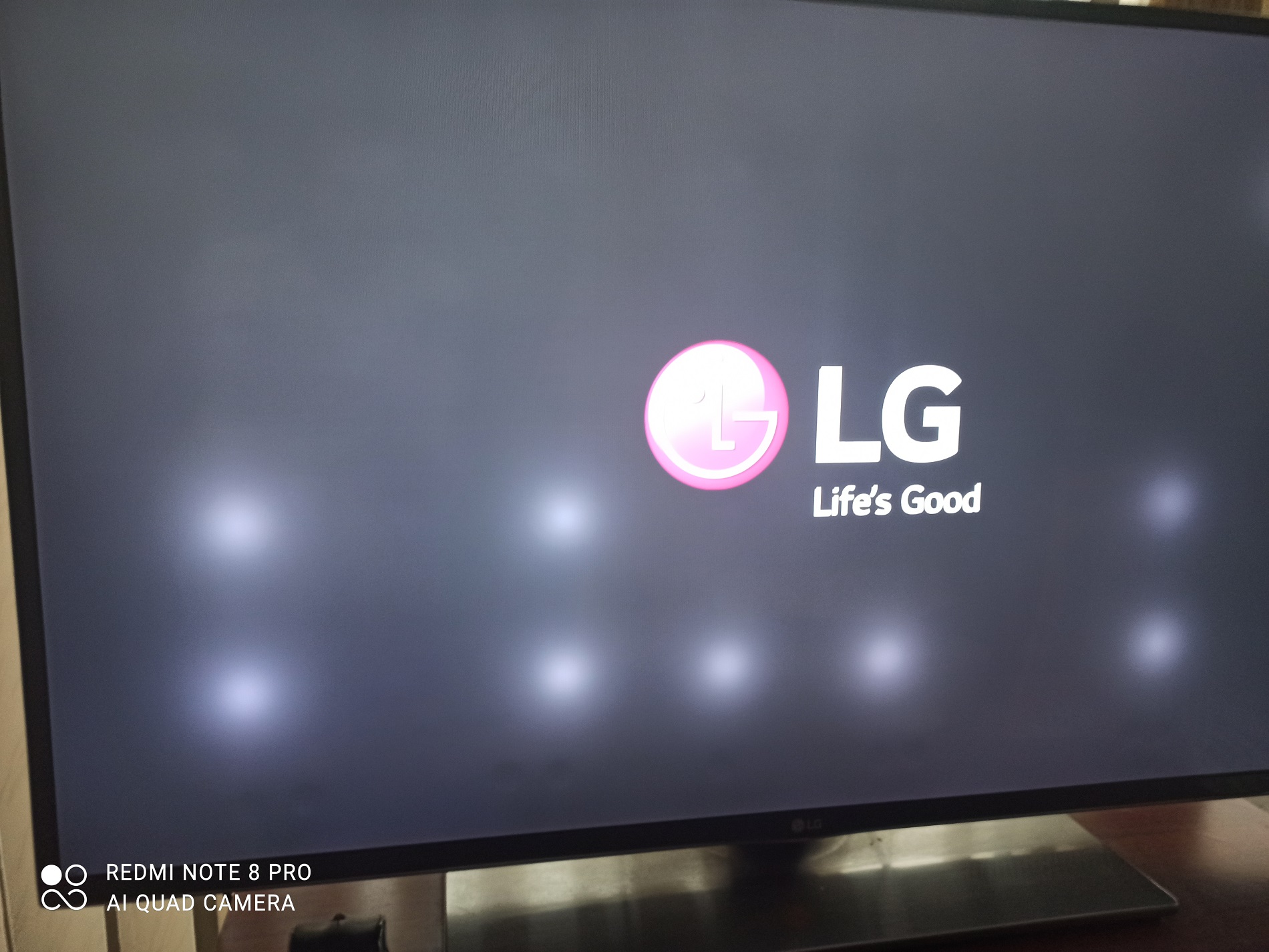

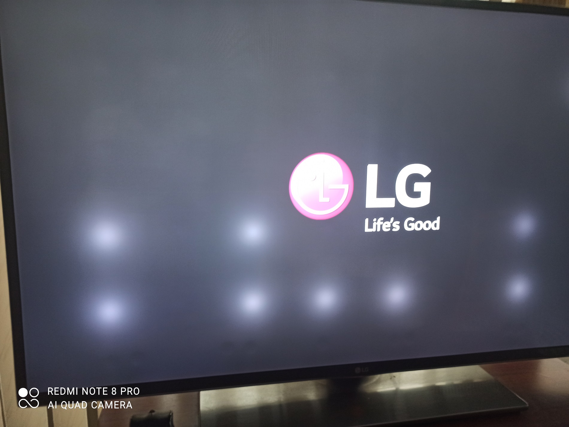

Нов съм във форума и искам да споделя как си реших проблема с белите петна по телвизора. Модела е (LG 42lf652v-za) от 2015г. на цена от 850-900лв. преди около месец се появи едно петно в ляво което не ме дразнеше много, обаче в рамките на една седмица се появиха още 7-8 петна и реших да го отворя и видя за какво става на въпрос. Искам да кажа че ходих и при майстор, за този стар модел ми обяви цени от 200-300лв без гаранция дали ще тръгне!

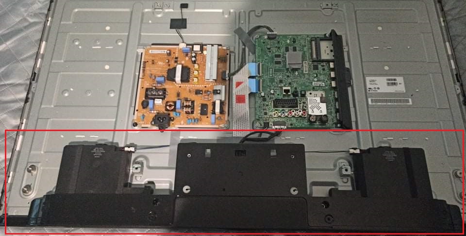

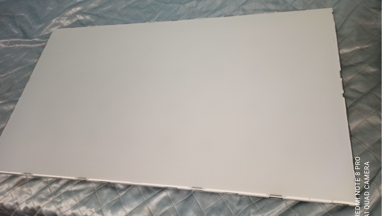

1. Разглобява се задния панел на телевизора, сваля се долната лайсна с двете тонколони и внимателно се откачт двата лентови кабела на матрицата.

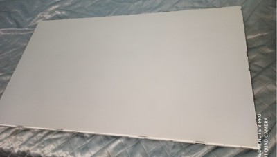

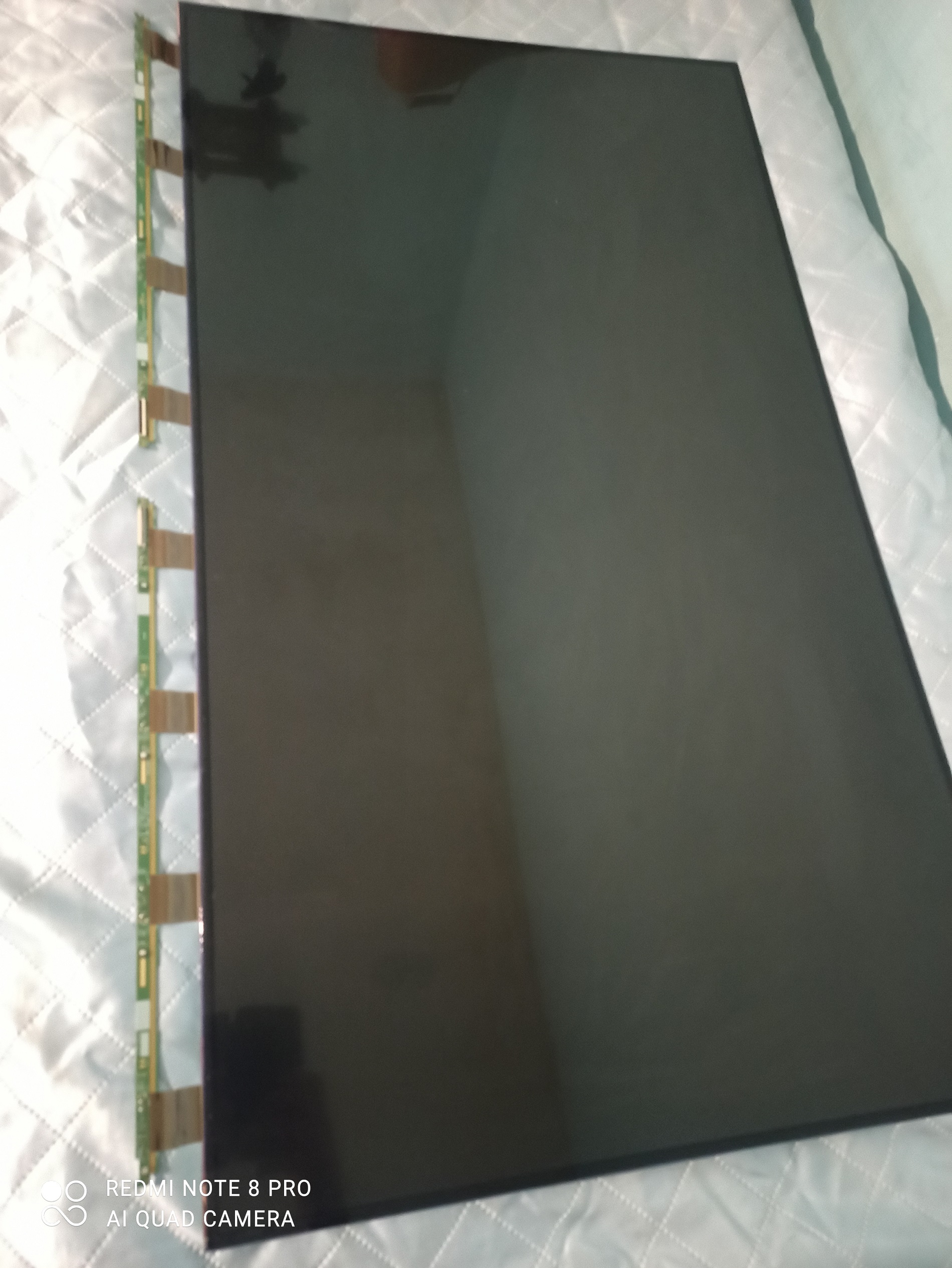

2. Обръща се телевизора "по очи" и се сваля външната лайсна на самия телевизор и после внимателно се отделя матрицата от телевизора.
3. Следват две бели платна които трябва да бъдат свалени и те!

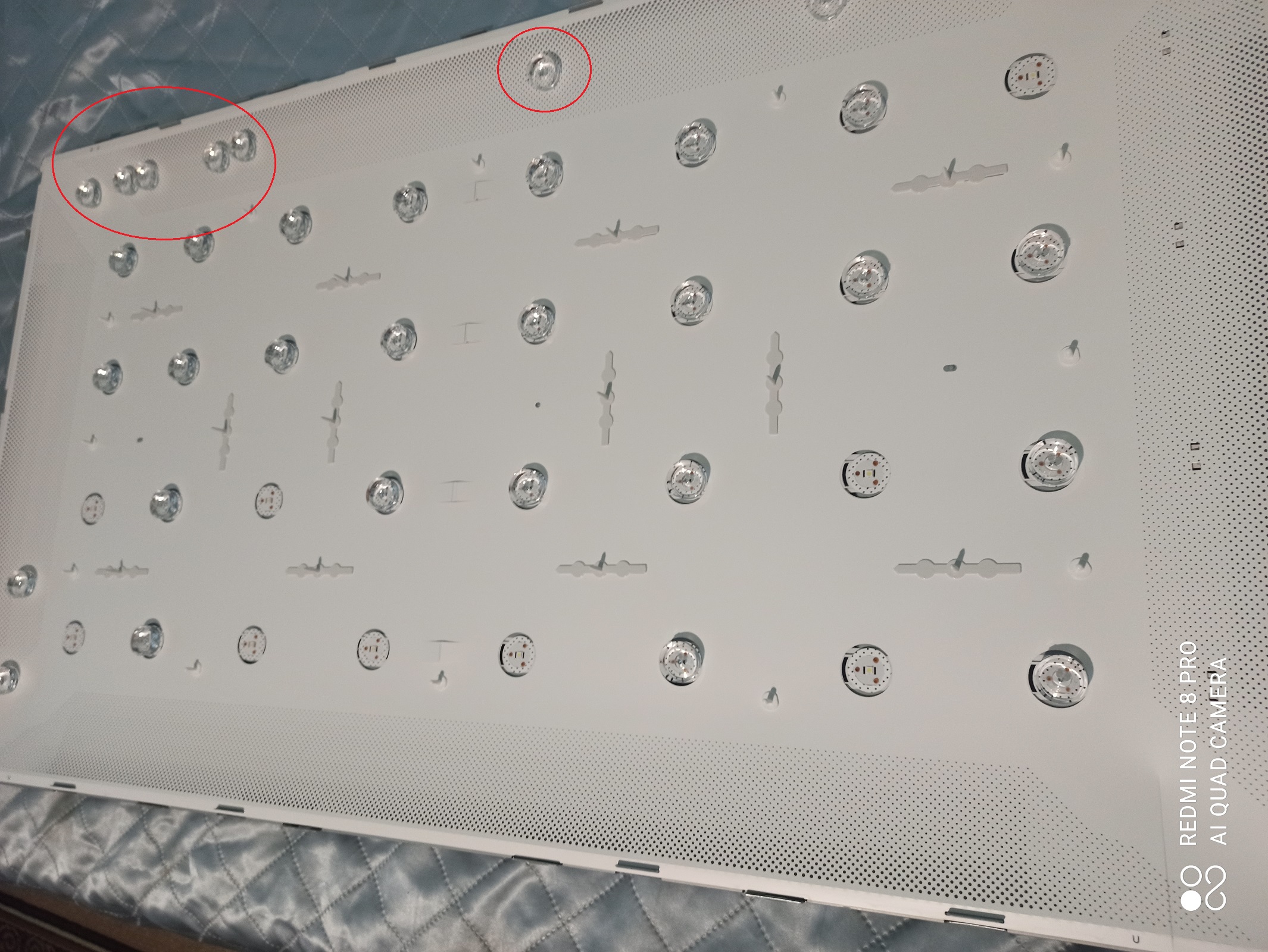

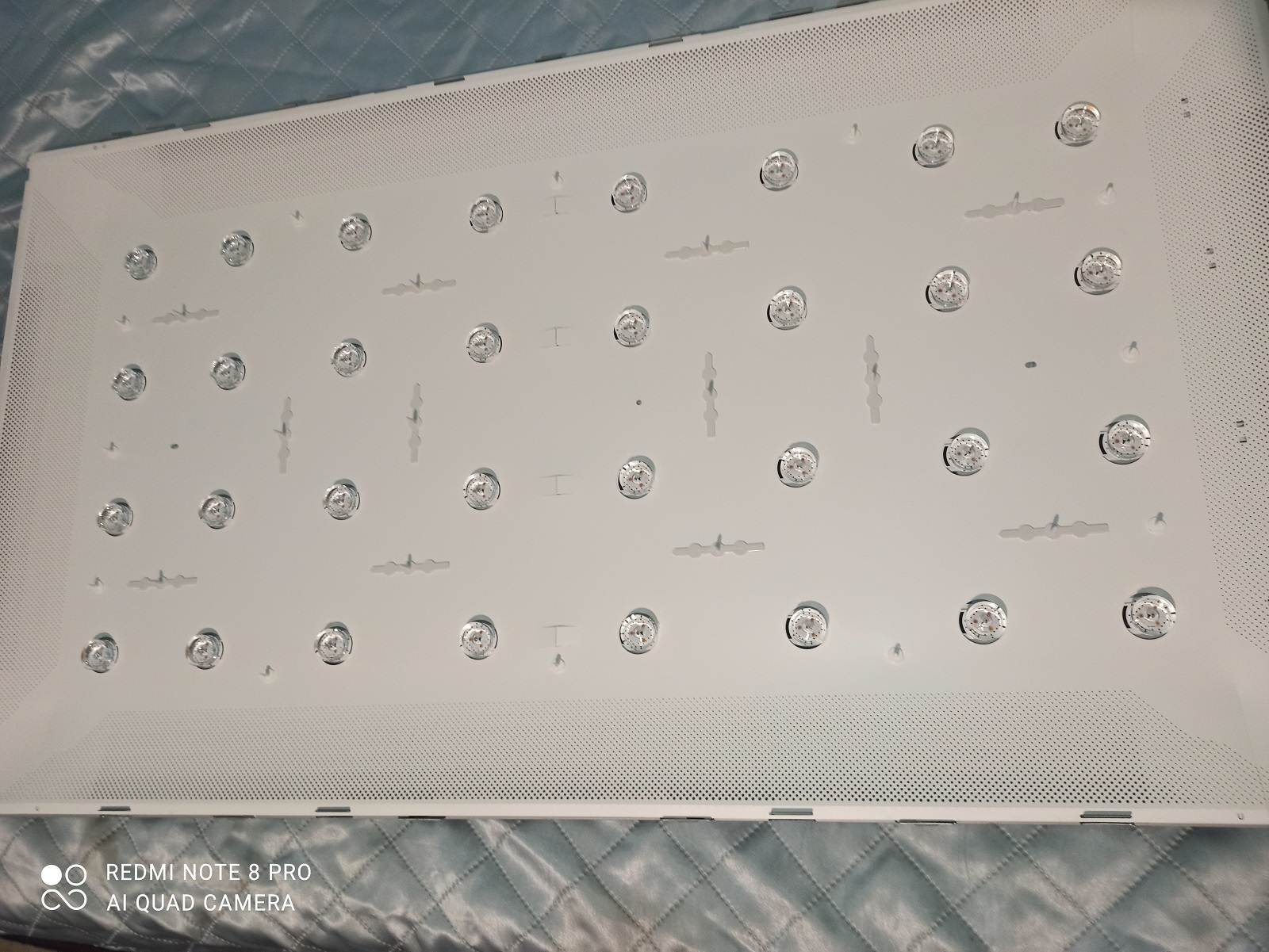

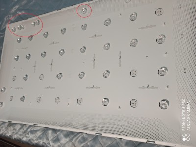

4. Тука се открива виновника за белите петна а именно лупите са се разлепили от диодите. На снимката се вижда къде са се събрали на едно място.

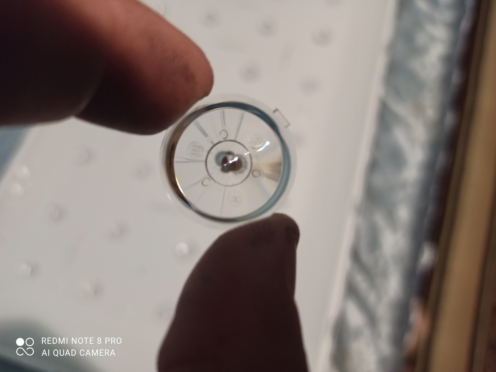

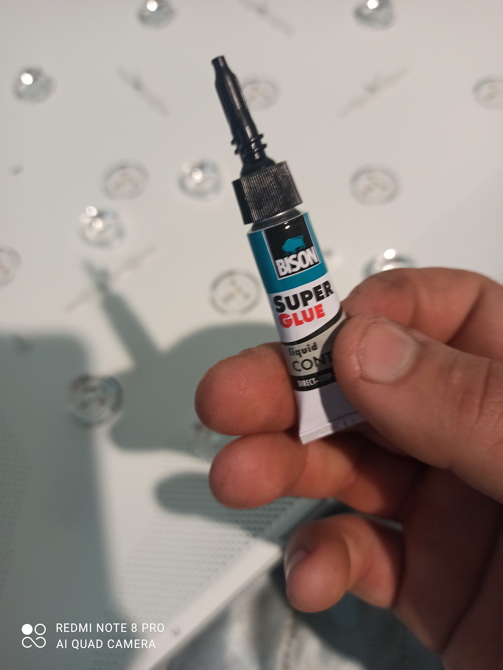

6. Следва лепене на лупите в случая аз използвам лепило на Bison, лупите имат 3-пинчета и немогат да бъдат монтирани грешно. Слагат се 3 капки на пинчетата до самия диод и се поставя лупата отгоре.

съб юни 26, 2021 1:50 pmivo_vn написа:
Здравейте, колеги!
Искал ти е тези пари защото е щял да го направи по правилния начин.
Не като при теб - грешния.
Точно НИЩО не си решил.
А при следващото отваряне (защото със сигурност ще има такова и вероятно скоро) матрицата може и да не оцелее...

Ясно.. просто ми се стори някак неизгодно от финансова гледна точка да се дават 300лв за ремонт като се има в предвид възраста на телевизора.
Пък в крайна сметка колкото изкара, презалепих абсолютно всички лещи понеже едвам се държаха за лентата.
ESPACE - майстор
Добре си се справил, обаче лепилото трябваше да е друго.
ivo_vn - помощник
съб юни 26, 2021 8:06 pmESPACE написа:

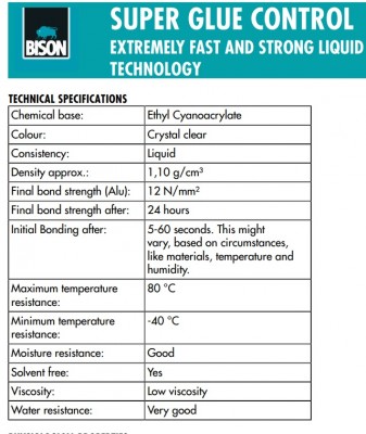

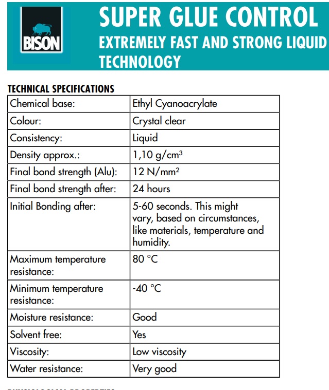

Лепилото преди да го купя му проверих техническата спецификация и основния фактор беше да е температуроустойчиво.
В дадения случай е от -40 до +80, не знам телевизора каква температура държи точно но като се има в предвид че в стаята постоянната температура е между 24-26 градуса, не вярам да е повече от 40-50 градуса.
