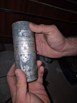

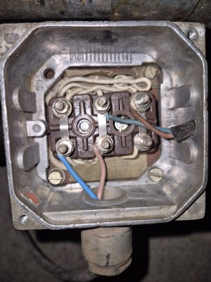

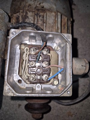

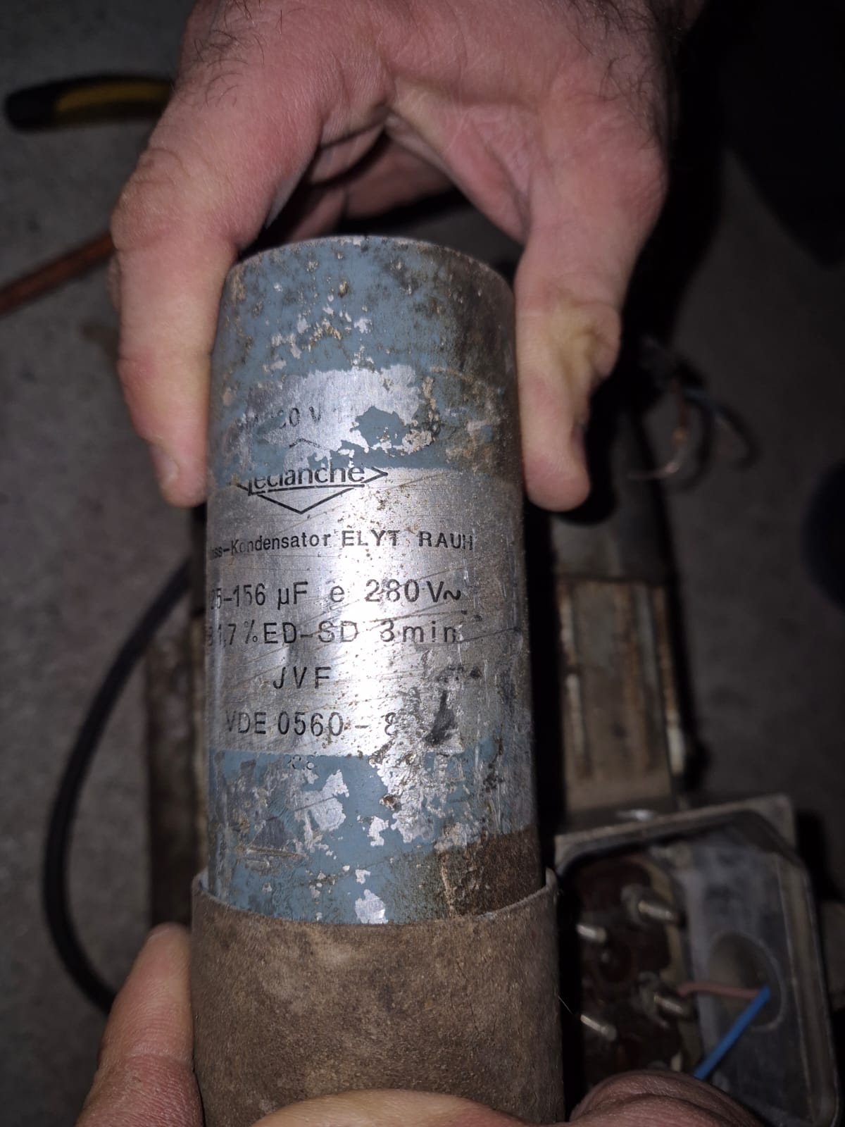

В момента е с този кондензатор.Това е 4,5 брои поне.Всички са нещо около 100-120 микрофарада.Пусков нямам.Мотора тръгва без стартов.За проба откачих кондензатора и мотора си върти по същия начин но продължава да грее.Напълно съм бос и се извинявам ако съм написъл някоя простотия.

Николов Н. - специалист
Смени го с 100mF 450V. Измери съпротивлението на 3-те намотки/ ако можеш/. Разликата трябва да под 5%. Тъпото Ице и професорчето ги игнорирай - с 8-ми клас толкава .

Този кондензатор от снимките не е работен, а пусков, такива са за кратковременна работа.
Трябва се сложи работен.
batkoce - специалист
ср дек 04, 2024 10:05 amпишман_майстор написа:
Точно така. Кондензаторът трябва да е произведен като "работен". Това означава че може да остане включен постоянно при работа.
Капацитетът му трябва да е съобразен с мотора. Не помня точно, но 100 микрофарада е много за този мотор.
За по-лесно стартиране може за няколко секунди паралелно на работният да се включи "пусков", с по-голям капацитет. Той остава включен само докато мотора стартира и след това се изключва задължително. Това лесно се постига с ключ тип "Рига" , но трябва да е точно определен модел, който има предвидена за тази цел контактна група...
