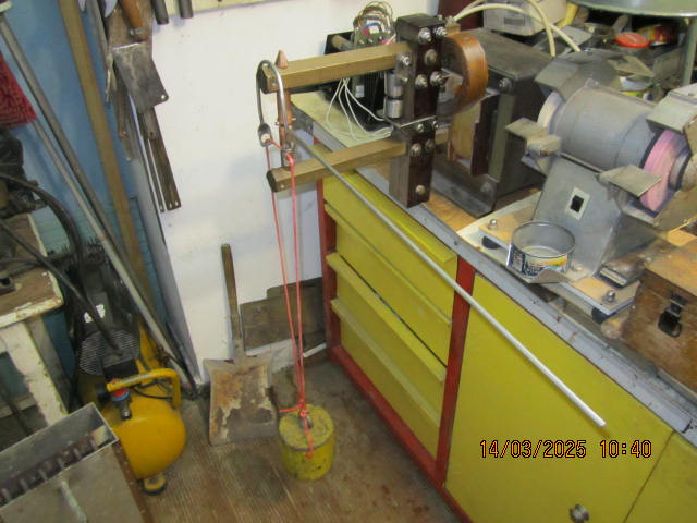

Един страничен въпрос. Какво е напрежението на вторичната на трансформатора?
Трафа съм го смятал за линейното напрежение, а вторичната е бакърен, кръгъл геврек с квадратно сечение и правоъгълен отвор за магнитопровода. Има разбира се и процеп. Монтиран е между двете секции на разделената първична намотка. Магнитопроводът е "Ш" образен и намотките са на средното бедро. Напрежението е около 3 волта при 230 захранване. Сметките са според книгата на Бонев "Малки и специални трансформатори". Издадена беше в древността. Имаше и друга книга от него, доста полезна – "Измервателни трансформатори".

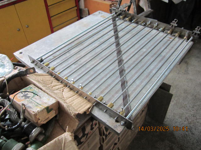

Това е приспособлението за заваряване на решетките:
Последна промяна от П. Петков на пет мар 14, 2025 12:26 pm, променено общо 3 пъти.

Като гледам не бързаш със заварките, щот ръчното повдигане на тежестта е губи време. Какво те бърка, че ще задържиш бутона 5-6 секунди?
П. Петков - специалист
пет мар 14, 2025 9:44 amivanovbg написа:
Ясно. Не бях се замислял за остатъчната индукция.
Както е казал Остап Сюлейман Ибрахимович Берта–Мария Бендер бей Задунайски: "Времето, което имаме, това са парите, които нямаме!" Така че не бързам. А за задържането на бутона, на моята възраст вече трудно контролирам разнопосочните си движения.

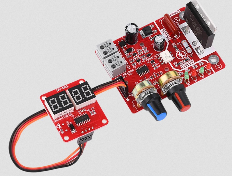

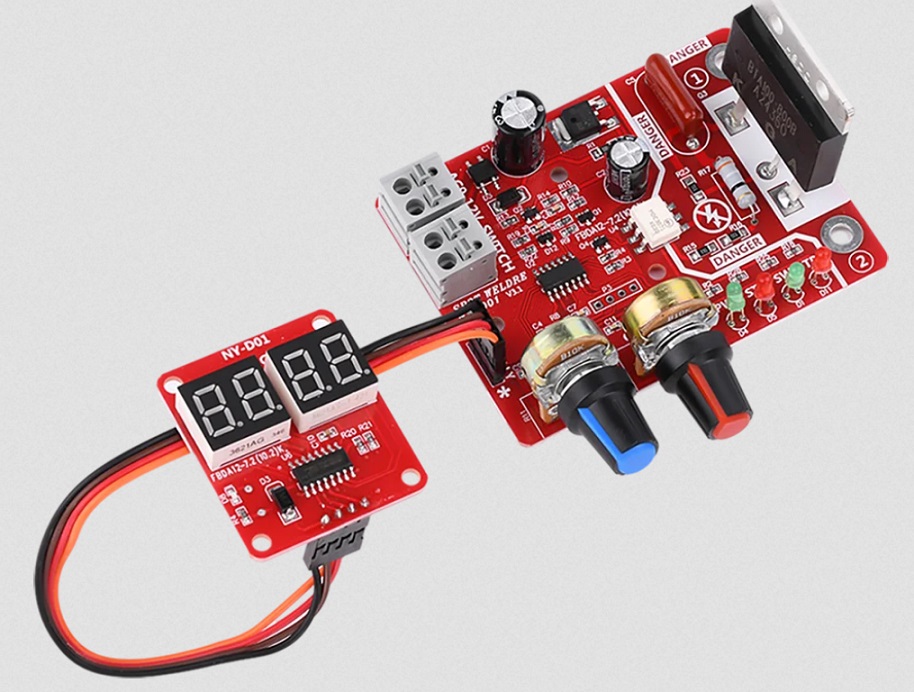

P.S.И малко офффтоп... От известно време все се каня да спретна нещо такова ама малко, за дребни неща.
Ама тъй като съм мързелив, погледнах при китайците и взех едно такова нещо като на снимката.
Има си вход за пeдaл или бутон. На изхода симистора е BTA100-800B
С едната врътка регулираш мощността на трафа от 30 до 99%
С другата врътка регулираш времето за заваряване. За съжаление са 50 стъпки по 20ms или общо максимум 1 секунда.
Това му е налято в микроконтролера pic16f628a За 20-тина лева толкова...
