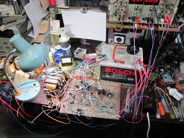

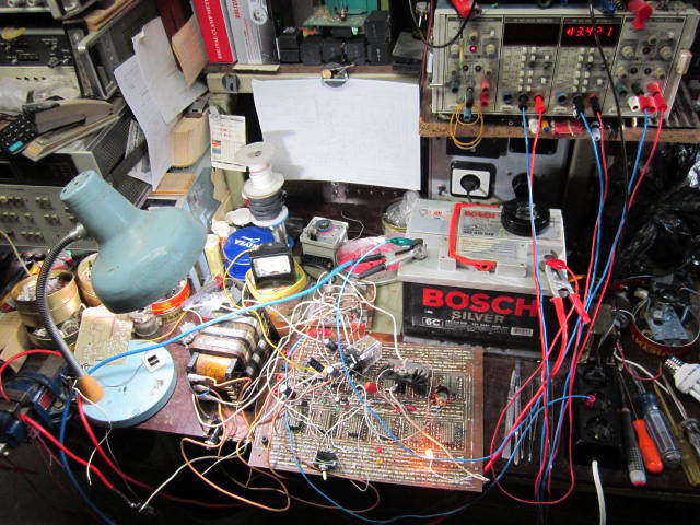

Ръчен режим в момента на пауза (свети товарната лампа).
И още:
Picture 238.jpg (97.15 KиБ) Видяна 3087 пъти
Ръчен режим по време на зареждане (зарядният ток е 2 ампера и лампата не свети).
За съжаление, резолюцията е оскъдна и показанието на амперметъра не се вижда ясно.
За тези, които разбират от електроника обясненията са излишни, а за тези, които не разбират - май... също.
Все пак, ако има нещо съмнително, мога да пропелтеча нещичко. :)
За мен беше удоволствие да си "начеша крастата". :-D
P.S.
Тази, немного понапудрена схема, също има малки недостатъци (като изключим принципните и за двете схемички, които са неизбежни при този простичък начин на зареждане и контрол), ама... ядва се.

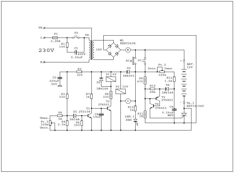

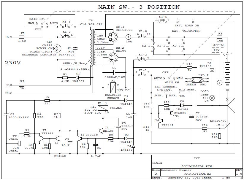

И малко по темата:
Първата схема има големи недостатъци, а именно:
1. В схемата, както се казва в артилерията, има "излишен ред". Релето Р2 не е необходимо. Втора контактна група на Р1 ще свърши същата работа.
2. Схемата се води автоматична, тоест може да се остави без надзор, но при спиране на мрежовото захранване релетата няма да изключат и акумулаторът ще се разреди до напрежението на удържане на Р1. Дали в този случай Р2 ще изключи - няма никакво значение.
3. При откачване на акумулатора по време на зареждането, когато фазовият ъгъл е малък (голям заряден ток), релетата също не изключват.
4. Напрежението, при което схемата ще изключи, силно зависи от вътрешното съпротивление на акумулатора и от големината на зарядния ток. Тоест, при големи зарядни токове батерията ще остане недозаредена, поради преждевременното и изключване. Въвеждане на "Simple hold" в нулите на мрежата (или при отсъствие на заряден ток по време на полупериода), както и при активен разряд на акумулатора в тези моменти, просто е очевидно. Да не говорим пък за температурна стабилизация на прага на изключване.
5. Големината на зарядния ток, при постоянно зададен фазов ъгъл, силно зависи от мрежовото захранване. Освен това, с увеличаване на времето за зареждане и повишаване напрежението на акумулатора токът прогресивно намалява.
6. Мисля, че мястото на тиристора съвсем не е в минуса на батерията, а в "Греца". Това "връзване" със сигурност е оригинално, но създава схемни проблеми със захранването на автоматиката и различието на потенциалите на катода на тиристора, към който е реферирана фазоопределящата схема, и минуса на акумулатора.
P.S.
Ценерът Д814А е толкова калпав, че се наложи вместо него да сложа транзистор с епитаксиална база (преход "емитер-база" в режим на ценеров пробив). При P-N-P транзисторите пробивът е по-високоволтов, та затуй му сложих N-P-N. Д814А няма температурна компенсация (За разлика от BZV12, Д814А може да се измери с омметър като обикновен диод.), а и да имаше, наличието във веригата на два температурно зависими прехода - на Т2 и D2 (2,2mV/oC), компрометира общата термостабилност на прага на изключване, което пък, поради написаното в т.4, няма особено значение.
