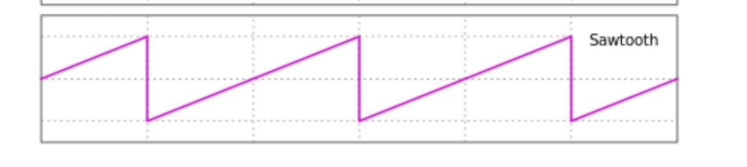

И в тоя смисъл от какво се определя как ще работи кондензатора, като филтър или другата чу функция при която се зарежда бавно , а се разрежда бързо?

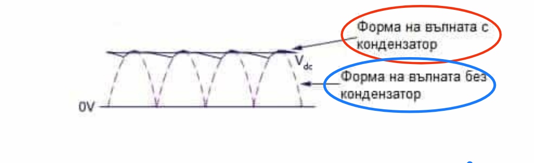

Обърка си изказването на края.
Когато филтрира пулсации, кондензаторът се зарежда бързо (при достигане максимума на размаха на полупериода) и се разрежда бавно (след намаляване на напрежението по синусоидата). Колкото кондензаторът е по-голям и консумираният ток - по-малък, толкова пулсациите ще са по-малки

За твоя случай кондензаторът се зарежда бавно през едното рамо на делителя и се разрежда мигновено при цъкването на импулса за преместване на стрелката. Нещо такова

пет мар 29, 2024 6:39 amB0bi написа: Обърка си изказването на края.Благодаря, това за горния случай го бях виждал за изглаждането, но другото не бях, и в този смисъл как може да се тълкува работата на кондензатора, според това как е свързан и къде е свързан ще работи по единия или другия начин.., в моя случай предполагам че съм му сложил голям кондензатор 1000uF 16v, часовника изостава с 20 мин. само..., трябва да видя как се смята капацитета при такъв вариант, и предполагам че има варианти за изчисление, защото по- горе като цитирах отговора не илия, цитирах една формула, но тя е за изправител след грец..

пет мар 29, 2024 3:22 pmFredfred7171 написа: ... как може да се тълкува работата на кондензатора, според това как е свързан и къде е свързан ще работи по единия или другия начин..,В някакъв смисъл ... В първия случай няма ограничаване на зареждащия кондензатора ток. Консуматорът не дърпа целият му ток в следващите 7-8 ms (когато от източника напрежението отново нараства и следва зареждане). Така се получава филтриране на пулсациите от изтчника (изправено синусоидално напрежение).
Във вторият случай е обратно: източникът е с (почти)постоянно напрежение, но токът на зареждане е ограничен от резистора в делителя. Затова кондензаторът се зарежда бавно (за почти цяла секунда) . Консумацията е почти нула. Съпротивлението на товара (часовника) е високо. Следва падане на съпротивлението за протичане на импулсен ток, който да премести стрелката. Приеми го за почти късо. Казахме, че токът от "зарядното" е ограничен с резистора от делителя. Кондензаторът се явява източник на необходимия ток ... като се изпразва.

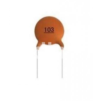

другото което се чудя в случая, е можех и да пробвам докато се чудя, но ..не обичам необосновани опити, та...може ли му сложа кондензатор който не е електролитен и няма полярност, ще върши ли същата работа..
Примерно ако сложа такъв..
