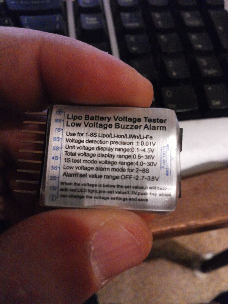

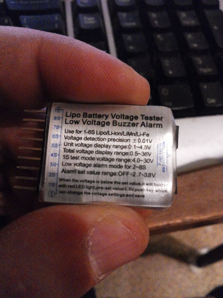

Пичове я споделете тоя бъзер монитор пищи ли яко и две пищялки ли има :?: То бива каръщина ама това мойто #-o първо като си го поръчах с един адаптер,адаптера дойде бъзера го няма.След намесата на сървиса на китайците пратиха нов,сега го пробвах мери но откъм пищене като си го тикна доста надълбоко в ухото се чува леко дрезгаво пищене и до там камо ли светодиода да свети.Квой туй нещо нз :lol: За съжаление го пробвах със една малка ли по батерийка от хеликоптер 175mAh дали пък не му е малка.В сряда бащата ще донесе верта и ще го пробвам на неговия ли по пакет дали ще писне :)
ESPACE - майстор
Две пищялки, яко пищи.
fox_vt - майстор
Мдаа и аз така си помислих.Са е*а в каръка и като пищи свети и светодиода нали :) Лошото е че имам само едноклетъчни елементи и все малки,в сряда ще си обади.
ESPACE - майстор
Я му снимай гърба на твоя бъзер, че на моите със светодиодите пише, че следи 2S,3S и 4S батерии. Другите ми бъзери са с волтметър и те вече са от 1S- 6S
fox_vt - майстор
Тоя е от 1S до 8S последен модел мерцедес :-D
Ама съм папагал сега като се загледах в мойта снимка видях че пише че лоу волтаж аларм е само от 2S нагоре #-o
ESPACE - майстор
Ще му чуеш гласа значи. :)
