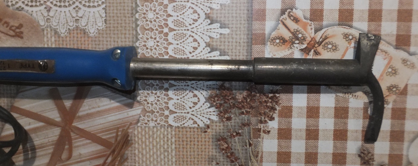

пон апр 07, 2025 4:57 pmgogo7777 написа:
Ами такъв поялник имам за SMD елементи, такъв е и чука. Ся да загрявам "циганския" и да вадя варията ми се струва прекалено.
Поялниците никога не стигат или не са правилните.
Ей го на. Днес се сдобих с още един поялник "за SMD елементи".
Искаха му 5 лева ама се оказа че има проблем с кабела и ми го подариха.
Не УСТОЯХ - освен като поялник, с него може да си цепиш и летвички за подпалки. :weedman:
Честно, такъв не бях срещал. И не работещ, пак щях да го купя, и то за доста повече...

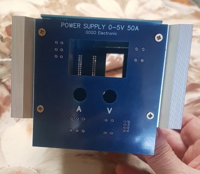

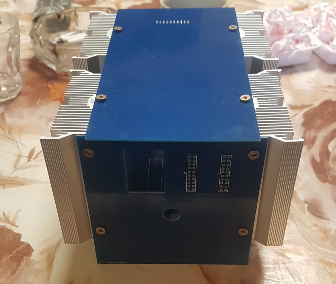

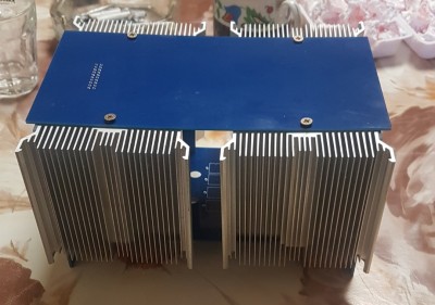

gogo7777 - майстор
Днес сковах горивната камера на печката. Утре ще се занимавам с клапаните, колектора, регулацията на пламък и мониторинга.
gogo7777 - майстор
С платките малко съм се поизложил. Много тънки са пистите и кръгчетата, където се запоява. Също така не отговарят на размера на елементите с изключение на интегралната схема и транзистора. Та се наложи "полу-печатен" монтаж :-D :-D :-D
:drinkers:
