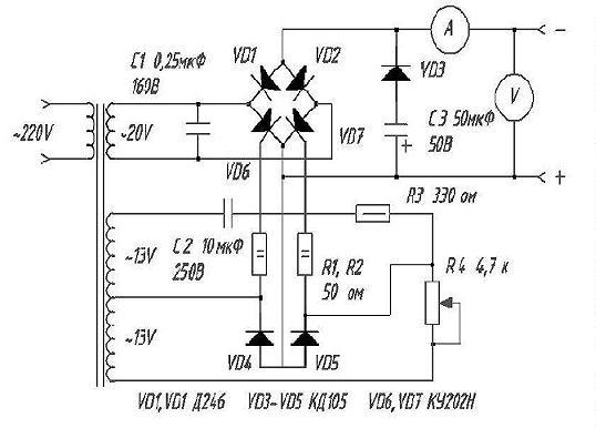

Ясно, схемата не е добра и сбъркана. Въпреки това съжденията по нея ми бяха от полза. Бихте ли направили подобни и за тази схема. Как аджеба се управляват тиристорите в изправителя и т.н. :)
Доди време и на тази схема.

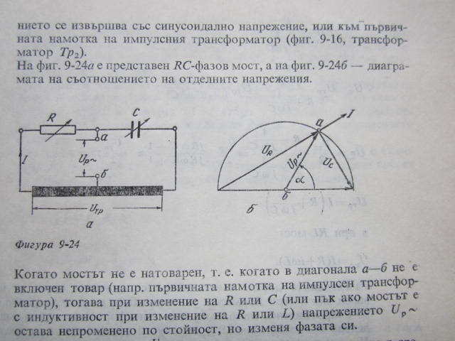

Схемата представлява двутактен, фазово управляем изправител с хоризонтално, синусоидално управление на тиристорите. Това е схемата с най-просто управление и е известна още от времето на регулируемите токоизправители с тиратрони. Използва се фазовъртяща RC група (може и RL).
Същественото е, че напрежението между средния извод на управляващата, вторична намотка на трансформатора и общата точка на RC групата е синусоидално, но това напрежение, сравнено по фаза с напреженията в крайните изводи на тази намотка (мерени спрямо средния извод), си мени фазата в зависимост от стойноста на R и C. В общия случай тази промяна може да е в диапазона 0-180 електрически градуси. Разбираемостта на схемата е по-лесна, ако се разгледа работата й в две крайни състояния, а именно, при дадено накъсо съпротивление (R4=0) и при даден накъсо кондензатор C2. В тези две състояния фазата на напрежението в споменатия диагонал ще съвпада с фазите на напреженията на крайните изводи на намотката. Трябва да се отбележи, че даването накъсо на кондензатора, по отношение на произволно по честота и амплитуда променливо напрежение, е равносилно на присвояване на безкрайно голям капацитет на този кондензатор. Тъй като работата на схемата е принципно еднаква и за RL група, по същия начин, за променливи напрежения, прекъсването на една бобина е равностойно на придобиване от нея на безкрайно голяма индуктивност. От тук нататък, това напрежение от диагонала на моста се подава на гейтовете на тиристорите, като в зависимост от полярността на изводите на диагонала, се осъществява отпушване (в съответния момент) или на единия, или на другия тиристор. Например, ако общата точка на трансформатора (спрямо общата точка на RC групата) в даден момент е отрицателна, то през диода VD4 този отрицателен потенциал постъпва на двата катода. В същото време общата точка на RC групата, която има положителен потенциал, е свързана с гейта на десния тиристор и той ще се отпуши тогава, когато това положително напрежение достигне прага на отпушване за гейта му. При обратна полярност на напрежението на диагонала, двата тиристора си разменят ролите, като в този случай в действие влиза другият диод-VD5. Ако приемем, че напреженията на крайните изводи на намотката със среден извод съвпадат фазово (или са в противофаза) с напрежението на намотка, която захранва тиристорите, а това е така, защото и двете намотки принадлежат към един и същи трансформатор, то в зависимост от това кой елемент е окъсен, фазовият ъгъл на управление ще бъде или 0 или 180 градуса. Тоест, изправителят ще има изходно напрежение равно на максималното (при 0 градуса), или 0V (при 180 градуса).
Интересното на тази схема е, че промяна на посоката на нарастване изходното напрежение, сравнена с посоката на въртене на потенциометъра, може да се извърши не само чрез размяна на крайните изводи на потенциометъра, но и чрез размяна на местата на R и C, размяна на крайните изводи на намотката със среден извод, а също и размяна на анодите на тиристорите.
Друга особеност на схемата, (което е преимущество), е, че при отушване на единия тиристор, на гейта на другия е подадено отрицателно напрежение, равно на пада в права посока на съответния диод.
За разлика от схемите със синхронизирано, самостоятелно импулсно управление на тиристорите (хоризонтално, импулсно управление), където е необходимо сфазиране, тук това не е необходимо.
Разбира се, това са обяснения в стил "Радиото ли? Че то е много просто!" на Айсберг, та затова по-долу са дадени снимки от една стара книга, в която тази схема е разгледана подробно (барабар с векторната диаграма и съответния математически апарат). Писанията се отнасят за тиратрони, ама то е почти същото, като се има предвид, че името на съществителното "тиристор" е събирателно от "Тиратрон" и "транзистор" При все това снимките са приложени само за сведение, тъй като форумът не е място за задълбочен анализ. В тази книга е разгледан и математическият анализ на натоварен и ненатоварен диагонал, което вече ще е в повече и затова не съм го и снимал.

jordanvass - майстор
Браво. Хубава схемичка и два пъти браво за търпението да обясниш всичко!
Но идеални неща няма. Аз имам две, макар и несъществени забележки:
Първата е към теоретичната обосновка: при 0 електрически градуса няма да отпушиш никой тиристор. Отпушването им може да започне чак доста над нулата, защото има включен акумулатор, а не крушка, примерно. Акумулаторът е с напрежение около 13-14 волта и чак когато синусоидата след трансформатора се покачи над 14В, тогава можеш да отпушиш тиристор. А това е доста далече след нулата. Аналогично пък когато напрежението на трансформатора падне под 14В, тиристорът ще се запуши и въобще няма да дочака 180 електрически градуса. Разбира се, изходното напрежение пак ще си се мени от 0 до някакъв максимум, но регулирането ще е в диапазона 60 - 120 градуса, примерно, като началният и крайният ъгъл ще зависят от напрежението на трансформатора и акумулатора.
Втората е за лошия фронт на отпушващия импулс. Той ще бъде доста плавно нарастващ, а тиристор се отпушва със стръмен фронт на управляващия импулс, да не изпадам сега в подробности защо. По тази причина в подобни схеми се използват или двубазови диоди (еднопреходни транзистори), или тригери на Шмит, при които има лавинообразен скок и формират по-стръмен отпушващ импулс. Но да се надяваме, че при тези сравнително ниски токове тиристорите и с такова отпушване ще са живи и здрави и ще работят нормално.
П. Петков - специалист
Ама в схемата не става въпрос за зареждане на акумулатор. Такъв не е нарисуван, а и обяснението е направено с цел разбираемост на принципа, като е само за крайните състояния (R=0 и C=∞). При това, може да се приеме, че товарът е активен (като изключим тока на удържане).
Схемата има и друго преимущество в сравнение с импулсните схеми. Тук, подобно на тези с вертикално управление, няма зависимост на процеса на отпушване от тока на удържане. Управляващото напрежение си остава в наличност до края на полупериода. Макар че съм срещал импулсни схеми, при които има генериране на поредица от импулси до края на полупериода, именно с цел избягване на такава зависимост. Ще взема да изровя някоя такава схема!
Що се отнася до акумулаторите, така е! Импулсно, фазово управление до първия и след втория от двата критични ъгъла е невъзможно. Ама тези два ъгъла лесно могат да се пресметнат, като се знае зависимоста им от напрежението на акумулатора и ефективната стойност на синусоидалното напрежение. Освен това, при наличие на мързел срещу изчисления, има и осцилоскопи - там всичко се вижда!
В схемата обаче има нещо, което не ми е ясно, а именно диодът VD3. Какво прави той? Зарежда кондензатора C3 до максималното напрежение и после...??? Кондензаторът си остава зареден и толкоз! Не мога да се сетя за какво е сложен! За филтраж C3 не става - VD3 пречи?! :?
