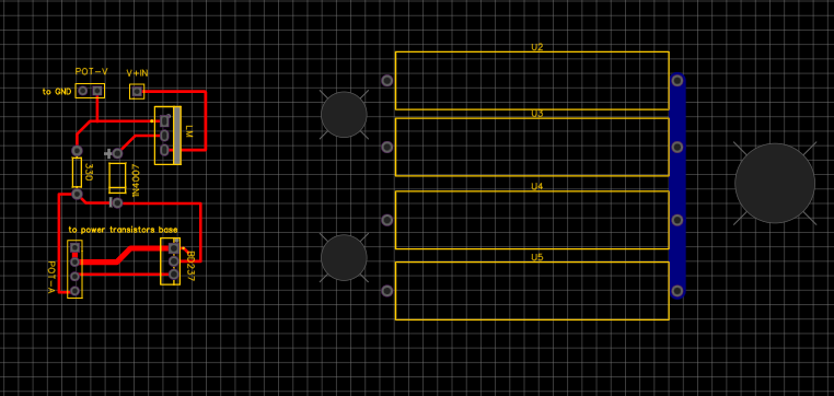

чет апр 17, 2025 5:43 pmgogo7777 написа: Срам не срам да докладвам. Пълен провал.К'во пак се издъни бре?![]()

Ами де да знам. Нема ток, нема нищо. Напрежението се регулира (мерено с мултицет), но нема ток. Цифровият V/A уред показва, че има ток, а не напрежение, три тирета на дисплея
Давам на късо.....тока се вдига според уреда, но няма пушек, няма буум. Абе умрела работа.
Дали не съм повредил ЛМ-та или транзистора
В силовите транзистори не се съмнявам.

чет апр 17, 2025 8:58 pmgogo7777 написа: 5 волта от импулсно захранване ако има значение.Че е импулсно, няма значение.
Ама другото е малко бре. Пусни му повече на входа - поне 10-12 волта. То това не е реостат...
Между другото нали не очакваш с тази схема да изкараш напрежение на изхода по-малко от 1,25-1,30V ?
