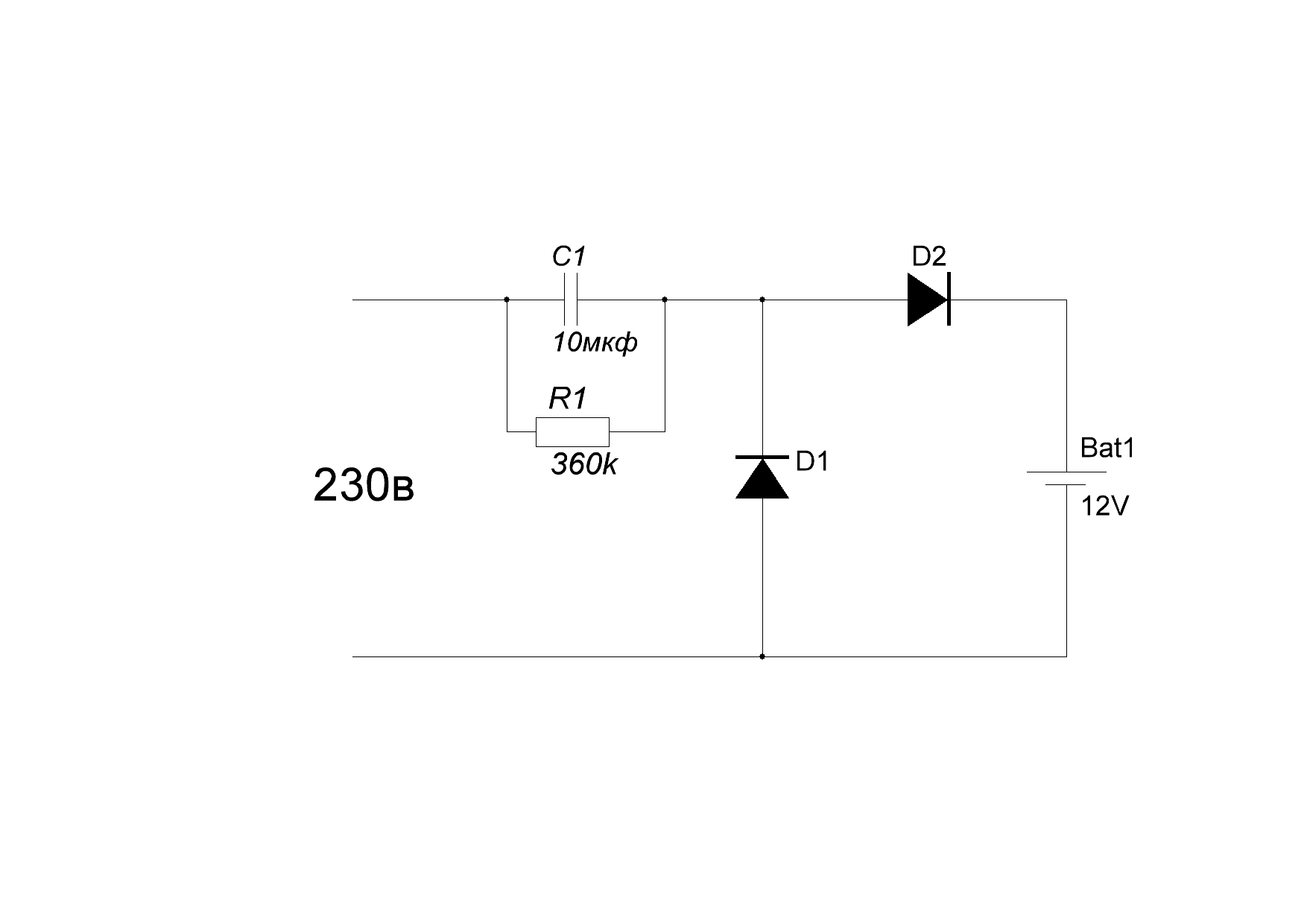

По скоро май пита за импулсно :)
hrpankov - специалист
....10мкФ кондензатор дава 0,72А ток.... пък по-натам ти му мисли.......

Все попадам на теоретици.
Казва се с две думи:
Може, ето ти схеми, или не става, опасно е, ще те гръмне, пребие, опече. :? :lol:
pansim - майстор
Ето ти схема:
1. ОПАСНО Е
2. Не е евтино.
3. Не е малогабаритно.

Ето една схема, ама нито знам читава ли е, нито дали е безопасна, нито колко ток ще пусне на изхода. :-D
pansim - майстор
Опасна е защото не е развързана от мрежата. Тока който ще може да даде се определя от кондензатора 2.2мкф
Не се занимавайте с подобни схеми.
