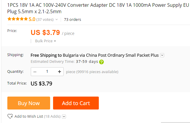

Импулсно какво ще рече ? Щото в китай това е на добра цена за 4S
С доставката е 4,77 евро.

Повредата е в твоя телевизор. 3.79$ е на моя ;)
Идеята ми е, че това го знам аз за импулсно зарядно. Без траф... не съм много на ТИ с тея работи.

Общо взето импулсното по това ще го познаеш че няма тежък траф в него. То има траф ама е много по-лек поради по-високата честота на която работи.
Например всички съвременни захранвания за лаптопи са импулсни.

С мишката чукна ли върху този текст. :idea:
Free Shipping to Bulgaria via China Post Ordinary Small Packet Plus
