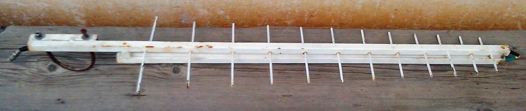

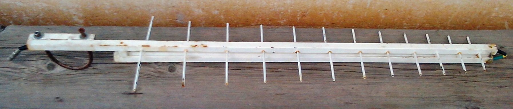

А сега малко по сериозно по темата. Ето антенката за която говорих, че е лесна за изпълнение и не се изисква кой знае голяма сръчност за изработка. Достатъчно компактна и лека и освен спазването на точните размери не се нуждае от никакви настройки. От тука има и информация с размерите за изпълнение. http://www.radioscanner.ru/info/article466/
Ползвал съм профил с квадратно сечение като отворите за вибраторите се пробиват до самата стена на тръбата. Самите вибратори се оставят малко по дълги и се начукват в отворите докато остане необходимата дължина. И после с един център се чуква по стената така че да заклини и не мърда повече. С флекса се изрязва излишната част наравно с профила. Не е нужно вибраторите да са от мед или алуминий може и стомана само че после трябва да се боядиса добре. За да има добра връзка е хубаво да се прикапят или споят с припой от към отрязаната част. Аз в случая не съм правил нищо защото за вибраторите ползвах биметал а и отворите си бяха изключително точни и са плътно набити. Антенката е тествана и мерена за усилване и си даде точно това което е по параметри 14 дБ. Но тъй като е ползвана за GSM ретранслатор 900 MHz на по ниската честота ще има по малко усилване защото е на границата в която се излъчват ТВ сигналите на различните мултиплекси. Но не е никакъв проблем да се пресметне на ново за определената честота.

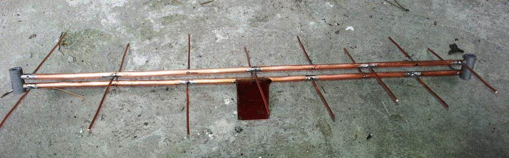

Аз по-горе сложих снимка на една правена от мен лого антена.
Нямам ХапартУра за измерване на усилването, но при сравнителните тестове се представи добре.
За изчисляването и ползвах този калкулатор:http://www.changpuak.ch/electronics/lpda.php
Можеш да си зададеш минимална и максимална честота, както и максимална дължина на антената.
Естествено, за сметка на усилването на антената. Колкото е по-тясна зададената лента или по-голяма дължината(разбирай броя елементи), толкова е по-голямо усилването.
Хубавото при мен е, че честотите на двата мултиплекса са близки.
За направата използвах медна тръба ф6 за рамената и медна тел ф2 за вибраторите.
На нужните места тръбата я разпробих със свредло 2мм диагонално ->О<- Дължината на изчислените вибратори увеличих с 7мм. Набутвам вибратора докато се покаже от другата страна
и с мощен поялник запоявам. Накрая с пиличка запилявам, докато дойде точния размер. За дистанционери ползвах дебелостенна PVC тръба.
Ето пак снимчица:
Хубаво е медната тръбичка да е от твърда мед, да не е така гърчава като моята.
Никъде в калкулатора обаче нямаше инфо на какво разстояние едно от друго трябва да са двете рамена. Сега ги сложих "на око".
Нека спецовете се изкажат
