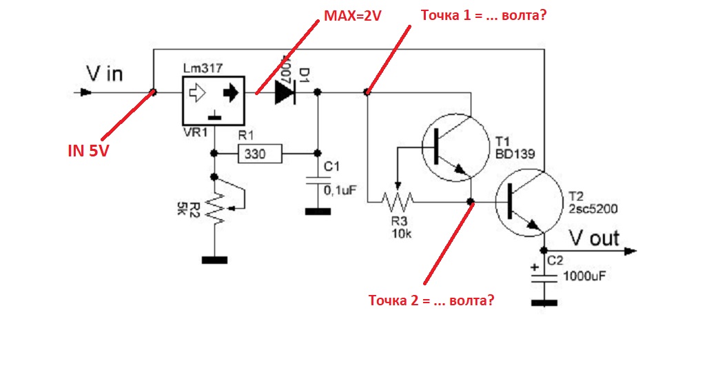

пет апр 18, 2025 2:34 pmgogo7777 написа:
....не виждам грешка
Не я намерих тая с диода след изхода на ЛМ-ката.
Грешката ти е ниското напрежение на входа - едва 5V ... Диода допълнително влошава нещата. Защо?
Ами:
8.4.2 Operation With Low Input Voltage
The device requires up to 3-V headroom (VI – VO) to operate in regulation. The device may drop out and
OUTPUT voltage will be INPUT voltage minus drop out voltage with less headroom.
Демек при входно напрежение 5V на изхода може да получиш максимум 2V
Въпросния диод има пад около 0,7V - за управлението на следващия транзистор BD139 не остават "мускули" да го управляват.
Ни ток, ни напрежение... Я в реални условия (електроди в някоя вана) вземи и измери колко напрежението на показаните точки.
VA adj.JPG (64.69 KиБ) Видяна 1603 пъти
P.S.
- Махаш диода (даваш го на късо със запояване на проводник между двата му крака.
- Пробваш с онези 5V захранване. (а дано ама надали)
- Вдигаш входното напрежение на поне едни 8-19-12 волта и нагоре. САМО ЗА ПРОБА. Престани да се плашиш да не гръмнеш нещо!
В твоя случай дето е в момента нищо не може да гръмне.
Просто не работи поради ниски напрежения и тоци...

Нали питах колко транзистора ще са достатъчни за дадената топлина без да има принудително охлаждане, казаха 4. В даташиита на ЛМ317 пише минимално входящо напрежение 1,3 волта....ти казваш над 5. Накрая МамаМу каза, че схемата е сбъркана :-D
Няма да чакам до утре....излизам да си поплача още сега
:lol: :lol: :lol:
MamaMy - майстор
Естествено, че е сбъркана схемата. BD-то го играе диод. Нямаш контрол върху изходното напрежение, а и защита по ток нямаш. Схемата е рисувана от някой доста любител :lol:

съб апр 19, 2025 11:14 pmgogo7777 написа:
Айде бе, ти ТОЯ ДАТАШИТ чете ли го? Със сигурност НЕ.
Тези 1,3V са минималното изходящо и стабилизирано.
От линка погледни на страница 17-та... :)
Казвам не над 5 а поне 8-10-12 и нагоре.
То при 5V на входа на 317, на изхода нищо не остава за управление на транзисторите.
gogo7777 - майстор
Някакъв подобен даташиит.
Без диода, транзистора и потенциометъра към него схемата работи перфектно с входно напрежение около 6 волта май беше. С 5 волта от импулсното сефте пробвам.
Разбирам за какво говориш, че трябва да се предвидят двата прехода от диода и транзистора, което е около 1,4 волта.
