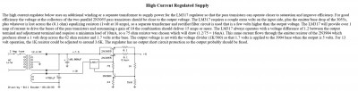

Сега ми дойде на акъла да захраня ЛМ-та от захранването на дисплея. Това повишаващото модулче, ама дали то ще има мускулите :?
нед апр 20, 2025 10:09 amgogo7777 написа:
Сега ми дойде на акъла да захраня ЛМ-та от захранването ...

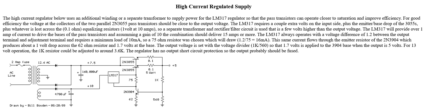

И това е вариант. Ето виж тук какво правят.
Това е стабилизирано захранване 5V 15A
На входа на схемата (силовото захранване) е едва 7,5V
Поради тази причина захранват LM317 от отделна намотка и с напрежение 10V Демек с няколко волта повече. :)
Не случайно те карах да захраниш с няколко волта повече...
Пускай схемата да тръгне пък после ще е подобряваме. :-D

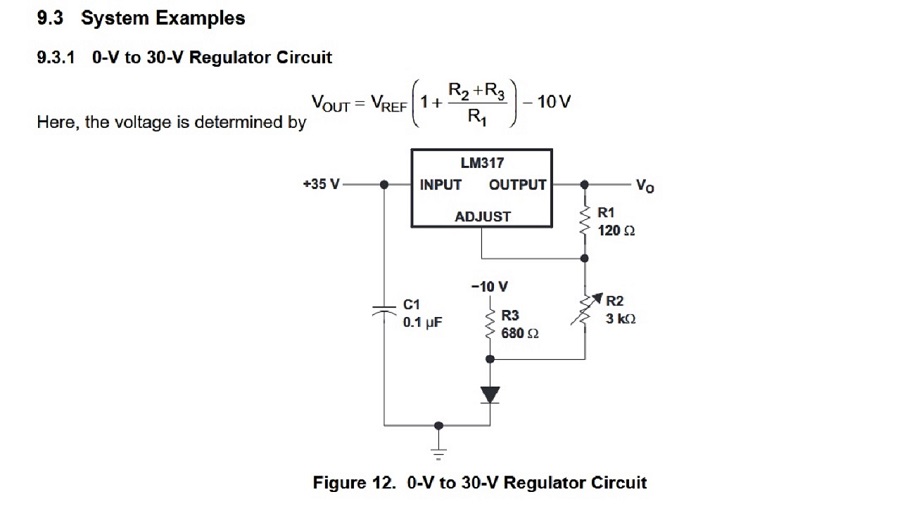

Как? Ще ти кажа как да я накараш да почва да регулира от 0V а не от 1,3V

Схемата тръгна и работи. Съвсем импровизиращо на хвърчащ монтаж. Захраних ЛМ-та от един адаптер 12 волта, а основното захранване бе 5-те волта от импулсното. Минусите ги обединих. С диода след ЛМ-та и без него разлика не установих. За какво всъщност е той? Кондензаторите не ги слагах. Натоварвах схемата до 10А защото беше само с един силов транзистор.
Регулира се плавно от 1,2 до 3,2 волта, а тока от 3 до 10А (повече не посмях). Транзистора се нагря добре, но като сам войн се справи..... :-D

Разгеле! Ми аз какво ти "пях" бре? Иска напрежение за да работи LM-ката. С ония 5V беше за никъде.
При 5V на входа на LM , това дето мое да изкара на изхода не стига за нищо.

Ма давай да събираш следващата и да я накараме да регулира от 0V а не от 1,3V ...
ВНИМАНИЕ! Ще ти трябва ОЩЕ ЕДНО допълнително захранване (независимо) като онова дето използва да захраниш LM-ката.
