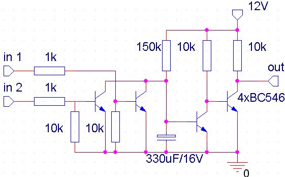

Така имаш два входа за двата датчика и един изход. Който и от двата датчика да сработи на изхода ще излезе сигнал. А за захранването... вече знаеш
expi - напреднал
Схемата е супер за свързване на двата изхода от двата датчика, =D>
но честно не зная за захранването как да е,
защото другия-предупредителен изход от обемния датчик,
който ще ми осигурява еднократно пиукане
нямам идея как ще го спирам като изключа алармата.
Аз затова мислех да контролирам изцяло захранването на обемния.
Да заработва като включа алармата.
А шоковия има захранване и при включена и при изключена аларма.
За светодиода май ми е надеждата...Но незнам как...

Имам впредвид, че обемния датчик е с две зони на обхват-
изхода от по близката зона го закачам,чрез инвертора на входа на алармата,
а изхода от по далечната зона,която хваща на метър от колата ,
ще го закача на реле, което ще захранва направо сирената,
при сработване на датчика.
И ще се получи едно предупредително пиукане като се минава около колата.
Фактически този изход на датчика няма нищо общо с алармата
и търся начини как да го контролирам.

Никой ли не се сеща как да преработя "импулса" от светодиода на алармата
в прав постоянен ток,напрежение така че да захраня консуматор/обемния датчик/ от него ? :roll:
Като светодиода остане да мига.
/ може и да не съм задал правилно въпроса/ :?:

Абе то може ама...Кажи през какъв период горе долу мига и за колко време (приблизително)
expi - напреднал
Измерих... :roll:
1. Светодиодът свети 0.5 секунди, не свети 0.5 секунди.
/всъщност за 60 секунди светва 60 пъти/
2. При пускане на алармата
светодиодът свети непрекъснато 5 секунди
и после преминава в мигащия си режим.
3. При нарушена зона в алармата и задействана сирена,
светодиодът свети непрекъснато.
... Ако е възможно от тези изисквания да се сглоби нещо... :?:
lenko71 - специалист
По принцип по-горната схема с единия вход ще свърши работа. Само че трябва да видиш как е свързан светодиода. Предполагам че е към "+" през резистор, а маса получава от чипа или каквото е там (само предполагам!)
