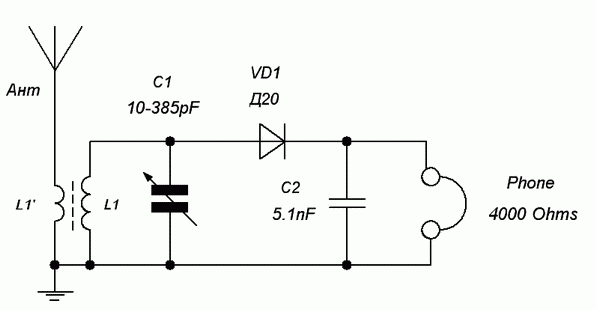

Прав си, на времето започнах с детекторен приемник със слушалки. На него слушахме мача, когато ЦСКА направи втори равен с Интер в София..... :wink:
