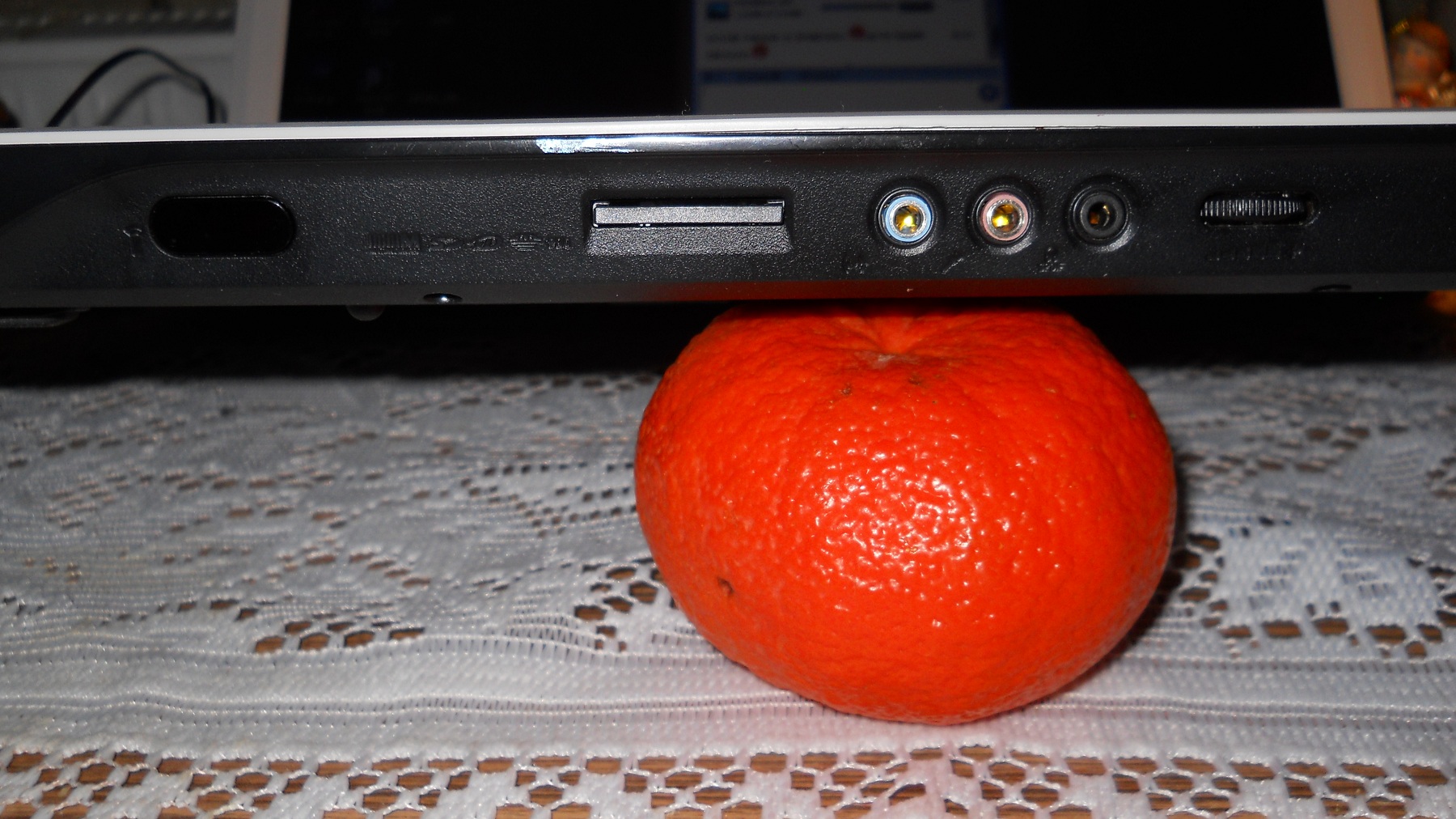

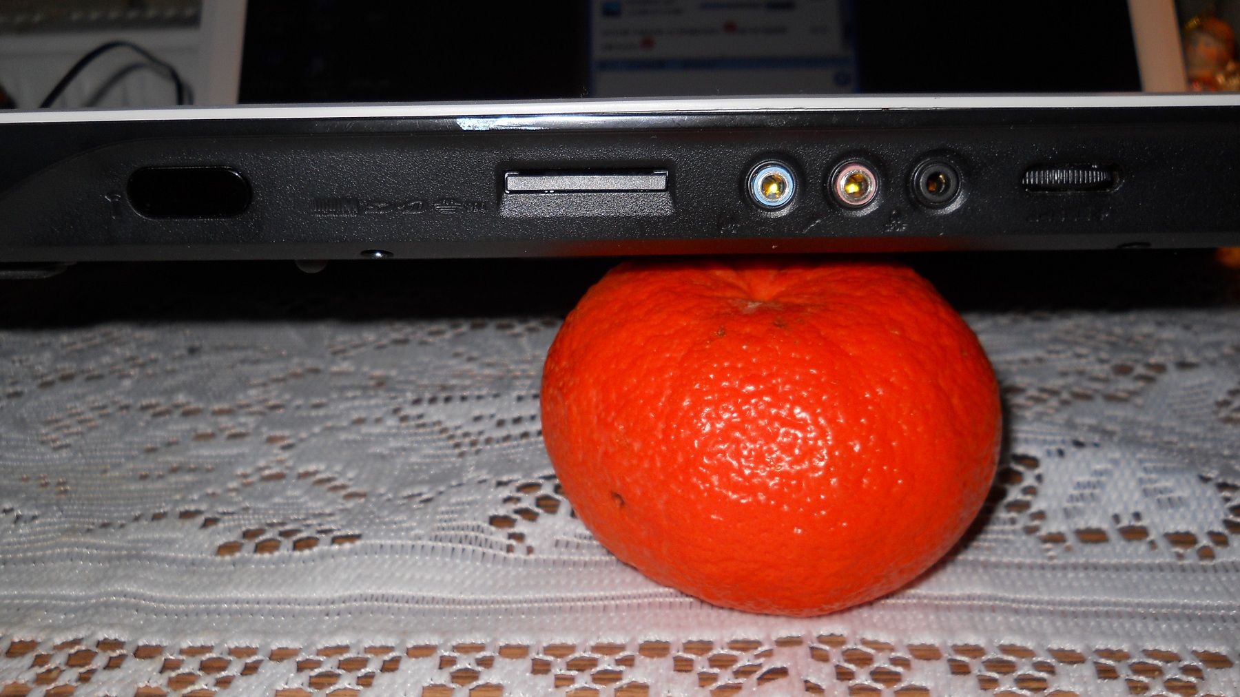

Ами това което има на лаптопа се вижда на по-горната снимка плюс стандартните 3 аудио букси.Идеята беше дали s-video подава аудио и видио сигнал,че да отпадне аудио кабела.Сега съм с два кабела,обаче репродукторите издъхнаха,а още имах проблем със съседите.И ако имаш търпение да обясниш кои букси са входове и кои изходи.
mitcd - специалист
S video изхода е за старите телевизори (стандарт PAL,SECAM или NTSC без звук).Стандартен видео сигнал с DVD качество.Качество като на Булсата и другите доставчици ,които се бият в гърдите че предлагат цифров сигнал( кое му е цифровото след като връзката с ТВ е аналогова ???)
Единсвения ти аудио изход на лаптопа е този за слушалки
Хората вече са измислили новия стандарт за качествена картина и той е HDMI
Гледай на следващия ти лаптоп да има такъв изход.Имам Dell с HDMI и наистина си е голяма екстра за връзка с LCD TV то.
