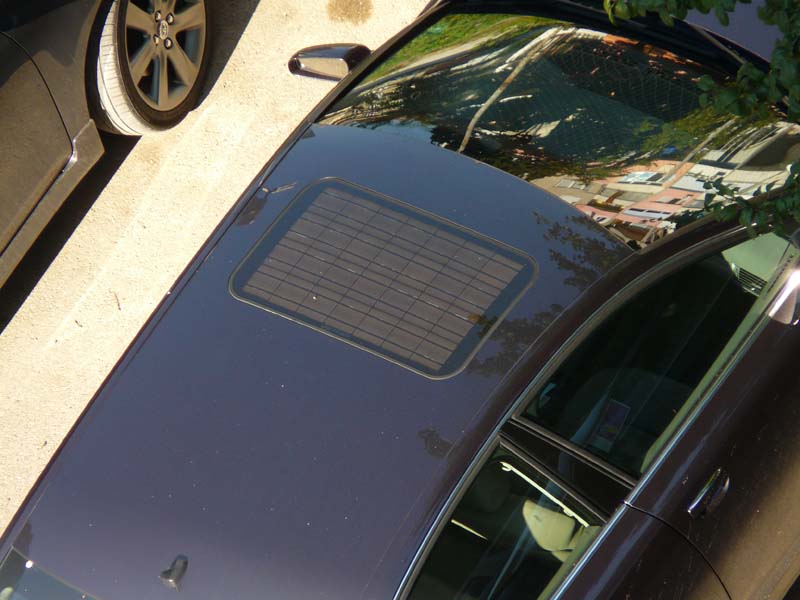

Както се писа по-горе, някои автомобили имат такива вградени панелчета на покрива - най-добрия вариант:

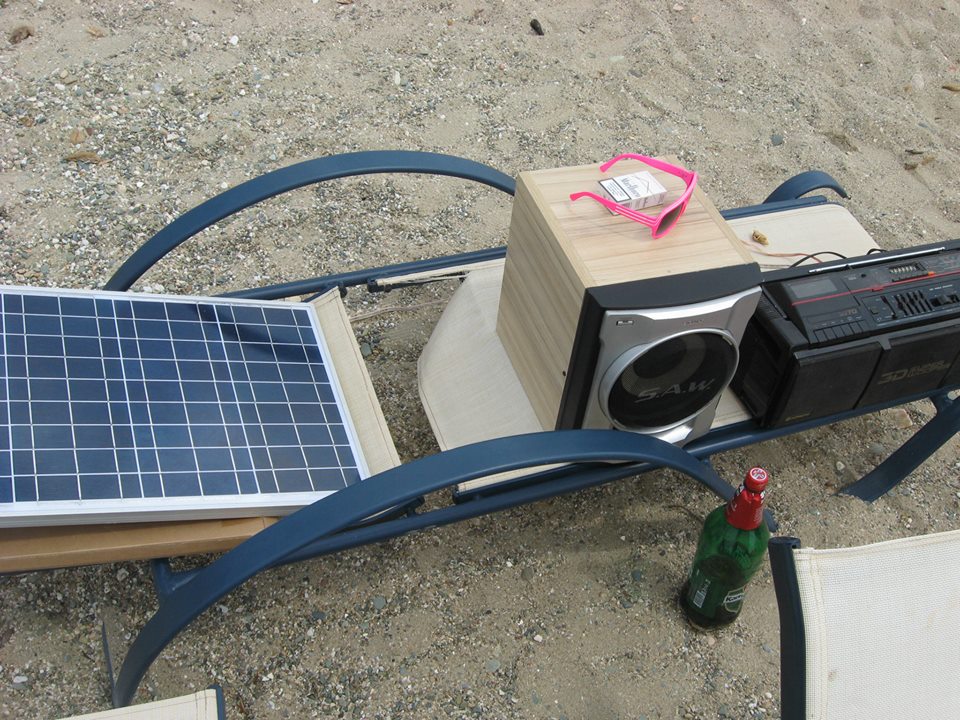

Ами предимно на къси разстояния, тъкмо да загрее и се гаси. Гледам за престой от 2-3 мин да не го гася, вече не включвам аларма и като цяло си пали екстра, но от както паднаха температурите и почна да включва свещите почна да присвирва ремъка на динамото, а панела така или иначе седи между гардероба и стената :) Касетофона е Хитачи, от старите големите и тежките, свързвам го през батерийте койото са 15х1.5волта от големите или демек е предвиден за 15В. Говорителите по принцип са 3, средния е басов но съм го махнал и съм извел изводи на който включвам буфер, и свири доста задоволително.
1095117_268505309957209_1603736756_n.jpg ето изпълнението
