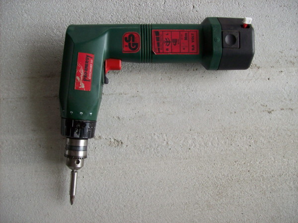

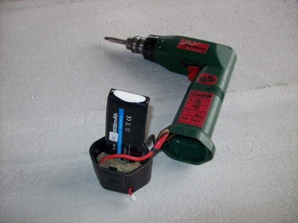

Най после спретнах винтоверт с Li-Pol батерия.Резултата е супер \:D/ .Винтоверта е 20 годишен 9.6v батерията 11.1v 2600mАh,разбира се специално зарядно и алармичка с диоди и зумер за състоянието на батерията.За цената сами си направете извода.Единствения проблем е да паснат размерите и С-то да е от 20с нагоре. :partyman:
http://www.ebay.de/itm/330686656186?ssP ... 1423.l2649
Subsa - специалист
Поздравления, станало е супер.
сигурно те кара над 30 часа работа с тази батерия?
lz1wvm - специалист
Поздравления и от мен,наистина е станало хубаво,но въпроса е,че ще ти върши работа.Отдавна по магазините няма качествени никелови батерии.Аз също от около година ползвам за трите си винтоверта литиеви батерии.Видях от друга тема,мисля че Ditronix беше си ги направил по рано,и писа за проблемите с никеловите батерии. :partyman:

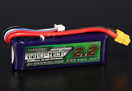

Аз съм с такава батерийка
и животното стана голям дзвер лошото е че докато го направя си купих от лидълските ли-йонки и само с него карам а модифицирания е за резерва и по тежки и грубиянски работи :-D

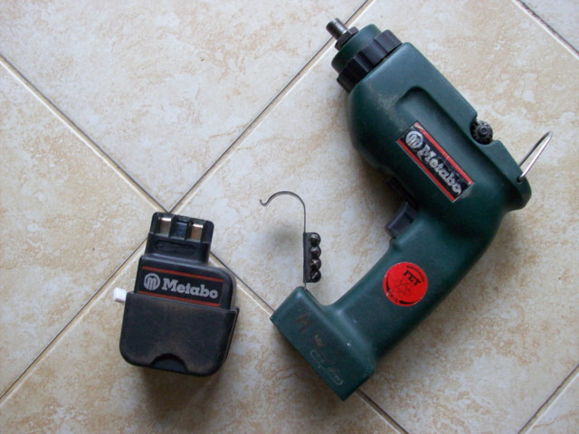

Вече повече от месец от както съм го направил и за сега още държи с първото зареждане(умерена употреба).Сега ми предстои едно Метабо 9,6в да направя но за сега не намирам пасваща по размер батерия :?
kuuuuuul - майстор
Направих и Метабото,но с по малка батерия Li-Po 11,1в 1500мач защото нямаше място,работи чудесно.Един приятел сложи на 9,6в машина 7,2в батерия и каза че няма проблеми.
