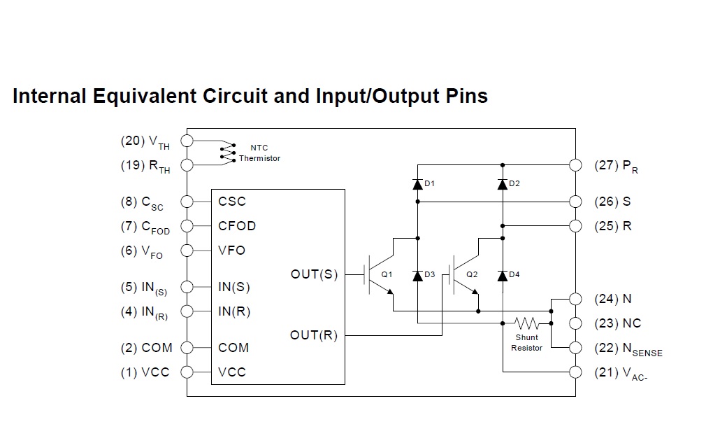

Подхванал съм едно старо зарядно да го преправя на лабораторно захранване с малко китайски части. След малко модове предполагам китаеца ще извади към 8А на изхода стабилно, може и до 10А пиково. В момента греца на зарядното е с 10А КД2007 диоди без охлаждане, ако реша да ги сложа на радиатор ще ми заеме много място в кутията.
От един стар климатик съм изровил една схема FPDB50PH60, която не знам доколко работи, но измервайки изправителната част диодите излизат здрави. Според вас дали ще е удачно да се ползва само греца за изправител, притесняват ме транзисторите там, но предвид, че са NPN би трябвало да са запушени и да няма проблем. Ето вътрешната схема на чипа:

Доста ... интересно решение за изправител. :-D
По принцип няма никакъв проблем да го използваш така, както си намислил.
Но пък пак ще трябва радиатор и за това PFC.
DundyTheCroc - майстор
Е па това чудо му дават 30А и със сигурност са истински, преди него има стопяем предпазител 36А.
Вярно е нестандартно, ама каквото изпадне няма да го хвърлям.
Електрониката на климатика си е с много стабилен радиатор, ще се реже от него :partyman:
