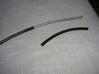

Трябваше ми стайна антена и решх да пробвам опростен вариант на коаксиална антена, която по принцип представлява метална тръба, над която стърчи мачта. Вместо тръба, аз обърнах оплетката на кабела.
Получи се ефективна антена на цената на парче кабел.
1. Заголих около 15 см да остане само оплетка:

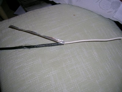

Внимателно разхлабих оплетката и с малко течен сапун я прекарах назад върху кабела:

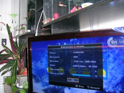

Пробата беше доста успешна:

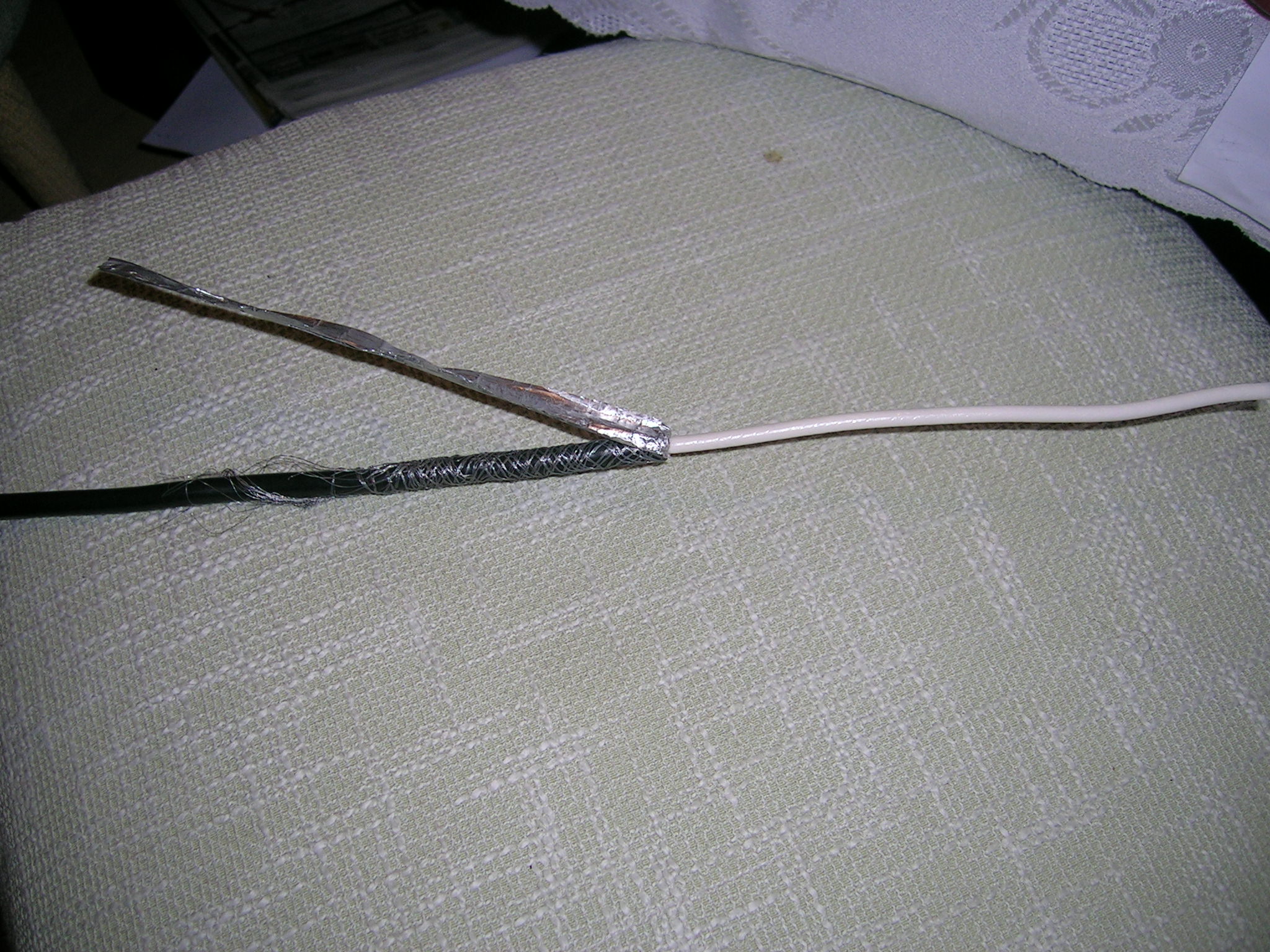

След това разбира се обработих задната част с пвц изолирбанд.
Дължината на оплетката назад и на стърчащата изолирана сърцевина е около 12 см всяка
