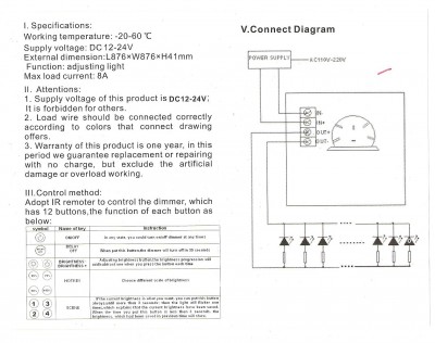

Яко си омотал конците, виждам на горната снимка в ляво на упътването пише 24V, покажи снимка на цялото упътване да се разбере за какво иде реч.

nv952 написа:ето го упътването сканирано.Яко си се омотал по схемата.
Това със зеленото дето си го вързал няма никаква работа там. До димера не ходи никакво мрежово напрежение 220V.
Захранваш си от мрежата зхранването и само 12-те волта се подават към димера и съответно спазваш поляритета по схемата.И от там към диодите.
Предвиди си и един предпазител на това захранване щото си е все пак китайче и ако искаш и едно ключе. В случая аз съм го монтирал на капака на разклонителната кутия от където съм го захранил. Причината да го сложа е че има един недостатък тоя димер. Ако си врътнал потенциометъра на накаква стойност и си изключил от дистанционното при първото мигане на тока димера сработва и включва осветлението. Така по ми е лесно да го изключа кога няма да ме има в къщи по дълго време.
А по схемата по която си направил взрива димера става само за кофата за боклук.

Листовките по принцип са еднотипни май така че да не се окаже че не отговарят на ампеража. На моя май имаше и маркировка на кутията. Огледай все пак по добре.
