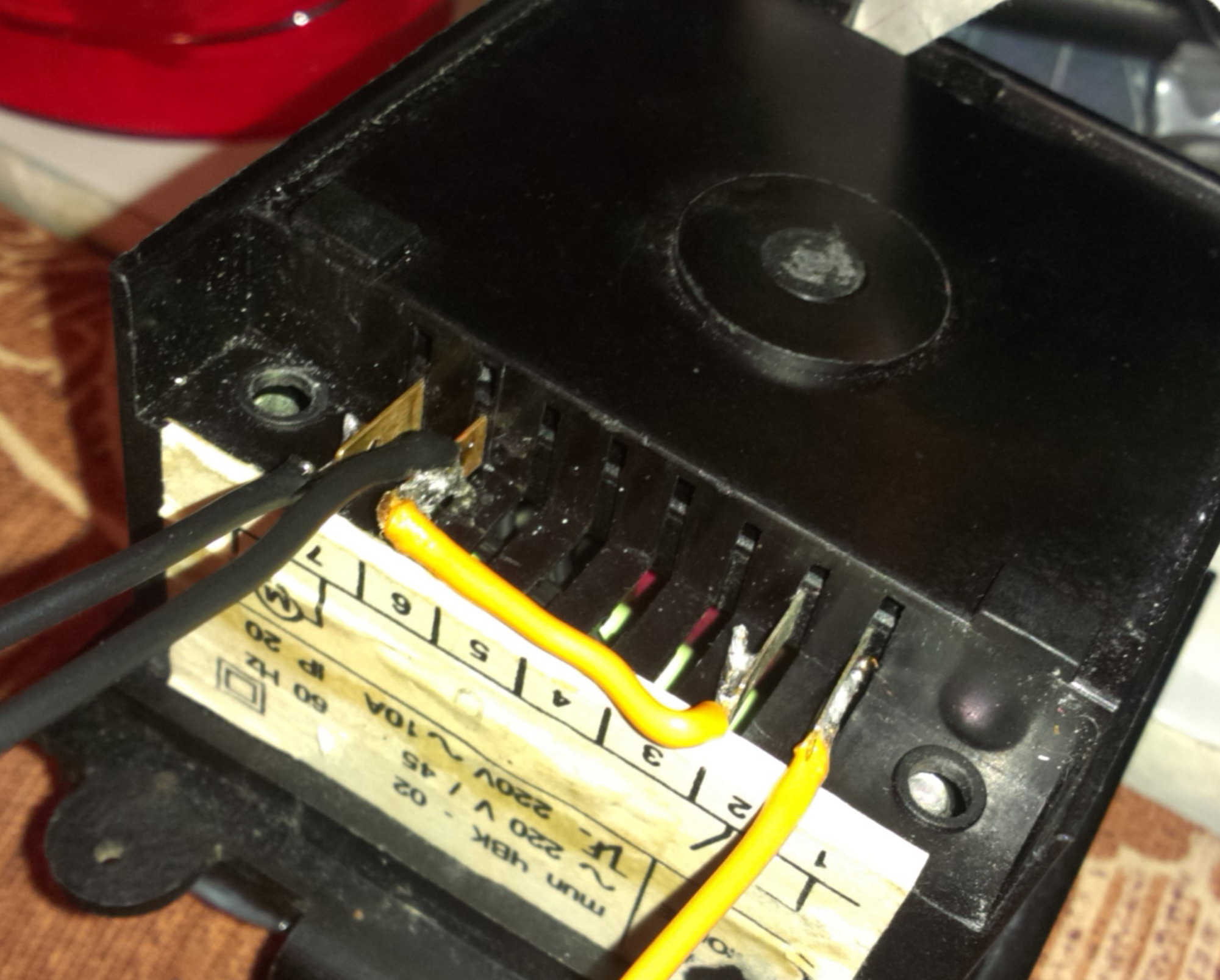

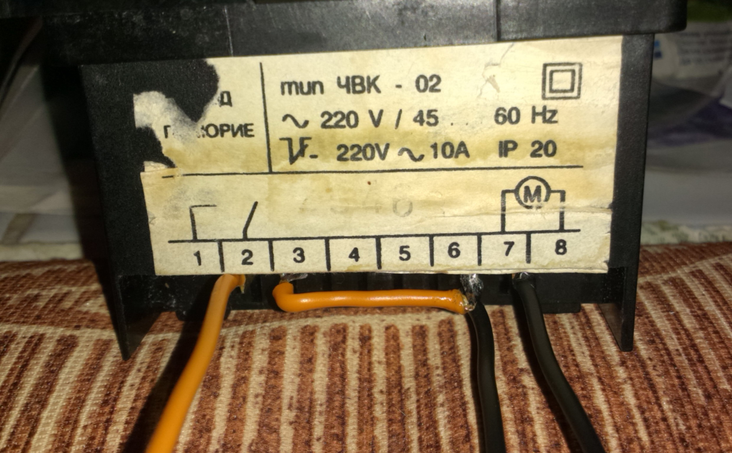

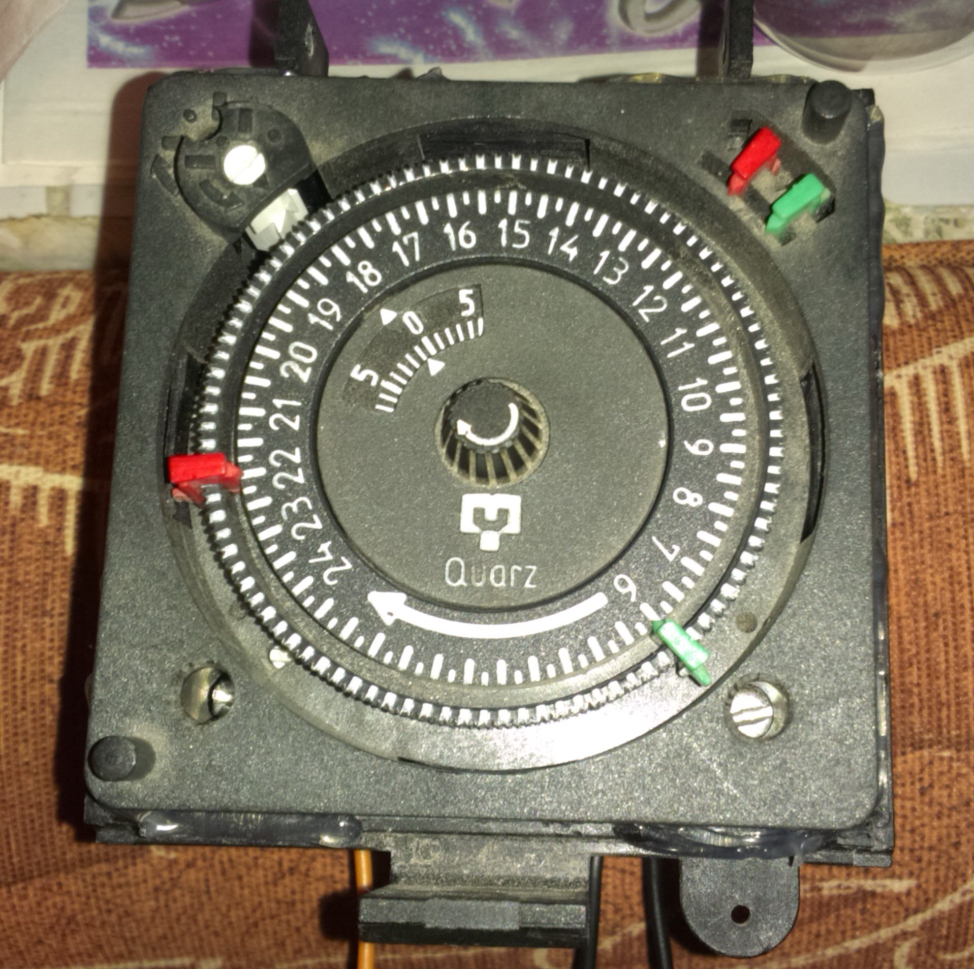

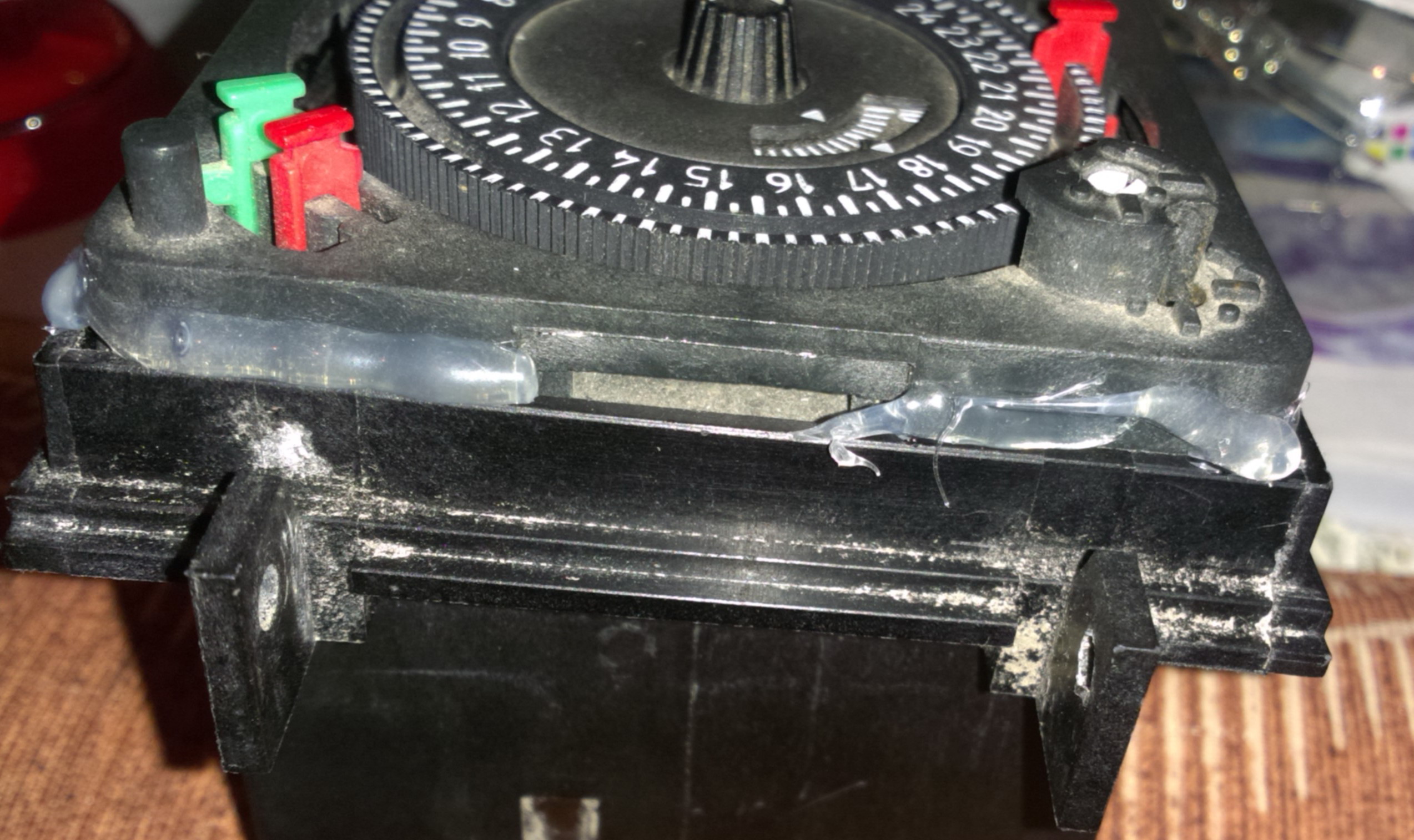

Часовника заработи перфектно с платка напасната платка от друг часовник(с развалена механика) и същия кварц. Сложих му батерия размер AAA Ni-mh 750mAh (такава имах). Закрепих всичко с гореш силикон и тръгна. Работи точно и превключва.
Щях да правя снимка да покажа, но едва го вкарах в кутийката му и дори малко издува за да не се притиска нещо. Запоени му са кабелчета и може да работи, но трябва да е на изолирана подложка и закрепен с нещо неподвижно(има открити тоководещи пластинки).
Въпреки всичко съм сигурен, че е 100 пъти по качествен от всички китайски боклуци за по 10-15 лева.
Ето някой снимки на готовия часовник:
